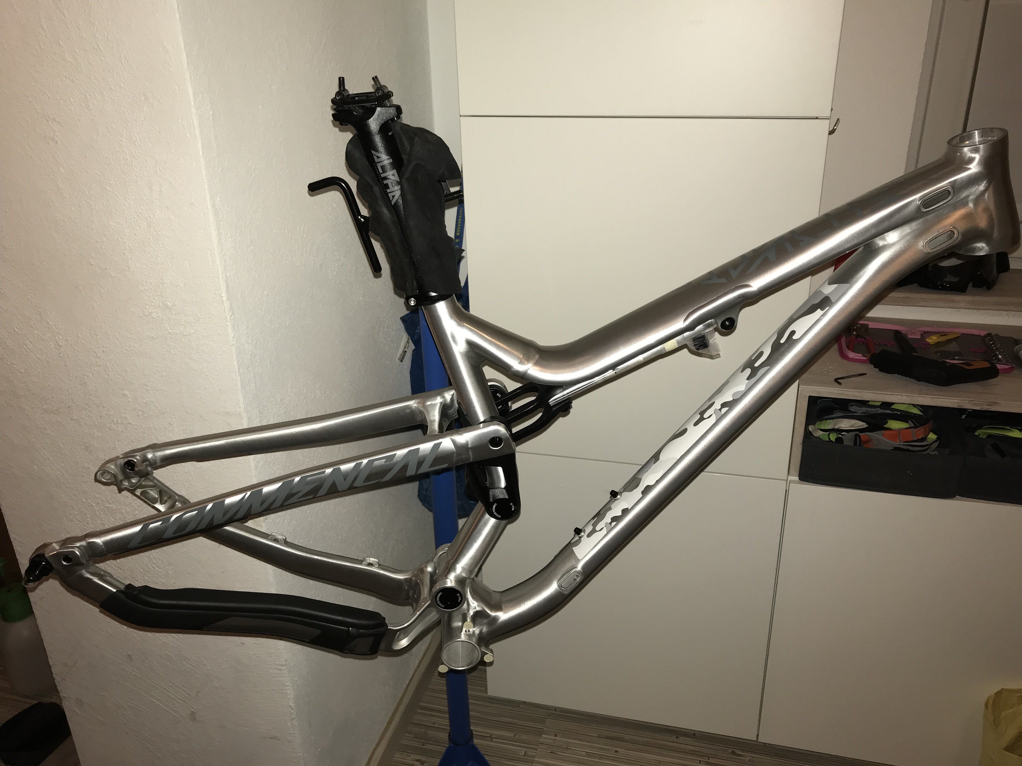

Mein Rahmen kam heute an
Kam der Rahmen mit DHL oder einem anderen Unternehmen? DHL ist bei mir heute schon durch.
Laut Sendungsverfolgung und der übersetzung aus dem französischen ist mein Rahmen in Deutschland und im Transit. Mehr bekomme ich aktuell nicht raus.
Werde dann aus Frust heute schonmal die Laufräder auf Tubeless umbauen.
Das weiß ich gar nicht genau - Habe das Paket nicht angenommen. Kam wohl mit einer Spedition. Kam allerdings auch mit einem großen Karton, weil ich noch Gabel und Dämpfer mitbestellt habe.
PS: Habe einen Raw-Rahmen.
PS: Leicht ist die Kiste nicht - Rahmen in M mit Kettenstrebenschutz, Rahmenschutz am Unterrohr, Hinterachse und Schaltauge: 3850g

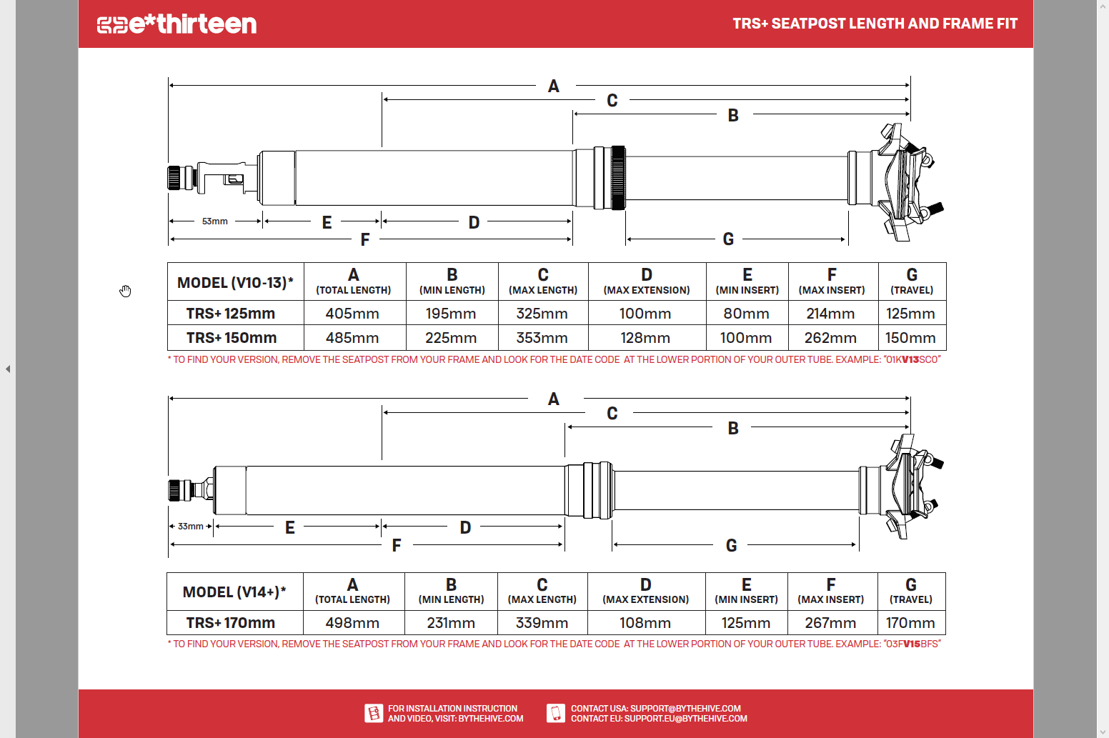

Von der unteren Zugaufnahme bis zur maximalen Einstecktiefe sind´s 23 cm, Fox Transfer sind 25 cm.
Die OneUp Stütze baut leider auch nicht kürzer.

Und weil du die Sattelstütze nicht genug tief einschieben kannst, kommst du mit den Füssen nicht mehr bis zum Boden wenn die Stütze eingefahren ist? Die OneUp baut oberhalb des Klemmpunktes niedriger und lässt sich in der Ausfahrhöhe verstellen. „Untenrum“ ist sie aber in etwa gleich lang, deswegen bringt dir das wohl nichts...

Wenn das dein Problem ist gehts mit der OneUp: bei der lässt sich der Verstellbereich um 50mm kürzen.
Schau dir mal die E*thirteen TRS+ Dropper an, wenn Ich die Skitze richtig Lese kommt die auf 214mm bei 125mm Hub. Hab Sie mir bestellt, da Ich die Idee einer rein Mechanischen Stütze (Stahlfeder + Seilzugauslösung) sehr interessant finde und Sie leicht zu warten ist.

Ich fahre in M eine Reverb mit 150mm - Lässt sich auch nicht komplett einschieben. Mit einer „anderen“ hätte das wohl nicht gepasst, weil ich keine Sattelstütze gefunden habe, die so kurz baut wie die Reverb.
Von der Stütze kann ich nur abraten, mechanisch ist natürlich im Prinzip besser, bei der e-13 ist das aber ziemlich schlecht umgesetzt.
Ich und ein Kumpel hatten beide massive Probleme damit. Meine hing auf halber Strecke ständig fest und kam nicht mehr in die Ausgangsposition zurück, beim Kumpel ist ein Teil der Arretierung gebrochen.
