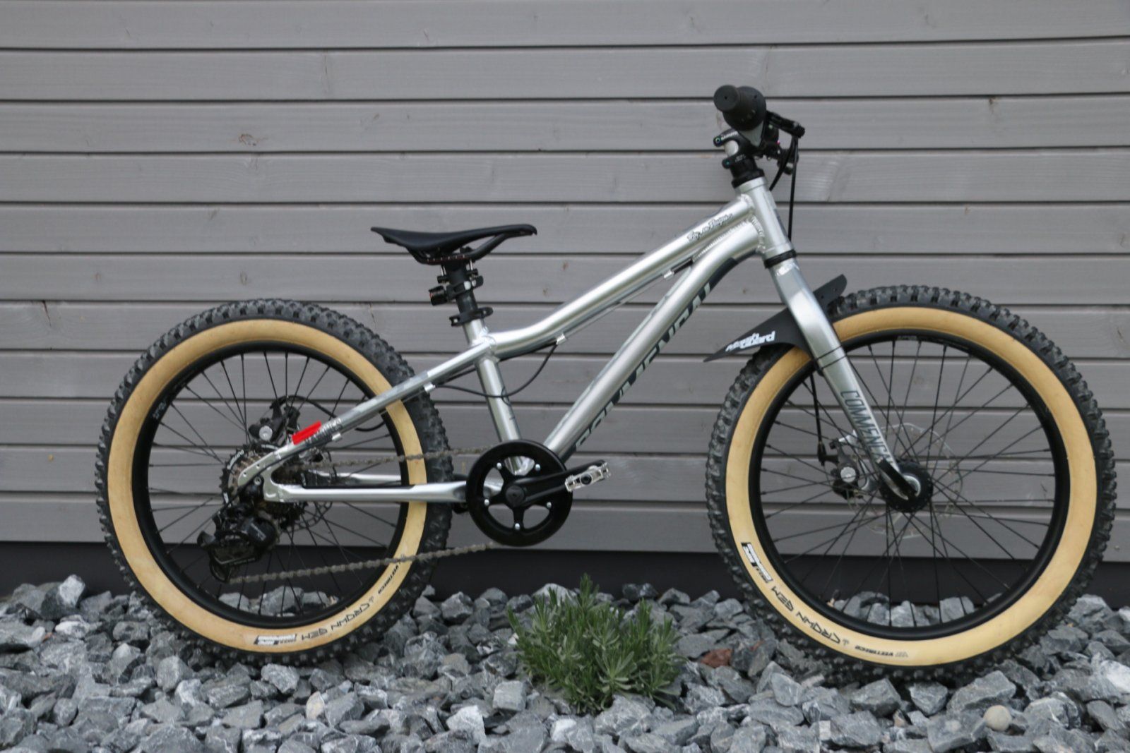

So, hier mal wieder eine kurze Meldung. Hab gestern die VPace-Kurbel mit 130 mm Länge montiert, weil der Kleine jetzt fast 1,30 m groß ist.
hab die Kurbel jetzt ohne Spacer problemlos montiert.
Da bin ich überrascht, denn ich musste antriebsseitig einen Spacer (2,5 mm) drinnen lassen, weil sonst Kurbelarm und Kettenstrebe kolidierten. Wegen der Kettenlinie hätte ich sogar lieber noch einen Spacer mehr verbaut, aber dann hätte die Welle auf der linken Seite imho nicht mehr ausreichend Bauraum für den Kurbelarm geboten.
Ich habe den ersten Gang trotzdem freigegeben. Die Kette läuft damit unten zwar sehr nah am Reifen, aber die Erfahrung wird zeigen, ob es damit Probleme gibt. Immerhin wird der Gang ja auch nur eingelegt, wenn es wirklich steil wird. Da sind dann die Geschwindigkeiten auch nicht so hoch. Gespannt bin ich, ob das NW-Kettenblatt trotz des ungedämpften Schaltwerks vor Kettenabwürfen schützt.
