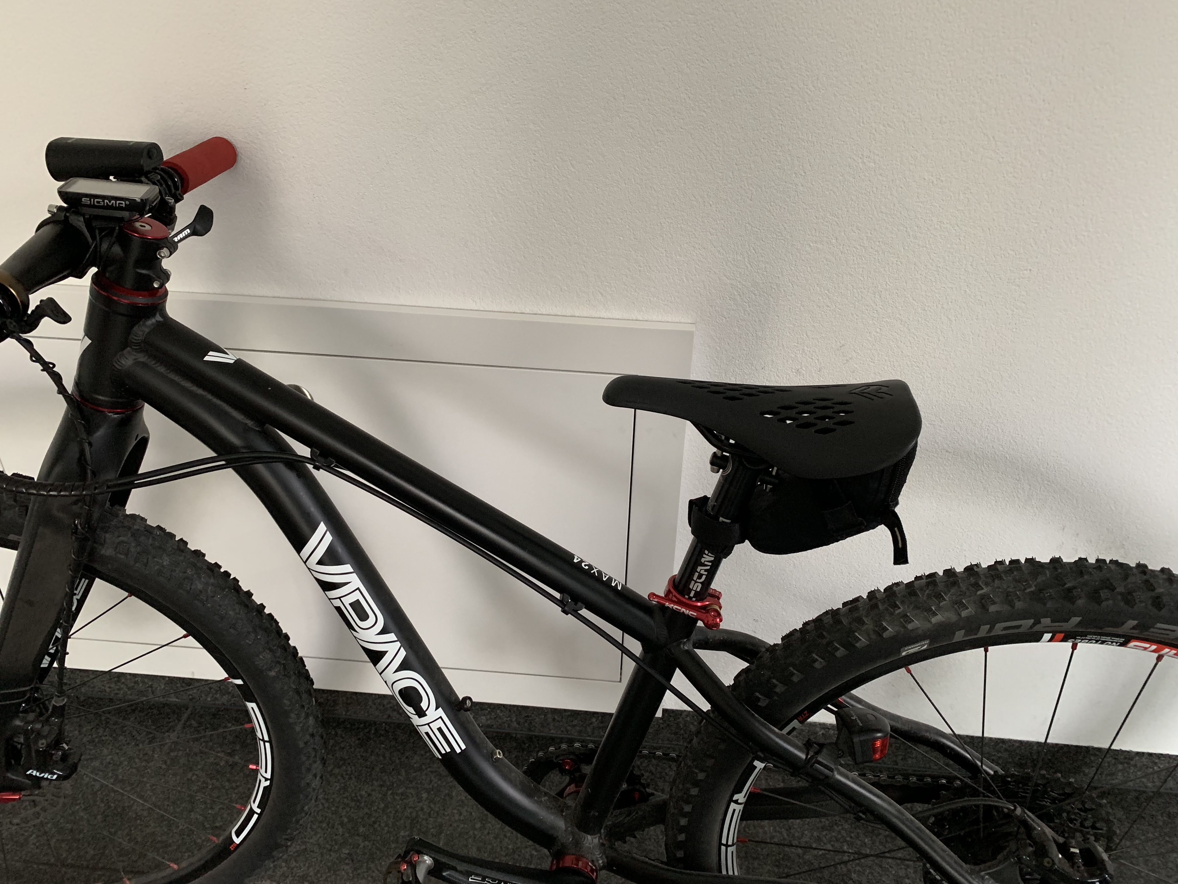

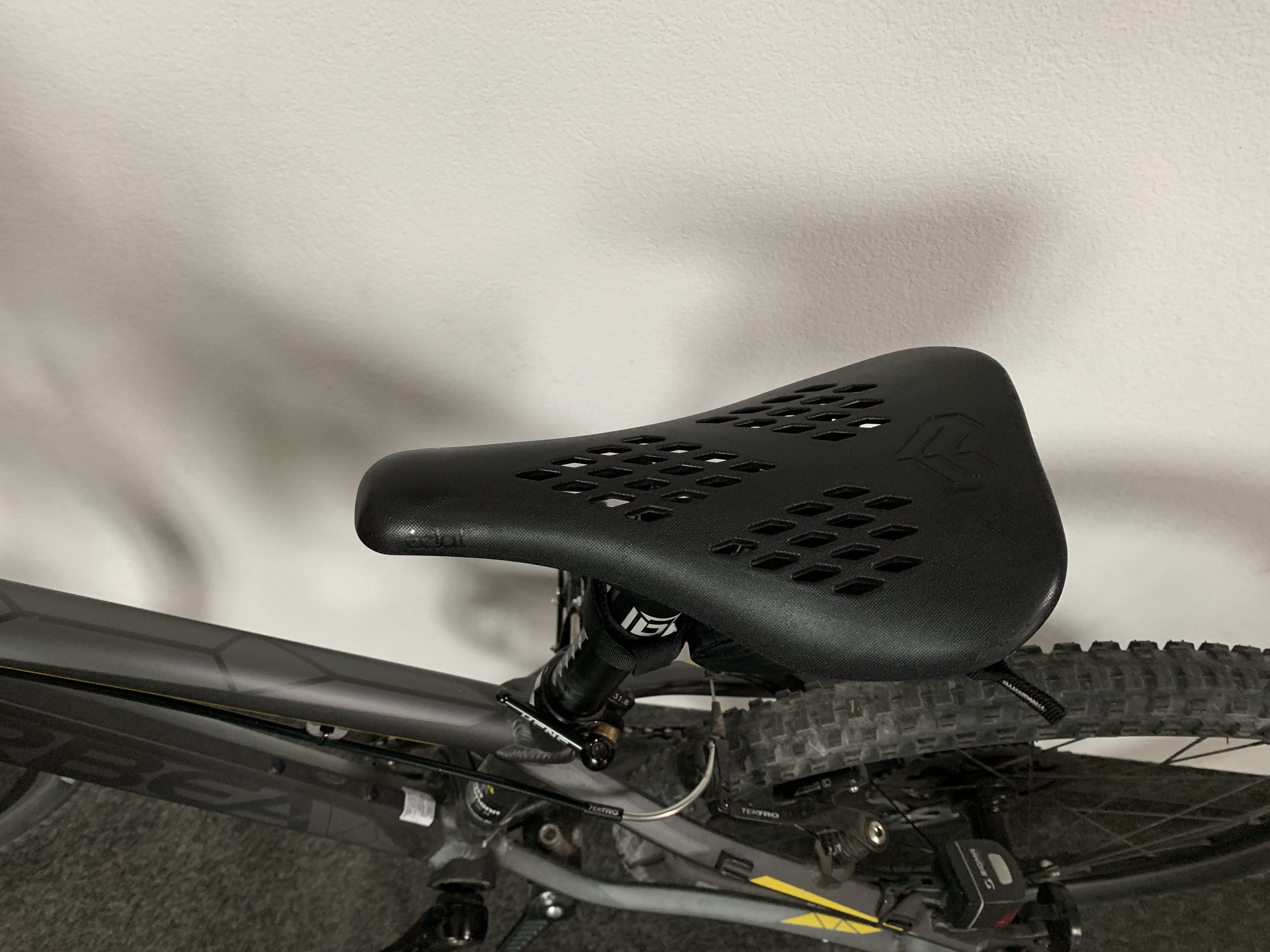

Wir haben bei zwei Kindern den Webster Eclat im Einsatz. Vielleicht ist das für dich ja eine Option. Optisch meiner Meinung nach deutlich schöner als die Spider-Sattel. Die sehen knüppelhart aus, fahren beide Kids seit ca. 4 Jahren aber ohne Murren an verschiedenen Rädern. Der eine wird jetzt langsam zu klein, aber die waren ihr Geld wert. Sehen jetzt noch aus wie neu und die Bikes sind ständig im Einsatz. Laut Hersteller 185g. Hab sie irgendwann mal gewogen, glaube sie waren sogar noch etwas leichter. Hab mal Bilder angefügt, sieht man leider schlecht wegen der Satteltasche.
Gibt es hier:
https://www.ebay.de/itm/Eclat-Webst...-sehr-leicht-nur-185g-mit-Rails-/371281333150
