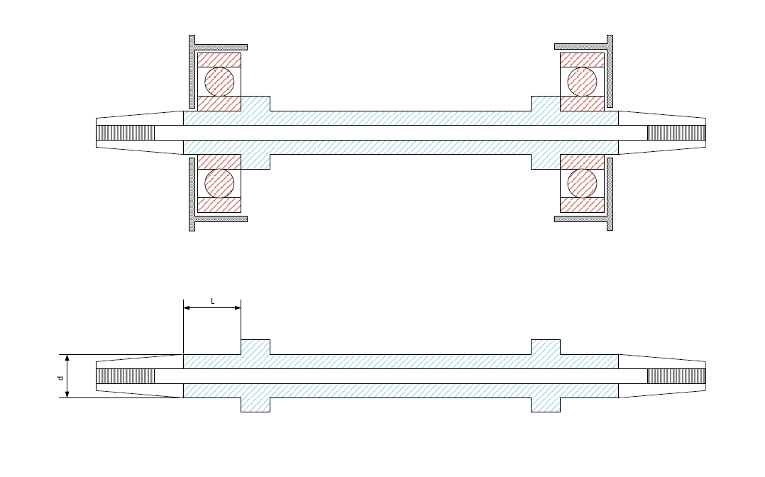

So ungefähr stelle ich mir den Aufbau des Innenlagers (ohne Hülse) im Querschnitt vor. Blau schraffiert ist die Welle, rot die gedichteten Lager, schwarz schraffiert die einzuschraubenden Schalen. Tatsächlich sind zwischen diesen und den Lagern wohl noch irgendwelche O-Ringe, meine ich gesehen zu haben. Die Breite zwischen dem Bund der linken und der rechten Schale ist in deinem Fall 68 mm. Um nun auf 73 mm zu kommen, müsste ich zwischen den aktuellen Lagersitz und das Lager 2,5 mm Distanzhülsen auf die Welle schieben, die Lager rücken dadurch 5 mm auseinander. Das ginge natürlich nur, sofern die Welle sich außerhalb des Lagersitzes nicht verjüngt.
Um einschätzen zu können, ob das überhaupt realistisch ist, müsste ich die Abmessungen der Lager (Innen-, Außendurchmesser, Dicke) kennen und die beiden bezeichneten Maße d und L auf der Welle, wobei d ja dem Innendurchmesser der Lager entsprechen sollte.

So ungefähr stelle ich mir den Aufbau des Innenlagers (ohne Hülse) im Querschnitt vor. Blau schrafiert ist die Welle, rot die gedichteten Lager, schwarz schrafiert die einzuschraubenden Schalen. Tatsächlich sind zwischen diesen und den Lagern wohl noch irgendwelche O-Ringe, meine ich gesehen zu haben. Die Breite zwischen dem Bund der linken und der rechten Schale ist in deinem Fall 68 mm. Um nun auf 73 mm zu kommen, müsste ich zwischen den Lagersitz und das Lager 2,5 mm Distanzhülsen auf die Welle schieben, die Lager rücken dadurch 5 mm auseinander.
Ganz so idiotensicher hättest es jetz auch ned erklären mussen - fühl mich fast schon beleidigt als Techniker ;)
Ich mess' es dir morgen Vormittag und schreibs dir dann hier rein

also.. Durchmesser der Lagersitze is 17mm, aber nun gibts n Problem: der Lagersitz ist nur knapp 6,5mm breit (da is noch n kleiner Absatz, wie im Bild unten zu sehen).
Die Lager haben knapp 7mm breite (6903-2RS).
Das heißt, die Lager würden bei dir nur ca. 4mm beiderseits aufliegen - ich hätte da wenig bedenken, aber das muss jeder für sich entscheiden.
Die Welle ist auch an der Antriebsseite etwas länger (38mm vom Anschlag Lager) als gegenüber (34mm zum Lageranschlag), aber das hat bei mir im Rahmen ganz gut gepasst, dass die Kurbel links und rechts zur Kettenstrebe gleichen Abstand hat (ich weiß nicht, ob des vielleicht eh normal is, dass die links und rechts nicht gleich lang sind (???)) (Perspektive täuscht, ich hab genau gemessen)
Bissl basteln is also auf jeden Fall angesagt, aber Gewichts-Preis-Verhältnis is eben ned zu schlagen.. Ansonsten gibts noch White Industries Titan Innenlager zum Schnäppchenpreis zwischen 170 - 200 Euro, die 30 Gramm mehr wiegen.. da bastel ich lieber bisschen ;)

(...) der Lagersitz ist nur knapp 6,5 mm breit (...). Die Lager haben knapp 7 mm Breite (6903-2RS).
Das habe ich fast befürchtet. Aber es wäre ja auch möglich, die Spacer außen zu verbauen, dann würden die Lager korrekt auf den Lagersitzen aufliegen und es blieben 2,5 mm Platz zwischen Lager und der BSA-Schale. Dann wäre es natürlich gut, wenn sie saugend auf die Welle zu pressen wären, d.h. sie müssten wohl etwas unter 17 mm Innendurchmesser haben. Oder man fixiert sie mit etwas Schraubenlack.
Ich habe übrigens gestern am Vorderrad mal 1/3 der Speichen entfernt, so dass aktuell noch 24 Speichen das Rad zusammenhalten. Nach meinem Dafürhalten sollte das reichen. Gebracht hat es 66 g Erleichterung. Am Hinterrad wird das Gleiche passieren, nur bekomme ich das Werkzeug zum Entfernen der MF-Kessaette heute erst.
Wenn du außen Spacer rein machst (daran dachte ich auch erst), hast halt nen Bereich zwischen Schale und Lager, wo du im Zweifelsfall Wasser stehen hast, was auf Dauer auch ned der Burner sein dürfte für die Lager
Weiß ned was du mir "saugend" meinst, aber die Lager müssen/können etwas erwärmt werden im Backofen, dann kannst sie locker auf die Welle schieben.. wenn wieder kalt, sitzt es dann fest (Übermass-Passung.. is so üblich bei Lagern). Zur Demontage das Lager allein mit nem Brenner leicht anwärmen, dann kommt es ab.

Wenn du außen Spacer rein machst (daran dachte ich auch erst), hast halt nen Bereich zwischen Schale und Lager, wo du im Zweifelsfall Wasser stehen hast, was auf Dauer auch ned der Burner sein dürfte für die Lager.
Das ist richtig. Ich gehe aber davon aus, dass es auch im Normalfall einen Spalt zwischen Schale und Lager gibt. Zumindest auf diesem Foto ist ein O-Ring zu erkennen, der dazwischen liegt.
Wenn der fest klemmen würde, könnte sich die Welle nicht drehen, daher muss doch da Platz zur äußeren Schale sein. Klar 2,5 mm mehr lässt natürlich mehr Raum für Wasser. Vielleicht lässt sich das mit wasserverdrängendem Fett füllen.
Ich merke aber gerade, dass ich da einem Denkfehler aufgesessen bin. Die Lagerschale und der innere Ring berühren sich ja nicht (der Ring rotiert ja mit der Welle), daher müsste ein Spacer auf dem äußeren, größeren Ring des Lagers sitzen, wenn er nicht das Lager, sondern nur die Schale nach außen spacern soll.
Weiß ned was du mir "saugend" meinst, aber die Lager müssen/können etwas erwärmt werden (...)
Ich meinte den Spacer, den ich von außen auf die Welle pressen wollte. Der sollte nicht klappern. Der Gedanke war ja aber ohnehin Quatsch (s.o.).
