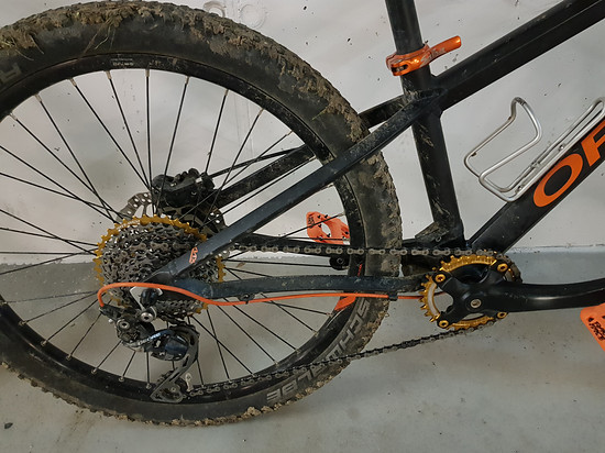

Was möchtest du denn erreichen... 24 zu 36 ist schon ein sehr kleiner Gang für ein 24er... ganz zu schweigen von 24 zu 42... ich habe an unser mx 24 ein 30er Kettenblatt dran geschraubt und die Kasette auf 11-40 umgerüstet... damit kommt der Kleine sehr gut klar... bei meinen beiden Jungs habe ich die Erfahrung gemacht, dass egal wieviele Gänge vorhanden sind meistens nur der kleinste und der grösste genutzt werden sin

Habe ein Hope Kettenblatt und einen Hope T-rex verbaut... die Kasette ist eine fast ungebrauchte Sram x9... die hatte ich noch. Ob man die originale shimano mit dem T-rex aufrüsten kann, weiss ich gerade nicht... alternativ wäre auch eine Sunrace 11-40 Kassette denkbar.... hatte auch mal drüber nachgedacht die ganze Kurbel gegen eine kürzere und sicherlich auch viel leichtere V-pace zu tauschen...

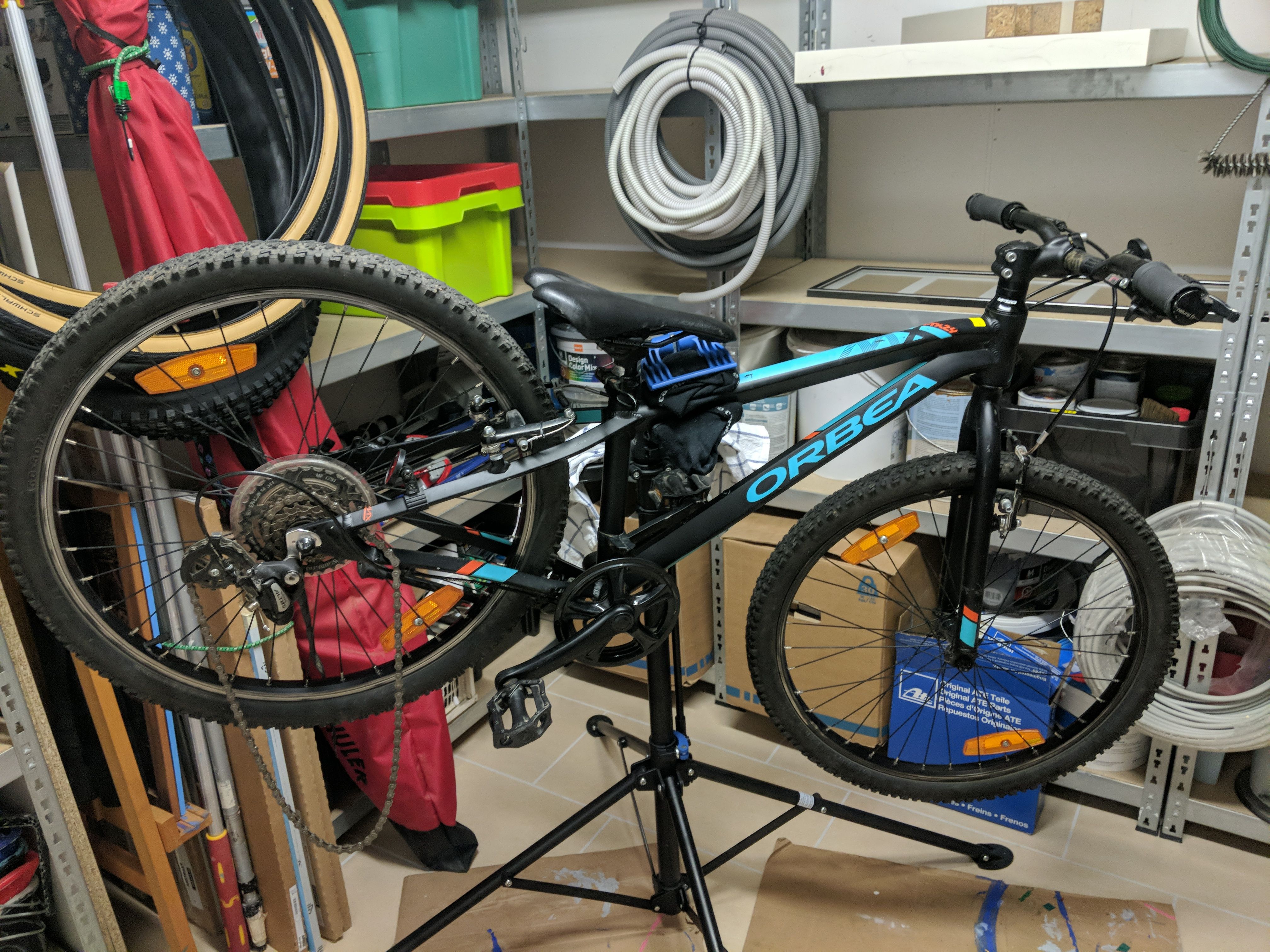

Servus zusammen,
ich habe mir als Nächstes die Umrüstung von Sohnemanns MX24 Dirt vorgenommen - ist nicht das aktuelle Modell, aber soweit ich sehen kann, hat sich an der Ausstattung nichts grossartig geändert bis heute. Ich versprech' mir etwas Gewichtsersparnis, ggf. mehr Gänge / größere Bandbreite und allgemein ein etwas "cooleres" Aussehen...
Ein paar Sorgen bereitet mir aktuell noch die Kurbel bzw. das Kettenblatt, sowie der Freilauf. Die Kurbel scheint (ohne genauer hingeschaut zu haben, ist ja noch montiert), keinen Standard-Lochkreis bzw. gar keinen zu haben, ist das also direct-mount? Würde gerne das Kettenblatt gegen was Kleineres tauschen, hier auf der schwäbischen Alb gibt's jede Menge Höhenmeter für 'nen Neunjährigen, auch innerorts ;-)
Die verbaute 7-fach Altus würde ich gerne gegen eine 9 oder 10-fach XT mit 11-36 Kassette tauschen, weiss aber nicht ob ich dafür den Freilauf wechseln muss und ob es mit dem Hinterbau bzw. der Achsbreite dann noch hinhaut.
Da ihr ja bereits den Umbau hinter euch habt, wäre ich für ein paar Tipps und Antworten auf meine dringendsten Fragen sehr dankbar.
Ralf.

Hallo Ralf,
ich baue aktuell ein Orbea MX24 Team um - so wie's aussieht bleibt am Ende nur der Rahmen original - Bilder und Teileliste gibts wenn das gute Stück fertig ist.
Hast du evtl. auch Bilder und ne Teileliste von deinem aktuellen MX24 Dirt? ich kenne diese Modell und dessen Ausstattung nicht im Detail, daher wäre ein aktueller Status hilfreich, um dir helfen zu können :)
Grüße
Hi,
danke für das Angebot, bin mittlerweile auch etwas schlauer was Kurbel und Antrieb angeht und es läuft bei mir wohl auf zwei Möglichkeiten raus:
1) "Minimal invasiv" tauschen, heisst Antrieb bleibt weitestgehend da kaum tauschbar ohne radikalen Umbau, dafür Lenker, Sattelstütze, Reifen, ...eben das Übliche. Kostet nicht viel, bringt auch nicht (so) viel.
2) Radikal-Umbau mit neuem Laufradsatz, Kassettennabe und 10-fach Antrieb, Starrgabel mit Disc-Aufnahme, Rest wie oben. Bringt viel, kostet viel (mehr als gedacht).
Bin mir noch unschlüssig. Potentiell wird das Rad (Modell 2015, wenn ich mich recht erinnere) später auch noch von Sohnemann Zwei gefahren, würde sich also lohnen etwas mehr Geld und Zeit zu investieren. Allerdings schrecken mich Aliexpress-LRS und Gabeln noch etwas ab.
Die Teile:
- Ist: Altus Schaltwerk, 7-fach, Soll: XT 9 oder 10-fach
- Ist: Shimano "Mega"-Kassette, 14-34 auf Schraubkranz (das ist eins der Probleme), Soll: leichte 9 oder 10-fach Kassette 11-36
- Ist: Orbea Kurbel 36t (fest verbaut mit Kettenblatt, das nächste Problem), Soll: Leichte Kurbel mit max. 30t Kettenblatt
- Ist: Orbea V-Brakes, Soll: Avid Single Digit oder gleich Scheibenbremsen
- Ist: Orbea Starrgabel ohne Discaufnahme, Soll: bleibt oder China-Carbongabel mit Discaufnahme, halte nicht viel von Federgabeln bei der Größe und mein Sohn ist jetzt (noch) nicht so der Trail-Shredder
- Ist: Orbea Lenker, Vorbau und Grips, Soll: Was Leichtes von KCNC o.Ä.
- Ist: Orbea Sattel und -stütze, Soll: Was Leichteres
- Ist: Orbea Pedale, Soll: Kunststoff BMX-Pedale mit Pins
- Ist: Kenda Reifen 24x1.95, Soll: Maxxis DTH 24x1.75 oder Rocket Ron und leichte Schläuche

Die originale Kurbel vom 2017er MX Team 24 hat einen normalen 4x104mm Lochkreis, also ein 30er Kettenblatt wäre das kleinst mögliche.
