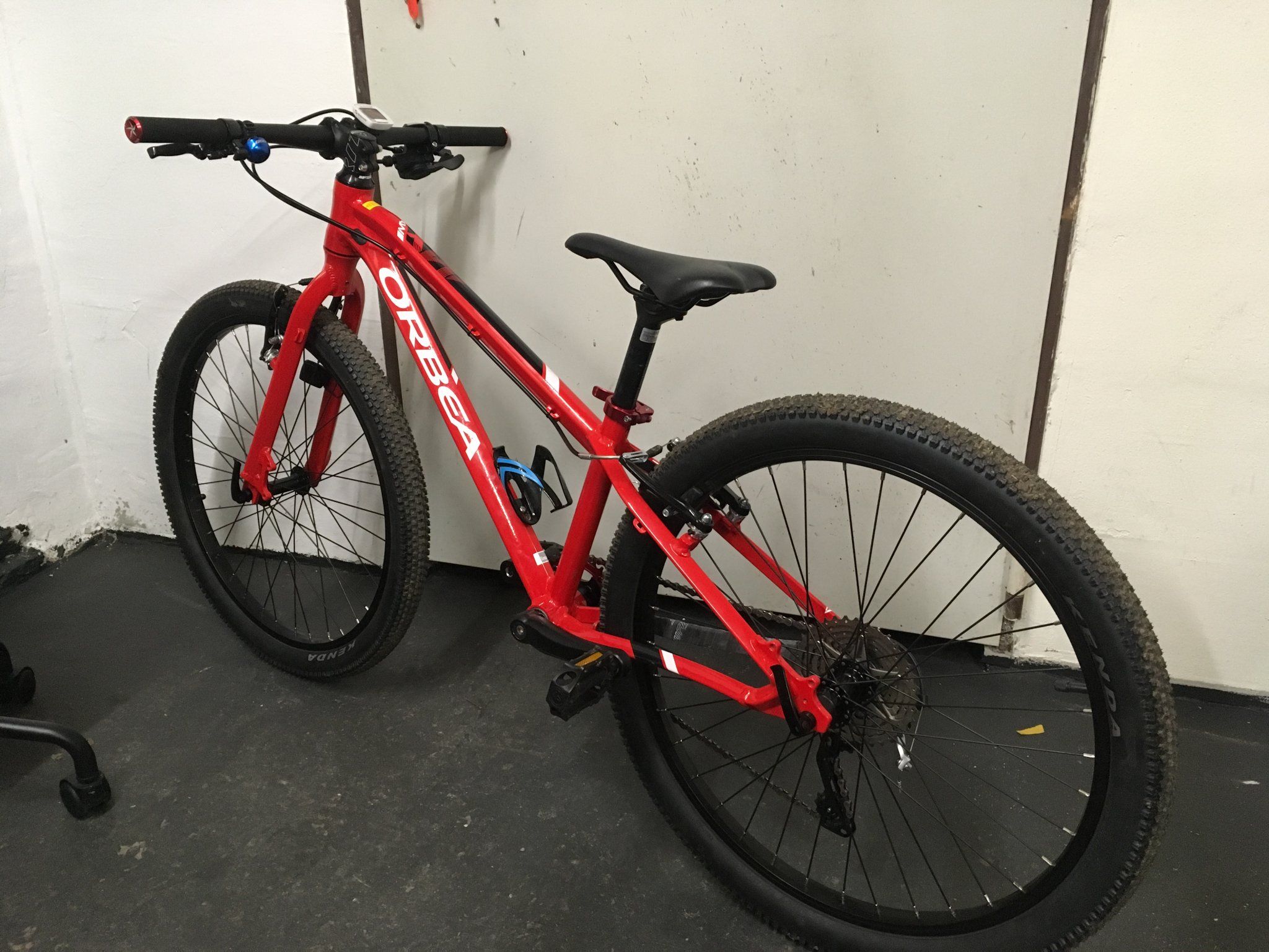

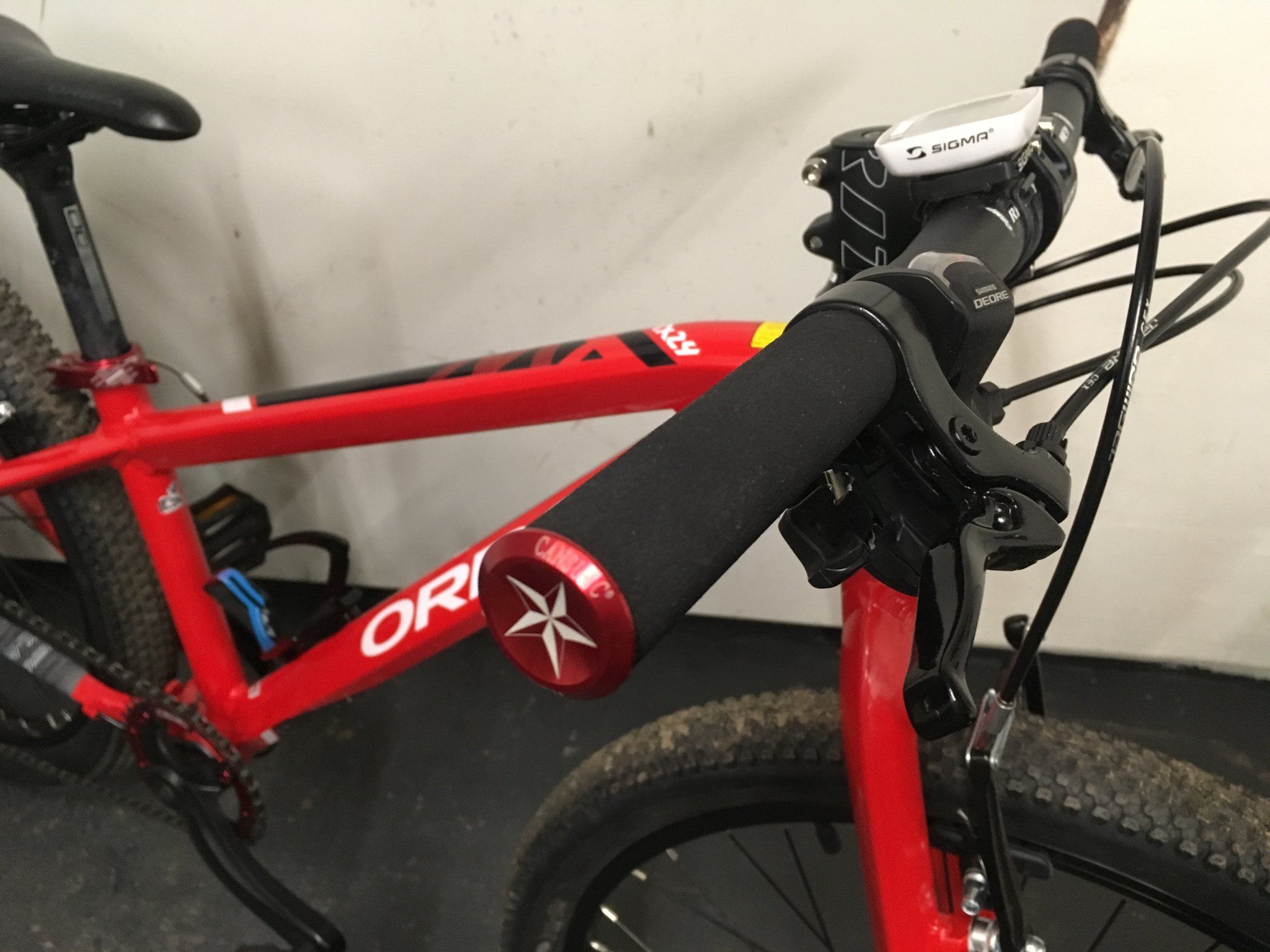

Hi,
mein Sohn bekommt zum 8ten Geburtstag auch ein Orbea MX 24 Team.
An der serienmäßigen Basis habe ich gar nicht so viel geändert.
  • Shimano SLX RD-M670 GS 10-fach Schaltwerk mittlere Länge
    (Mein eigentlicher Favorit war das noch stärker gedämpfte und kürzere Zee RD-M640, aber das funktionierte in der Konstellation vermutlich aufgrund der kurzen Kettenstreben am 24"er nicht optimal - deshalb das mittellange SLX.)
  • Shimano Zee-Shifter SL-M640 10-fach
  • Shimano Kette HG54 10-fach
  • Shimano Deore XT-Kassette 10-fach 11-36
  • Ben-E-Bike Leichtsattel mit Cromo-Rails
  • Avid Single Digit V-Brakes vorn und hinten komplett
  • orange Shimano-Außenhüllen für Brems- und Schaltzüge
  • Schwalbe Rocket Ron 24x2,1" Performance
  • Schwalbe 26" Extralight-Schläuche
  • Wellgo WR-1 Pedale schwarz
  • Pro XCR Carbon Flatbar 580mm
  • ESI Racers Edge in orange (eingekürzt)
Das Kettenblatt und den Bashguard habe ich erst einmal im original Zustand gelassen, dank 104er Lochkreis denke ich da aber nochmal über eine Änderung mit einem kleineren Narrow-Wide-KB nach. Das Gesamtgewicht vom Rad habe ich noch nicht ermittelt, mir ging es vor allem um funktionale Verbesserungen und kleinere optische Akzente. Ich hänge es aber die Tage mal an die Kofferwaage.
