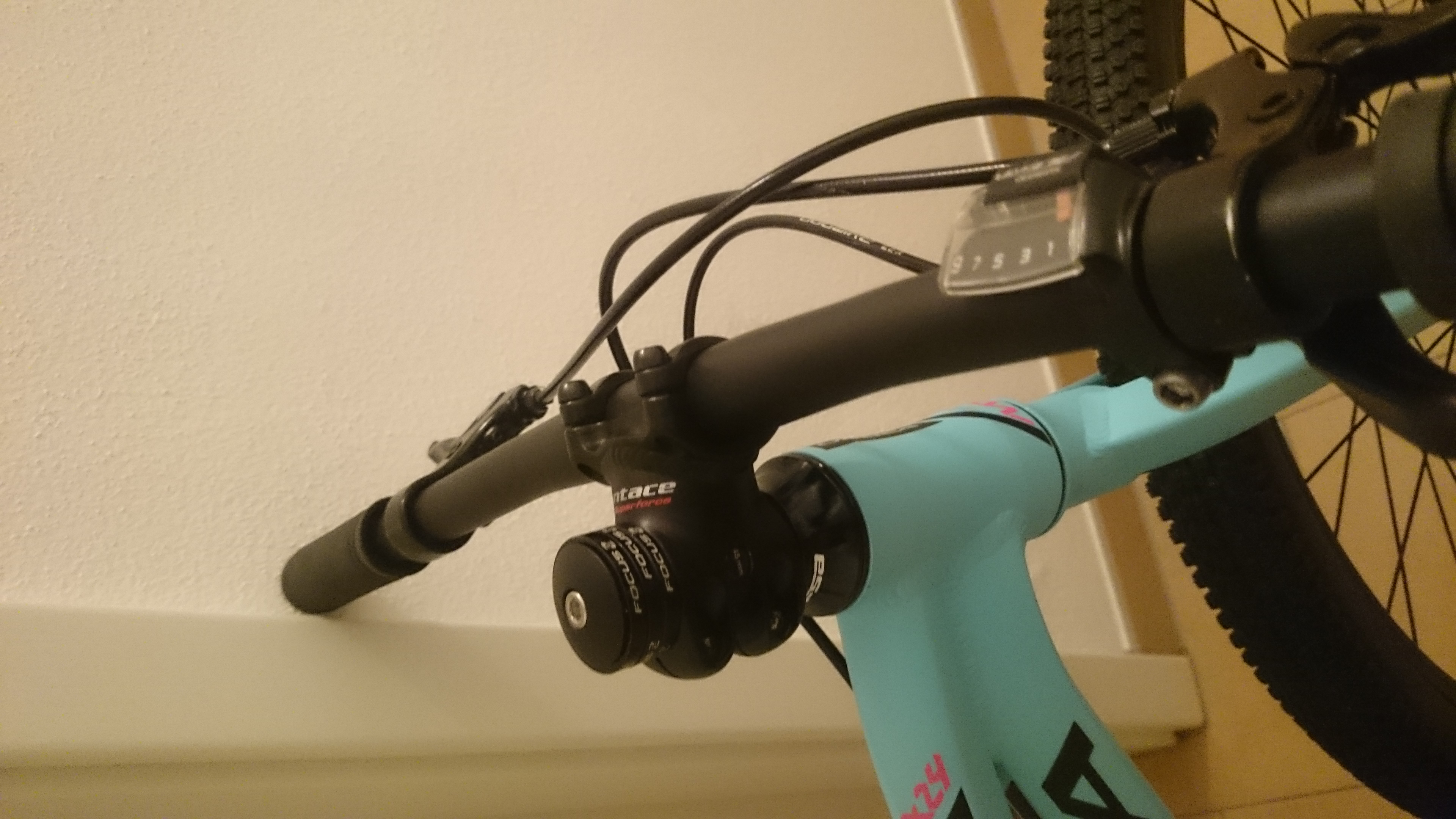

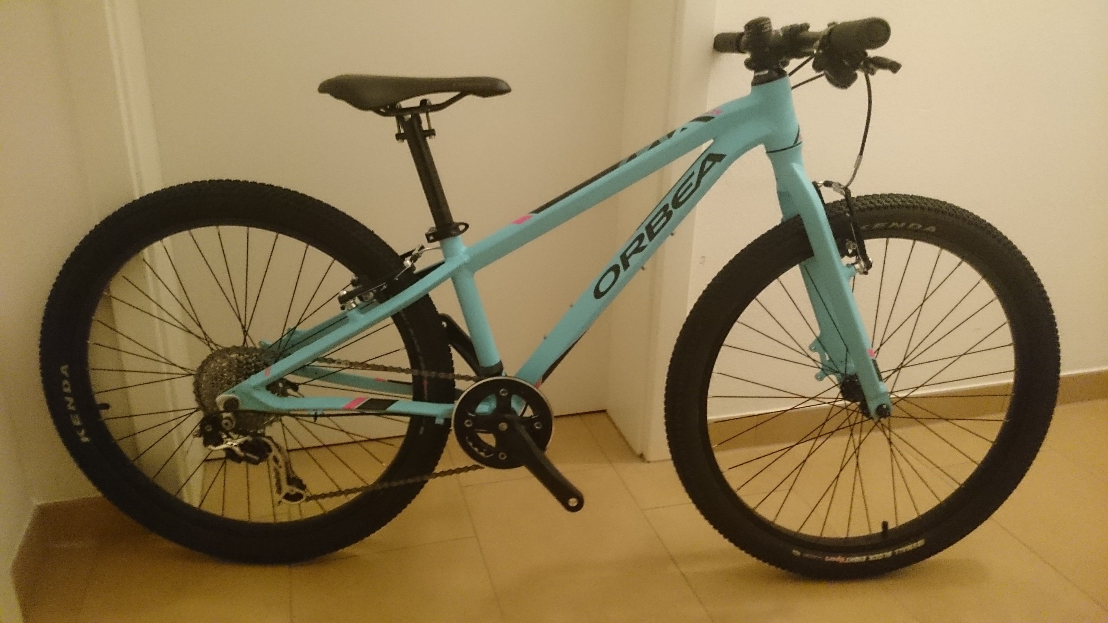

Da der Geburtstag langsam naht, hab ich das 24er Mx Team mit Bestandteilen mal aufgebaut.
XT Ritzelpaket u Schaltwerk, sowie Syntace 45mm Vorbau u Flatbar haben ca.400 Gramm gebracht.
Sattelstütze ist vom Kubike 20.
Reifen sind aber noch die schweren Kenda Drahtreifen. Di laufräder mit den 36 Speichen sind auch nicht gerade leicht.
Kommen noch 250gr für Pedale hinzu.
