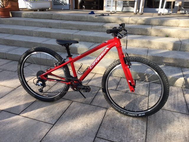

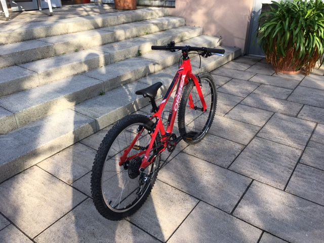

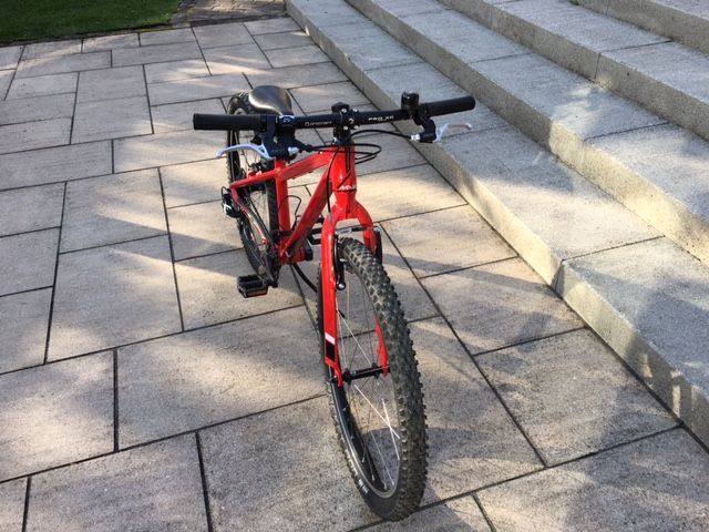

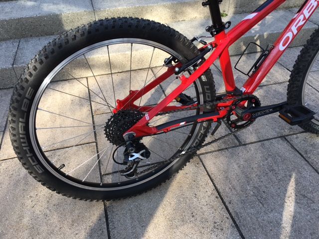

Hier das gepimpte MX24 für meinen Sohn. 9,1 kg so wie es da steht. Geile Mühle geworden, auch wenn mich mein Sohn heute gefragt hat warum er neue Laufräder braucht ... das wird er schon noch lernen :ka:.
Mein Fazit des MX ist aber eher durchwachsen (aus der Teile-Freak-Perspektive). Der Rahmen sieht schon gut aus. Das war es dann aber auch. Alle verbauten Teile sind bleischwer und auch nicht unbedingt kindgerecht. Der Vorbau zu lang, die Kurbel zu lang, das Tretlager zu hoch, die Bremshebel (2 Finger) unpassend, das Oberrohr recht hoch, der Sattel naja. Letztlich ist man mit einem Kania/Pyro besser beraten wenn man ein leichtes kindgerechtes Rad aufbauen will. In Summe kostet das Rad so sicher 750€ wobei ich einige alte Teile aus dem Keller verbaut habe.
