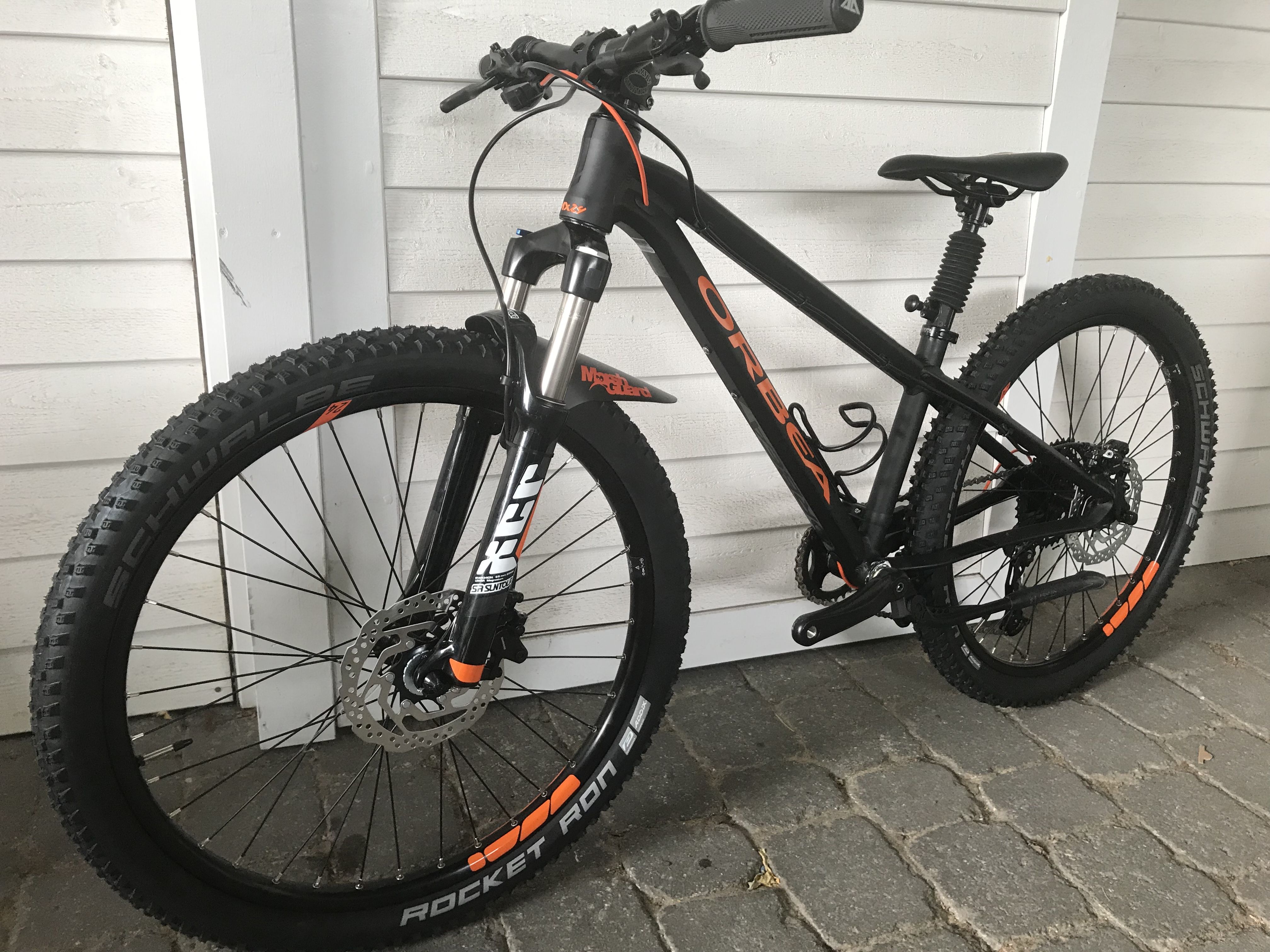

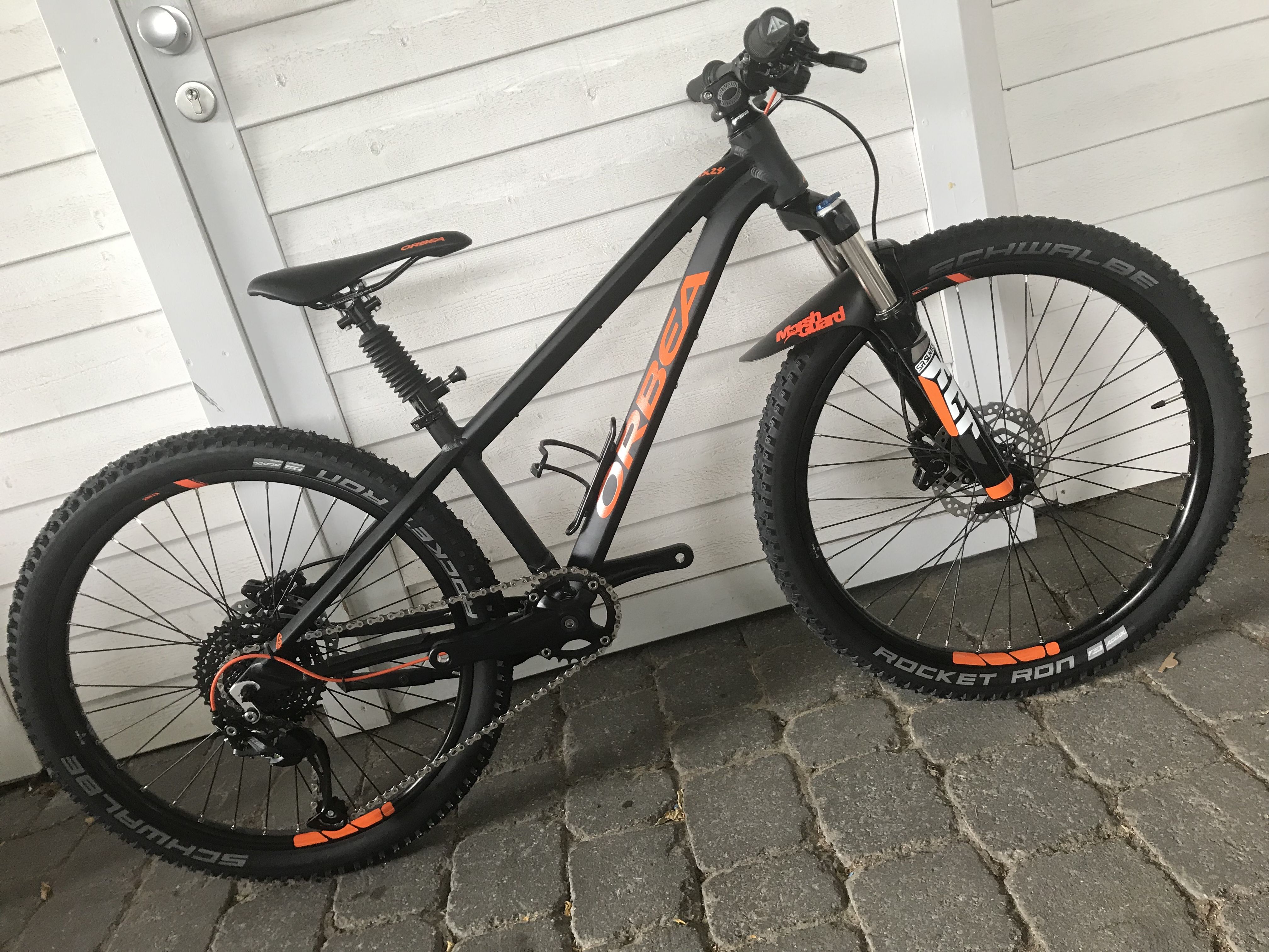

So, haben fertig!
Im Rahmen der Möglichkeiten sind Sohnemann und Papa mächtig zufrieden und stolz, was draus geworden ist. Die Sub-9kg haben wir nicht ganz geschafft, wiegt jetzt ca. 9kg gegenüber gut 11kg im Originalzustand. Und das Beste: es ist seins, "one-of-a-kind" und soweit machbar von ihm selbst zusammengeschraubt.
Viel Spass und Erfolg noch bei euren Umbauten!
