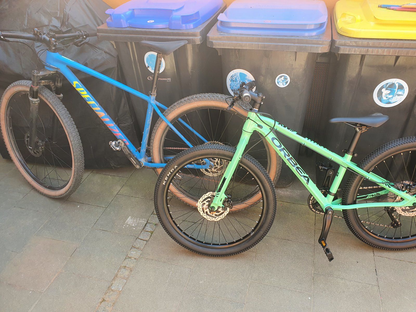

So das orbea mx 24 trail für meinen Sohn ist angekommen sattel lenker vorbau bereits getauscht was mir aufgefallen ist das der bashguard nicht 100 prozentig rund ist hatte das bike am aufem Ständer würde mal sagen 1mm oder kann dies am innenlager liegen? Ich glaube das kettenblatt läuft rund.

So, habe das gute Stück auseinandergebaut. Der Bub war mit der Mama spazieren. Das musste ich doch gleich mal nutzen. Hier die Gewichte aufgelistet:
Griffe (nicht original): 88g
Bremse VR: 298g
Bremse HR: 333g
Kette: 264g
Züge: 67g
Schalthebel: 124g
Schaltwerk: 323g
Pedale: 294g
Kurbel (inkl KB): 806g
Innenlager: 272g
Lenker: 236g
Vorbau: 121g
Federgabel: 1950g
Steuersatz: 130g
Spacer: 19g
Rahmen: 1588g
Sattelstütze: 292g
Sattel: 272g
Sattelklemme: 40g
Schnellspanner: 171g
Bremsscheibe vorn: 197g
Bremsscheibe hinten: 199g
Vorderrad (inkl. FB): 958g
Hinterrad (inkl FB): 1158g
Schlauch vorn: 210g
Schlauch hinten: 216g
Reifen vorn: 580g
Reifen hinten: 580g
Kassette: 490g
Dass die Federgabel schwer ist, wusste ich ja, aber bei dem Laufradgewicht musste ich echt schlucken. Über 2,1kg. Jetzt bin ich echt am überlegen, nochmal in einen leichteren Laufradsatz zu investieren. Der VPace Laufradsatz wiegt glatte 800g weniger. Eine Überlegung wert, falls die den überhaupt einzeln verkaufen. Vielleicht weiß da ja jemand was.
