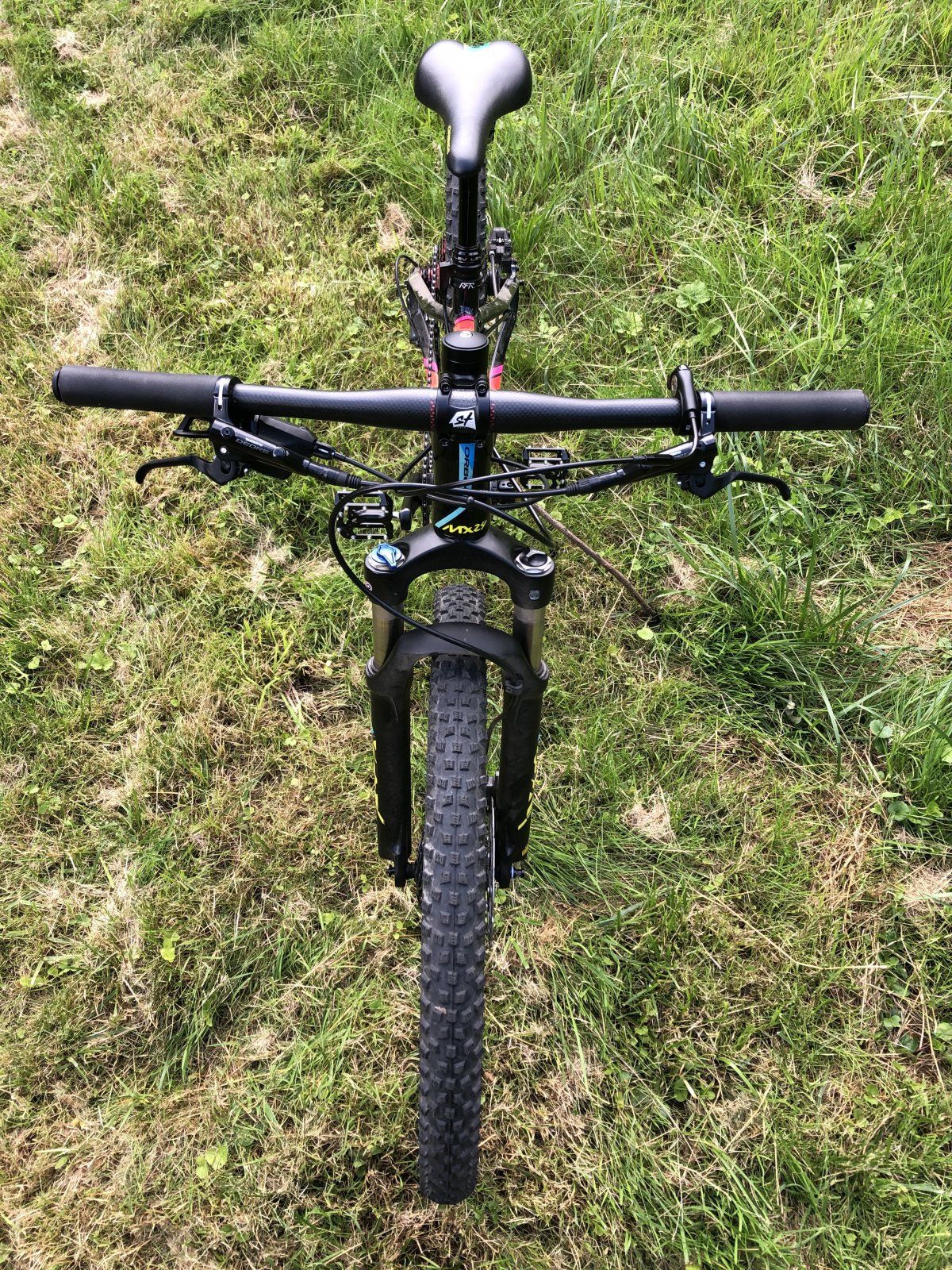

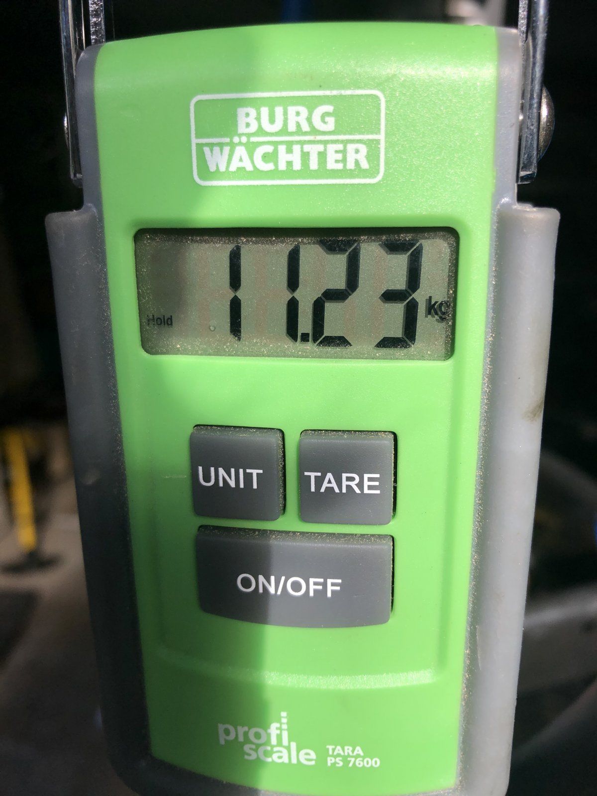

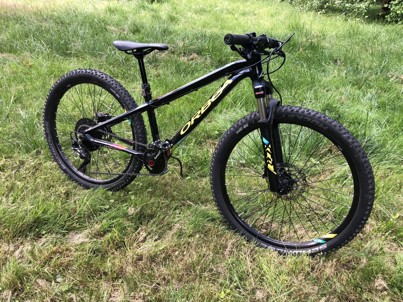

Hier jetzt die ersten Fotos vom vorläufigen fertigen Aufbau. Heute kamen noch die Pedalen, sowie die Griffe. Hab da nochmal hinterm Haus auf dem Feld ein paar Bilder gemacht. Der Aufbau mit dem Kleinen war übrigens eine mega coole Aktion. Hat total Spaß gemacht und kann ich nur empfehlen. Gestern sind wir auch schonmal eine Runde gedreht. Musste ihn dann zwischendurch mal bremsen, weil er doch unglaublich schnell wurde. Ist halt schon eine andere Nummer, als das Cube-Kinderrädchen, was er davor hatte. Dropper funktioniert auch fantastisch. Kann er mit seinem eigenen Gewicht (ca. 30kg) locker runterdrücken. Das ist vielleicht auch der größte Gewinn, nicht mehr ständig anhalten zu müssen - Stütze runter, Stütze rauf, Stütze runter usw. Gewicht ist natürlich zu hoch, aber durch die gute Übersetzung von 30-42 ging das trotzdem ganz locker. Einer neuer Laufradsatz spart dann mit leichteren Bremsscheiben und Schläuchen, bzw. evtl. sogar tubeless fast ein Kg ein. Da geht noch was. War aber auch so schon nicht schlecht. Bilder von der Aufbauaktion kann ich leider keine reinstellen. Meine Frau hat das ordentlich dokumentiert, aber auf allen Bildern ist mein Kind von vorn zu sehen. Er mag nicht ins Internet gestellt werden. Das wollen wir respektieren. Von hinten war aber ok ;-). Deshalb auch keine tollen Actionfotos...

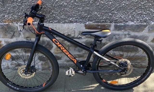

P.S. So sieht das gute Stück aktuell aus:
zu 1) Gewicht spart es nur wenig, aber ein 50er oder 40er Vorbau macht von der Geometrie her deutlich mehr Sinn.
zu 2) Für kleine Hände optimal: https://www.bike-mailorder.de/reverse-youngstar-griffe-schwarz?number=sw25743.1
zu 3) Schwalbe Rocket Ron mit den 26" light Schläuchen spart pro Laufrad ca. 230gr, lohnt sich auf jeden Fall.
zu 4) Bei KU-Bikes gab es im Mai noch eine Narrow-Wide-Kurbel mit 140mm Kurbellänge und 32 Zähnen für 50€, die wiegt nur 480gr und ist damit ca. 350gr leichter. Dazu braucht man aber ein neues Tretlager (115mm Breite), weil sonst das Kettenblatt am Rahmen schleift.
Für knapp 100€ bekommt man ca. 800gr gespart, ist eigentlich ein guter Schnitt ;-)
Wie mein Vorredner schon sagte, mit wenig Geld kannst du Mandel, Schläuche etc anpassen.
Hier noch meinen Beiträge . Schaltung habe ich gelassen wie es ist. Die Kurbel habe ich von VPace eingebaut, seit dem fällt keine Kette mehr ab. Ansosnten noch die Laufräder getauscht und nochmal enorm gewicht eingespart.
https://www.mtb-news.de/forum/t/orbea-mx-24-team.817406/post-16164571
Vg.

Wie immer gegen den Strom schwimmend, habe ich K1 noch ein wenig Zusatzgewicht ans Rad geschraubt, aber das Motto ist "Safety 1st auf dem Schulweg" ...
BTW: "Schönheit liegt bekanntlich im Auge des Betrachters!"
Gar nicht schlecht... zumindest besser als die "Fertig-City-Bikes"! Was sind das für Schutzbleche, bin noch auf der Suche nach einer Lösung für das schlechte Wetter! Hätte auch gerne was zum Stecken... bin da aber noch nicht wirklich fündig geworden, da es ja hinten keine Bohrung für dieses Steckteil gibt...
Sind 60er Blümels von SKS. Die Steckvariante "Velo junior" hatte ich auch hier, aber mangels Befestigungspunkte zurück geschickt. Zudem ist die Steckvariante m. W. n. nie bis zum Tretlager runter.
