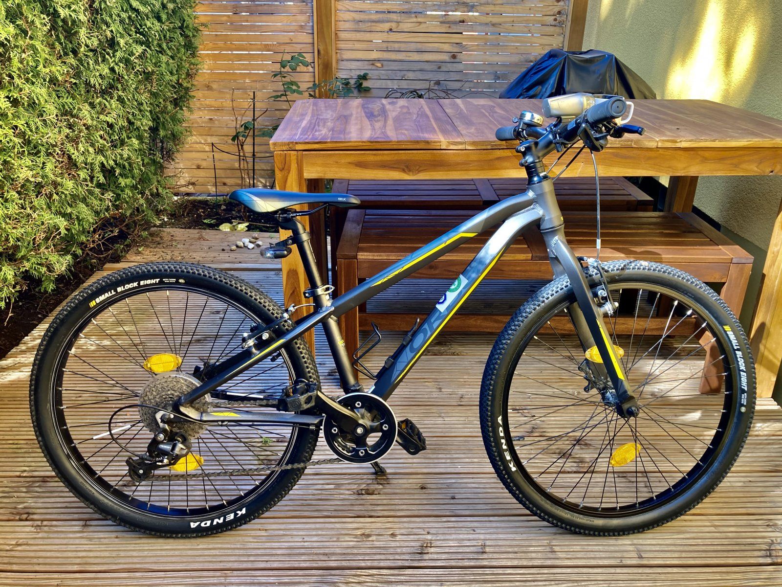

Jetzt bin ich auch im MX24 Team. Schön doppeldeutig. Sehr schöner nur leicht angemackter Zustand, 150€ ebayKA. Das bedeutet wunschgemäß 350€ Luft für mehr oder weniger sinnvolle Mods.
Es wird kein Schulfahrrad, dafür ist ein StVO-Gepäckkorb-Spezi-Hotrock vorhanden. Mit dem MX sollen dagegen die ersten Isartrails ausprobiert werden.
Die Kleine ist knapp 1.30 lang, fährt bisher ein sackschweres 20er Ghost mit gnadenloser Begeisterung. Das soll belohnt werden.
Ausgangsbasis
Soda-Teile die verbaut werden könnten:
FSA Carbon Flatbar
Avid Single Digit SL NOS oder
950er XTR V-Brakes
952er XTR Schaltwerk 9-fach oder
X0 9-Fach Schaltwerk mit Trigger
Titan Schnellspanner
26“XXLight Schläuche
Teile, die schon bestellt sind:
Rocket Ron 2.1
Niedriges FSA Steuersatzoberteil
Leichte Teile die ich noch brauche:
LRS V-Brake
Pedale ohne Pins
Kurze Kurbel
Kurzer Vorbau
