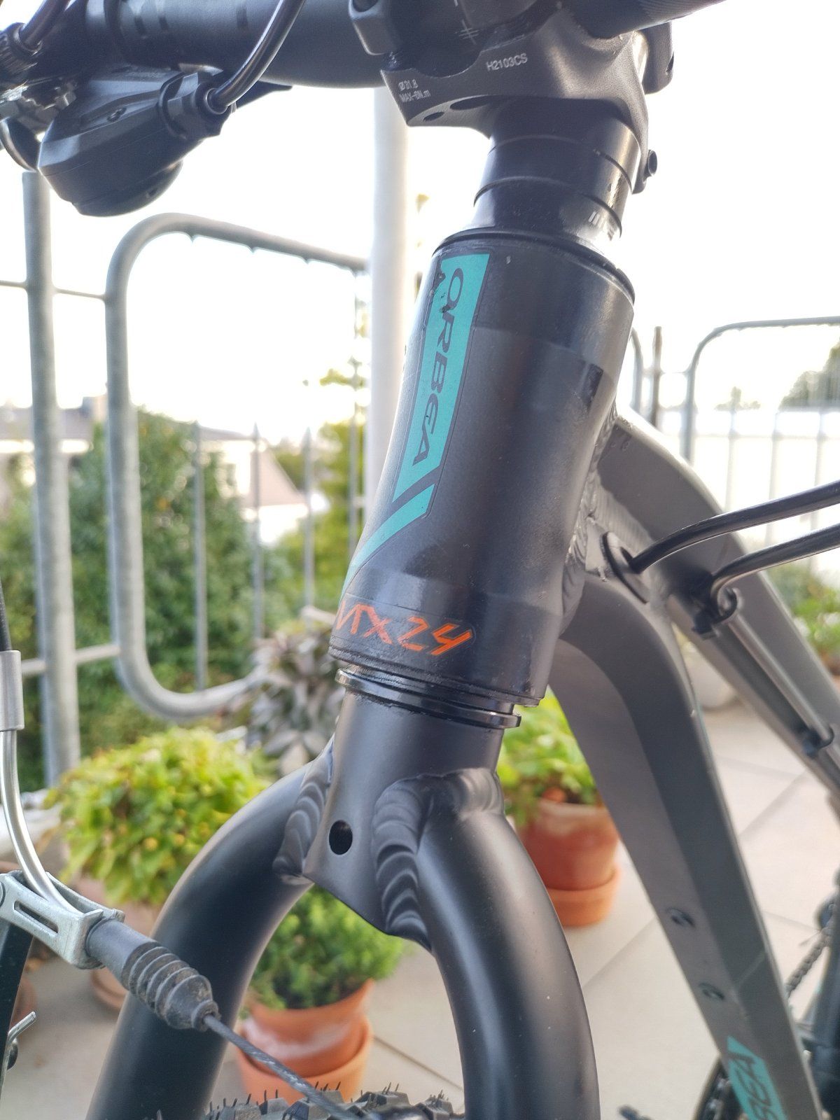

Heute bräuchte ich euren Rat zur Gabel. Ich habe die Federgabel (2 KG!!!) gegen eine Alugabel (665gr!!!) von USer sb2021 getauscht. Der Einbau war soweit okay und wird auch noch in den nächsten Tagen gekürzt werden. Bis dann ist sie erstmal mit Spacern versehen. Zu meiner Fragen: die Gabel hat unten eine Lücke, aber sie kein Spiel. Ist das "nur" Optik oder sollte ich dort einen anderen Ring befestigen?

Sicher, dass du den korrekten (=alten von der Federgabel) Gabelkonus verwendest? Sieht wirklich seltsam aus…

der Gabelkonus der alten Gabel ging leicht ab. Der Gablekonus der neuen Gabel bringt mich zur Verzweiflung. Das DIng bewegt sich keinen Millimeter. Der Messertrick klappt nicht. Die Hammermethode auch nicht. Ich kann noch nciht mal sagen, ob es zwei RInge oder nur einer ist. Tipps?
Gewalt wäre eine Methode. Du brauchst den ja nicht mehr.
Runterkloppen oder mit Dremel anritzen und dann mit Meißel sprengen.
Dem Hammer hat sich bisher noch nie einer widersetzen können.

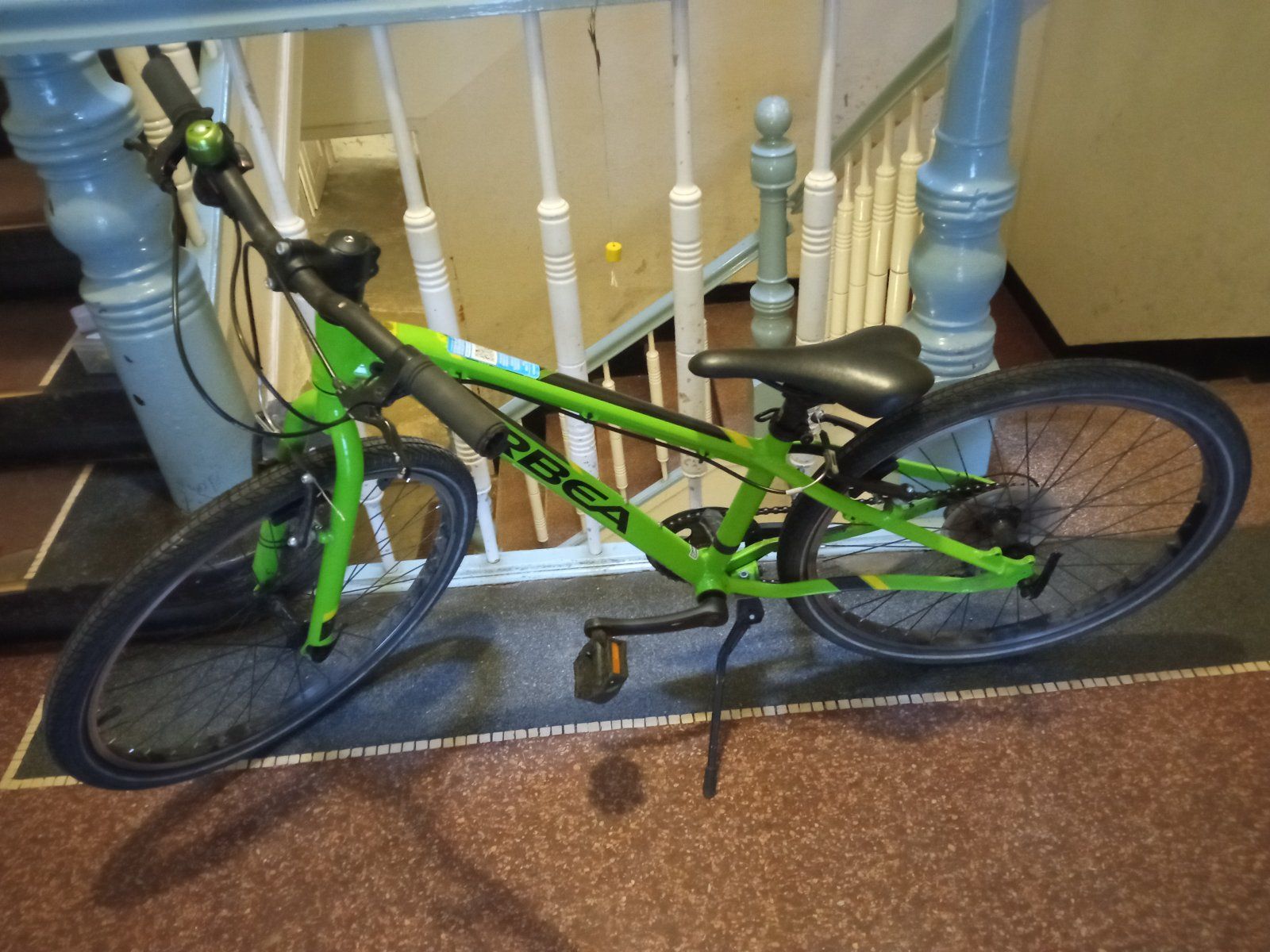

Vielen Dank schonmal an alle, die mir hier Inspiration und Unterstützung gegeben haben. Heute würde ich gerne einen Zwischenstand zum Umbau geben. Leider gab es bei der Kurbel Lieferschwierigkeiten, sodass der Umbau noch nicht abgeschlossen ist - falls ein Umbau jemals abgeschlossen sein kann.
Zur Historie: Nach einem Orbea MX 20 Team habe ich ein gebrauchtes Orbea MX 24 XC gekauft und diverse Teile ausgetauscht.
Ausgangsbasis:
Von einem Ausgangsgewicht von 11,8 KG war natürlich klar, dass abgespeckt werden muss. Getauscht wurden zunächst die Gabel, Reifen, Vorbau und Pedale. Damit ist das Gewicht auf unter 10 KG „gerutscht“. Mit den neuen und kürzen Kurbel wird das Rad sicher noch leichter und auch kindgerechter.
AltNeu

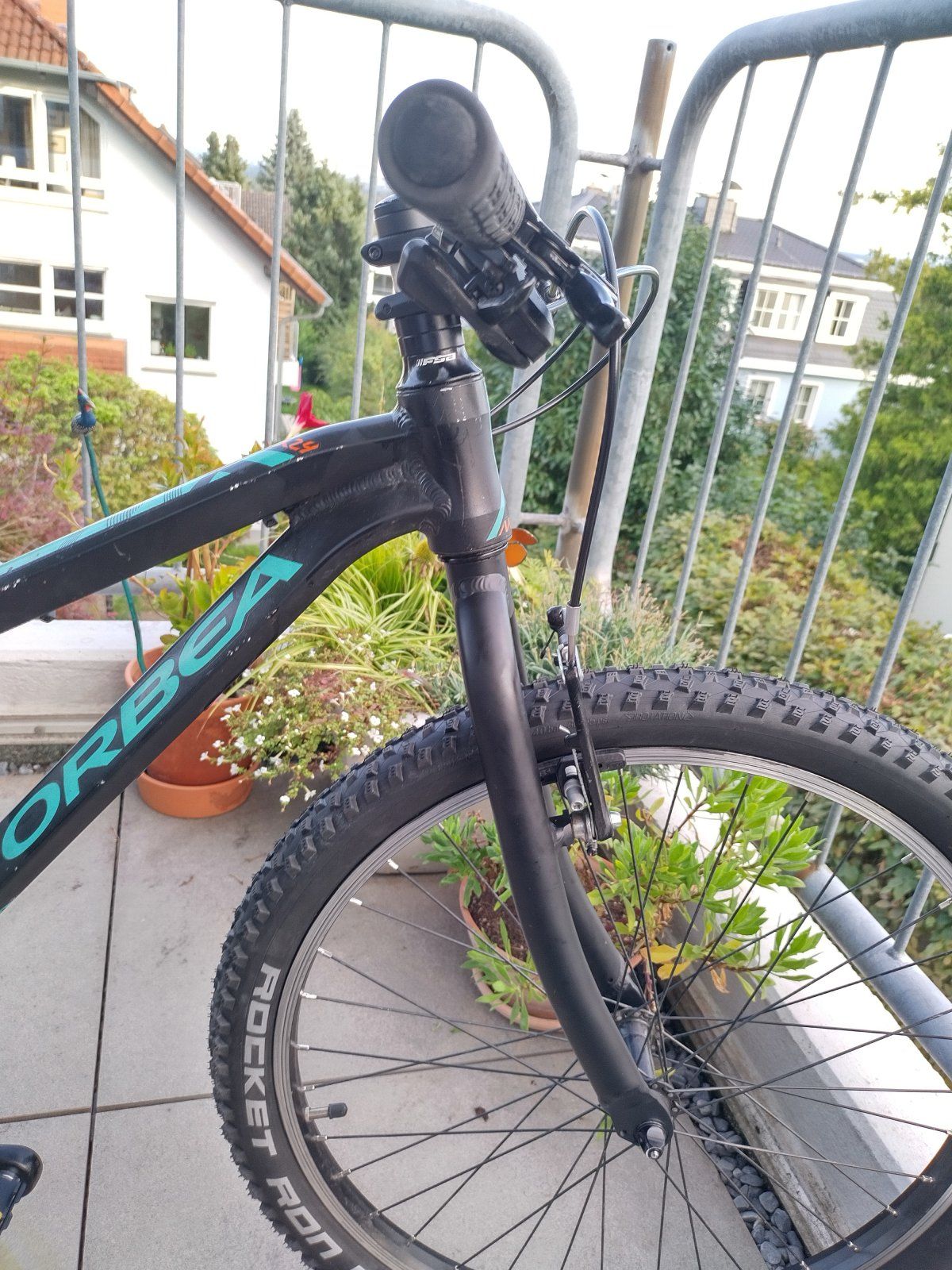

So sieht das Rad aktuell aus. Die Gabel wird wahrscheinlich noch ein wenig gekürzt.
To be continued...

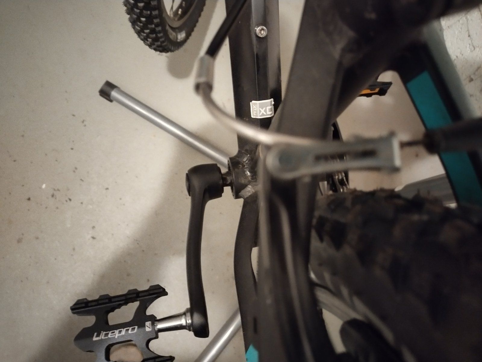

Der Umbau geht weiter. Ich habe heute die kürzere und leichtere Kurbel verbaut - Mirinda 32Z 127mm. Im nächten Schritt würde ich gerne das Innenlager tauschen. Daher meine Frage in die Profis: welches Maß ist das richtige. Für mich sieht es aus, als ob ich eine kürzers Innenlager bräuchte. Wie/wo messen ich das korrekt nach? In der Tabell findet ihr ein Update der Preise und Gewichtsersparnis, sowie Fotos der neuen Kurbeln. Vielen Dank schonmal für Tipps und/oder Links.

Kettenlinie vorher und nachher?
Wie sah die alte Kurbel aus? Gekröpft oder etwas gerader?
Du hast hier neben der Kurbellänge nochmal 2 Maße, die Kettenlinie, die minimal variabel sein kann ohne große Probleme zu machen, aber auch nicht im Zentimeterbereich. Die hängt jetzt von der Achslänge ab. Ebenso der Q Faktor, der aber auch durch die Kröpfung der Arme beeinflusst ist.
So auf den ersten Blick sieht es nach etwas viel Luft zu den Kettenstreben aus, aber ich kenne das Rad nicht.
Gibts noch Bilder von vorher oder kannst Du die alte Kurbel nochmal anschschrauben? Dann Kettenlinie messen und Q Faktor.
Idealerweise kannst Du die Kettenlinie beibehalten, und der Q Faktor sinkt oder bleibt wenigstens gleich.

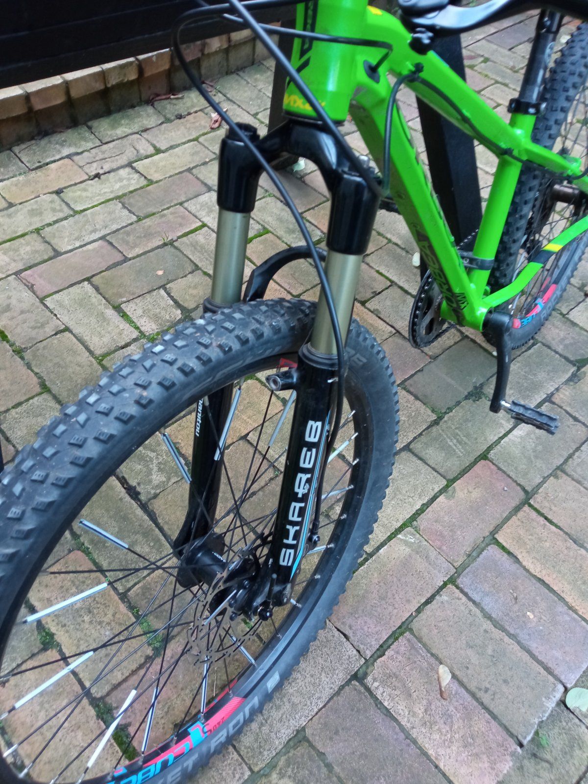

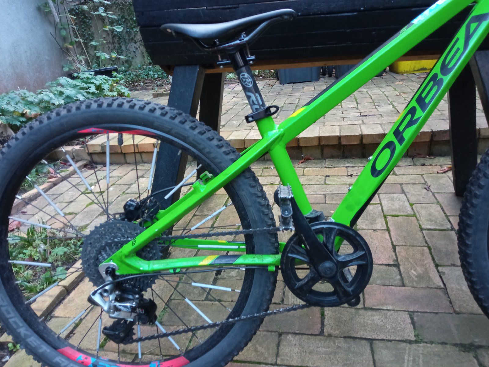

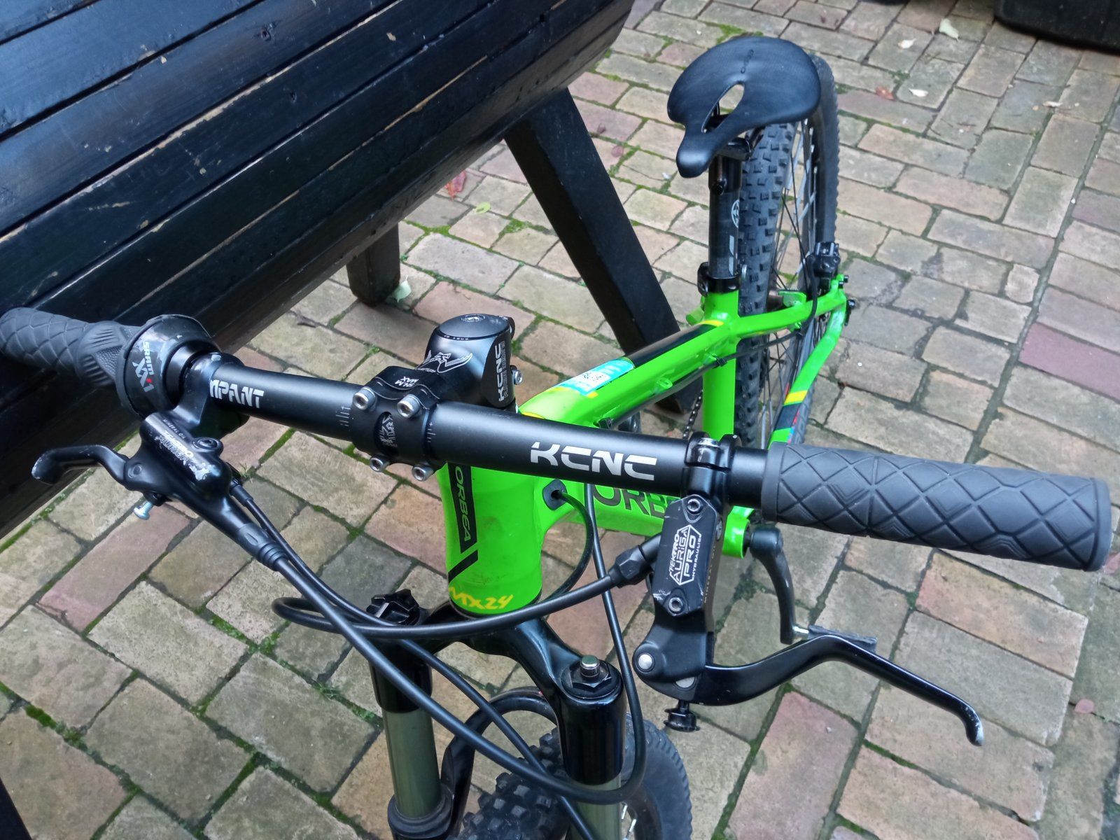

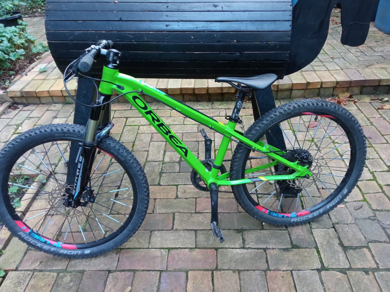

Ich habe aus Mangel an Projekten gestern meinem Nachbarn sein Gästerad abgeschwatzt und einmal umgebaut.
Vorher:
Nachher:
Vorbau+ Lenker kcnc
Lightpro Pedale
Titan Schnellspanner
Günstiger Cube lrs+ tektro Bremsen ausm Forum
Alligator Windcutter Scheiben ( guter Ersatz für die ständig ausverkauften ashima)
Rocket Ron
Schwalbe xxlight Schläuche
Ready to Race Carbon Sattelstütze + ec90 Sattel
11-fach xx1 mit 11-42 xt Kassette
Manitou skareb Federgabel mit 80mm Federweg bei 1350g
Liegt leider noch bei 10,1kg, wahrscheinlich muss die Kurbel echt noch getauscht werden.

Diese Gabel interessiert mich.
Was muss man auslegen und was umbauen Ggf?

"Aus Mangel an Projekten" gefällt mir! Sieht gut aus - könntest du zu den Teilen noch ein paar Bezugsquellen und Preise nennen? Ich finde das immer sehr hilfreich. Besonders interessieren würden mich die Titan Schnellspanner, Sattelstütze und Laufräder!
An welche Kurbeln und ggf. Innenlager denkst du?

Die Schnellspanner sind von Ali, da ändern sich die Preise ja immer ein bisschen kosten grob 8€. Die Sattelstütze ist Eigenmarke von Cube gibt's überall zu bestellen, ich würde aber eher ne ec90 über AliExpress bestellen, die ist günstiger und 30g leichter. Den Laufradsatz habe ich über's Forum bekommen, einfach immer mal im Verkaufs thread gucken. Ich kann meine Ali Links raussuchen, aber die sind Monate alt, gibt bestimmt bessere.
https://a.aliexpress.com/_v50U4Whttps://a.aliexpress.com/_uAmoYmhttps://a.aliexpress.com/_uuTq3c
Guten Abend,
ich habe heute endlich die Kurbeln getauscht und gemessen. Der Abstand zwischen Mitte des Sitzrohrs und der Kette liegt bei beiden Kurbeln 5 cm. Daher werde ich das Innenlager erstmal nicht tauschen. Mal schauen, wann das Wetter eine richtige Probefahrt zu lässt. Welchen Abstand habt ihr bei euch - Original und Umbauen?
Viele Grüße
