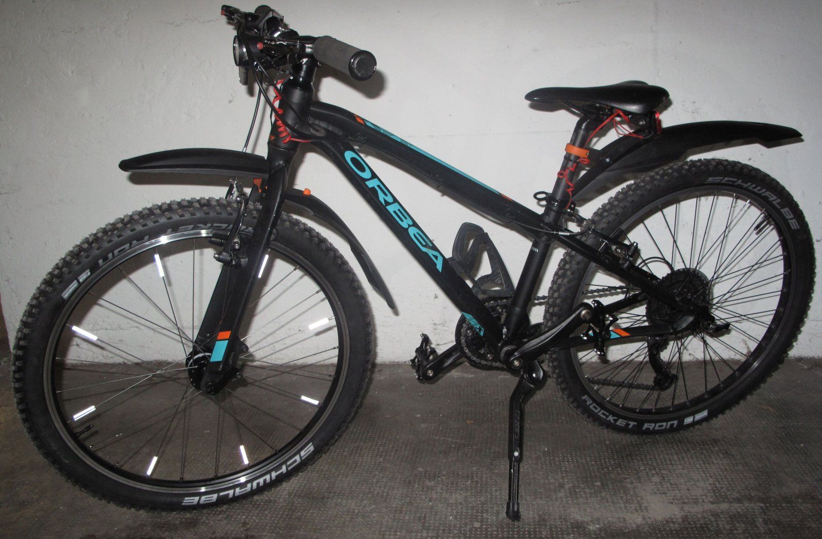

Ich habe aus Mangel an Projekten gestern meinem Nachbarn sein Gästerad abgeschwatzt und einmal umgebaut.
Vorher:Anhang anzeigen 1367299
Nachher:
Vorbau+ Lenker kcnc
Lightpro Pedale
Titan Schnellspanner
Günstiger Cube lrs+ tektro Bremsen ausm Forum
Alligator Windcutter Scheiben ( guter Ersatz für die ständig ausverkauften ashima)
Rocket Ron
Schwalbe xxlight Schläuche
Ready to Race Carbon Sattelstütze + ec90 Sattel
11-fach xx1 mit 11-42 xt Kassette
Manitou skareb Federgabel mit 80mm Federweg bei 1350g
Liegt leider noch bei 10,1kg, wahrscheinlich muss die Kurbel echt noch getauscht werden.
Nachher:
Vorbau+ Lenker kcnc
Lightpro Pedale
Rocket Ron

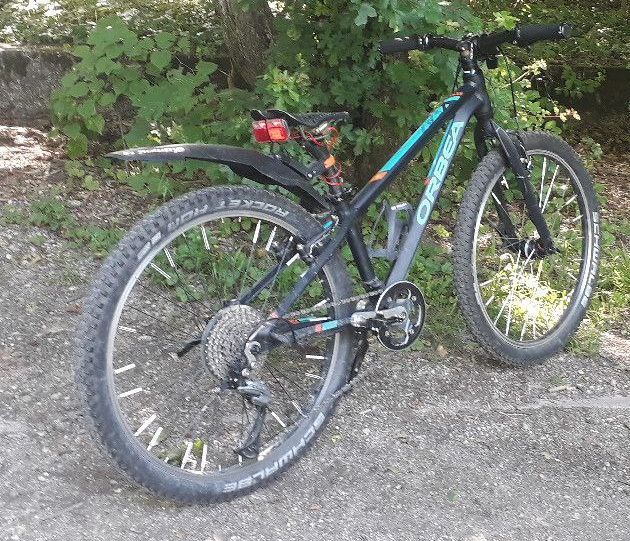

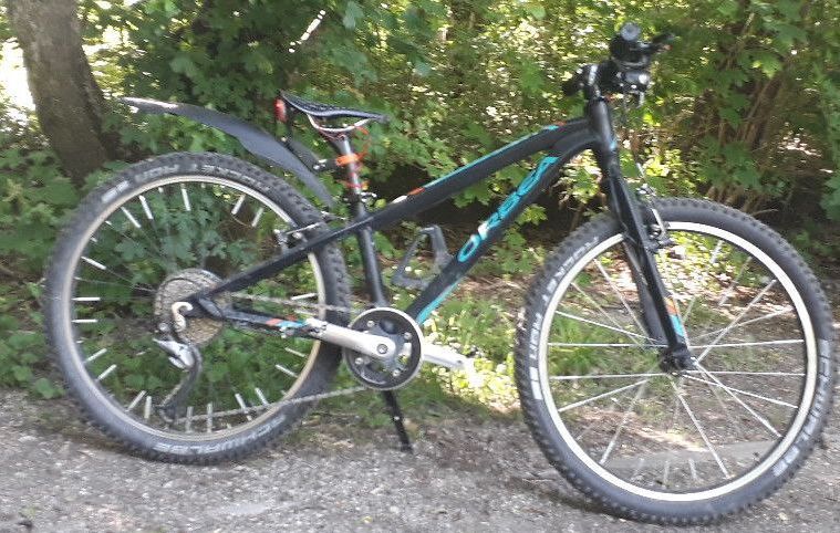

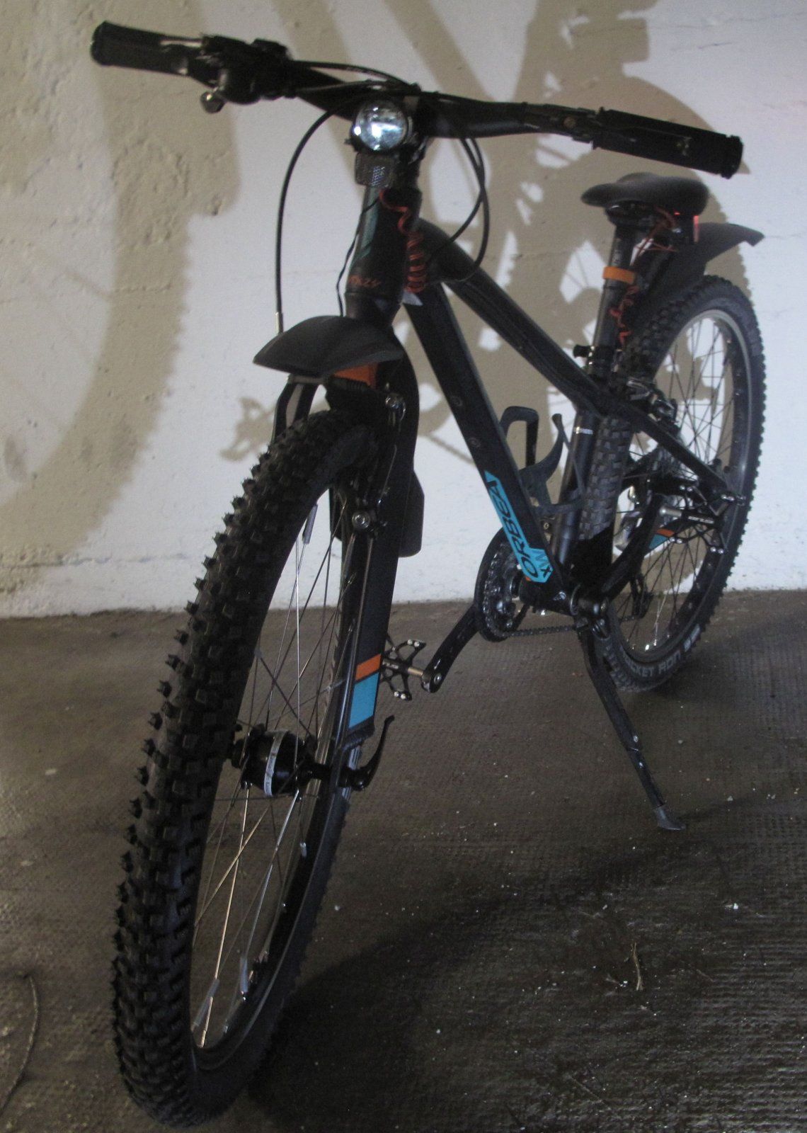

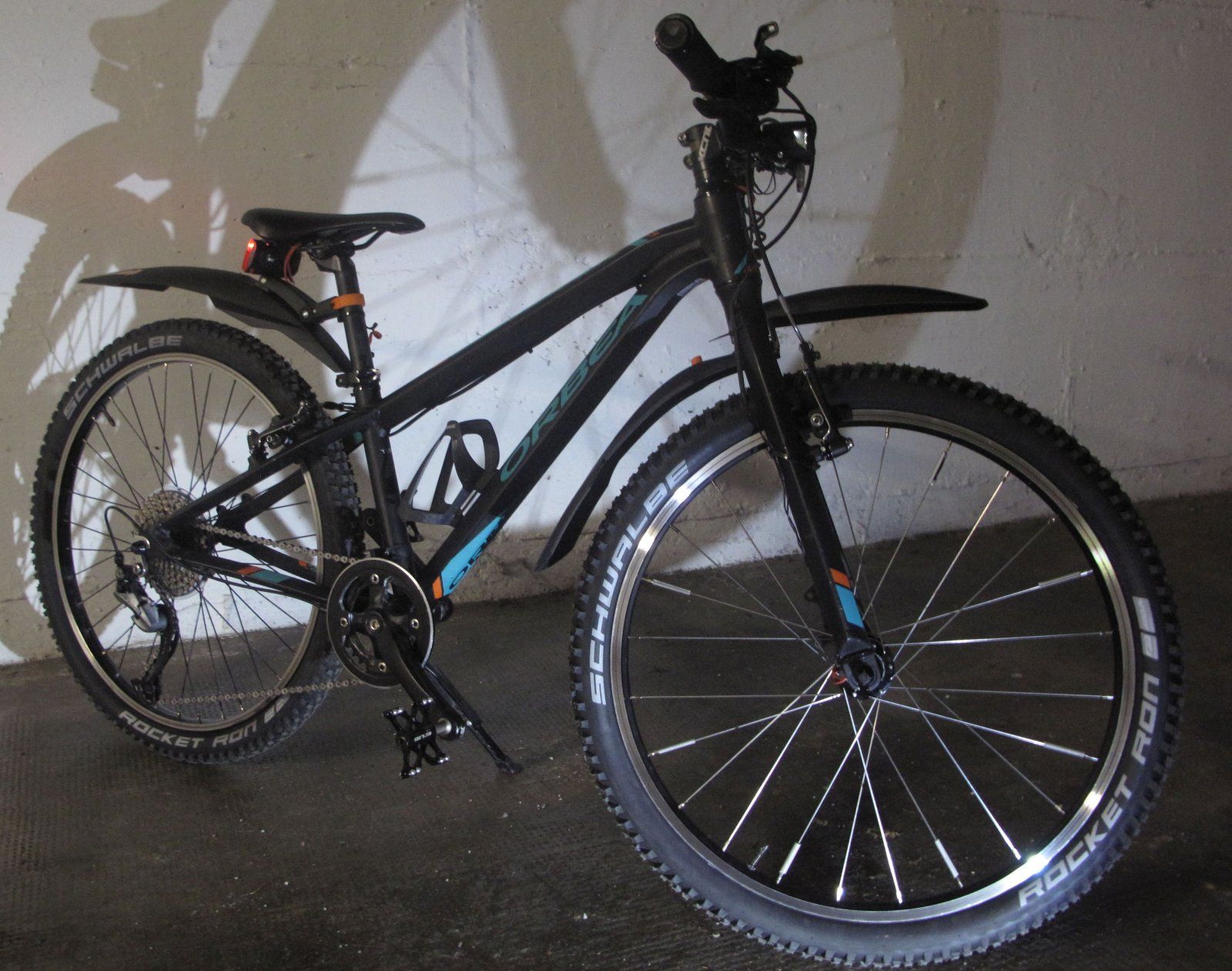

Hallo,
auch wenn der Umbau schon etwas zurück liegt, wollte ich euch unsere Interpretation eines leichten und straßentauglichen Orbea MX 24 vorstellen:
Ziel des Umbaus waren Gewichtsersparnis in Kombination mit Verkehrstauglichkeit ohne Aufstecklichter - die nach meiner Erfahrung immer zu Hause liegen oder leer sind, wenn man sie abends auf der Heimfahrt braucht.
Das Fahrrad haben wir gebraucht erworben, daher wurden auch alle Verschleißteile wie Bremszüge und Kette getauscht.
Dafür habe ich einige der hier im Thread genannten Vorschläge zum Gewichtstuning übernommen:
Rocket Ron 24x2,10
Schwalbe XXlight MTB-Schlauch 14A
KCNC Fly Ride 31.8 Vorbau - schwarz / silber Länge: 40mm
KCNC Lock-on Lenkergriffe mit Lockring
Bremse:
BREMSE V-Brake Avid Single Digit 5 vorne und hinten
SRAM Speed Dial 7 Bremsgriffe

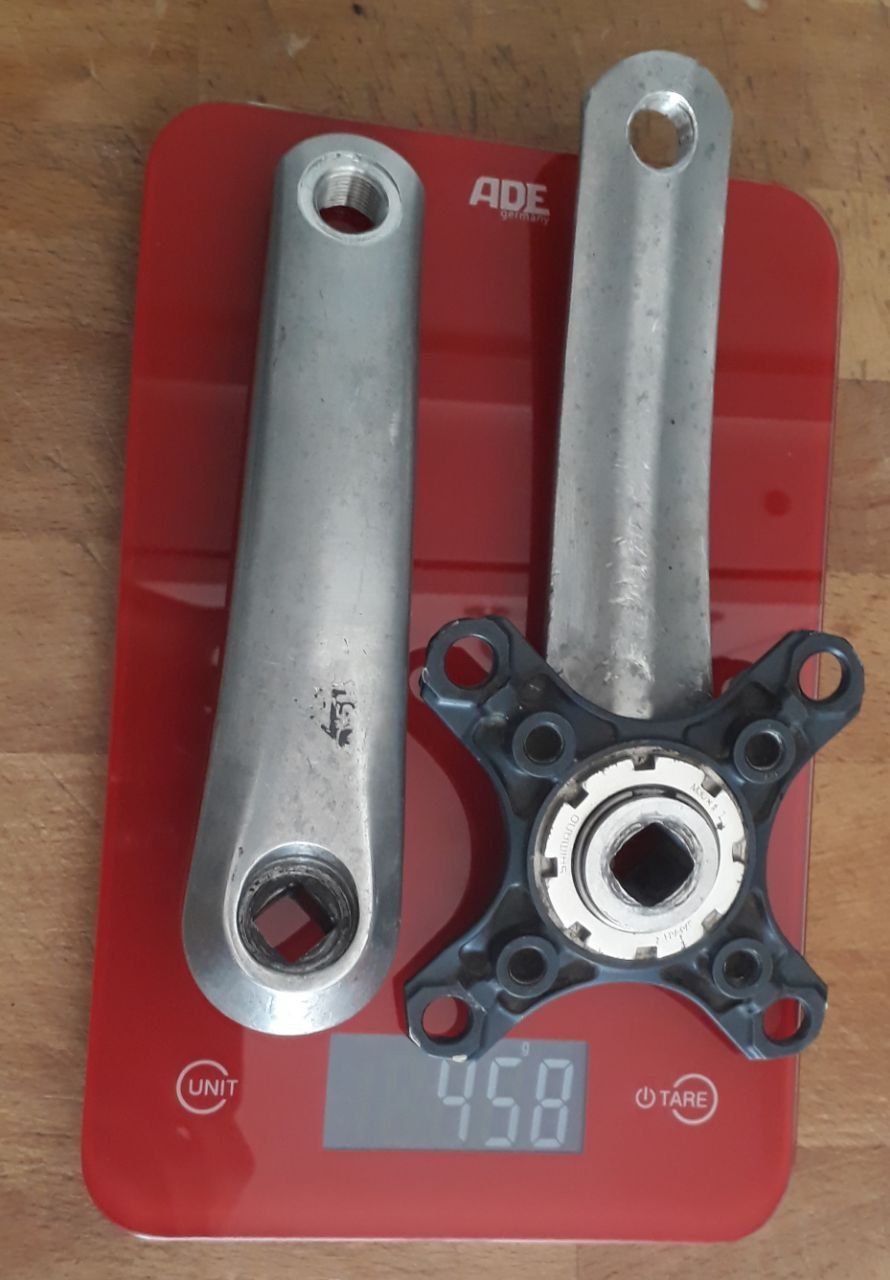

Kurbel:
SHIMANO Kurbel FC-M570, gekürzt auf 140mm von Kurbeltom
NW Kettenblatt (Deckas 32T), Schaltung hinten noch original
Pedale:
GUB 009 (Aliexpress)
Sattelstütze: Karbon (hatte ich noch in der Teile-Kiste)
Sattel:
gekürzter Spider (Aliexpress) - darüber wurde ja hier im Forum schon öfter berichtet

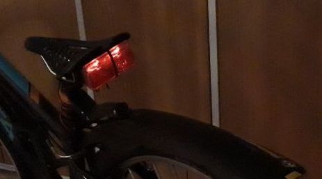

Das besondere bei diesem Umbau ist sicher die fest verbaute Beleuchtung, die über einen Nabendynamo gespeist wird:
Lichttechnisch:
HERRMANS LED Scheinwerfer H-BLACK MR8
Busch + Müller Toplight Line Plus LED Rückleuchte
Befestigung Scheinwerfer: LAMPENHALTER HERRMANS DUAL SCHWARZ, LENKERKLEMMUNG 31,8MM
Befestigung Rückleuchte: Zuerst habe ich mit selbstgedruckten Halterungen experimentiert, hat aber nicht gut gepasst, genausowenig wie der Sattelhalter für Gepäckträgerrücklichter von B&M. Letztendlich dann einfach ein Stück Gummi-Matte (aufgeschnittener Lenkergriff) genommen - passt am besten und hält (mit zusätzlichem Kabelbinder gesichert).
Laufrad vorne: Vorderrad Dynamo Leicht 24" von Kania (Nabendynamo scheint von Shutter Precision zu stammen)
Klingel: SGODDE Fahrradklingel

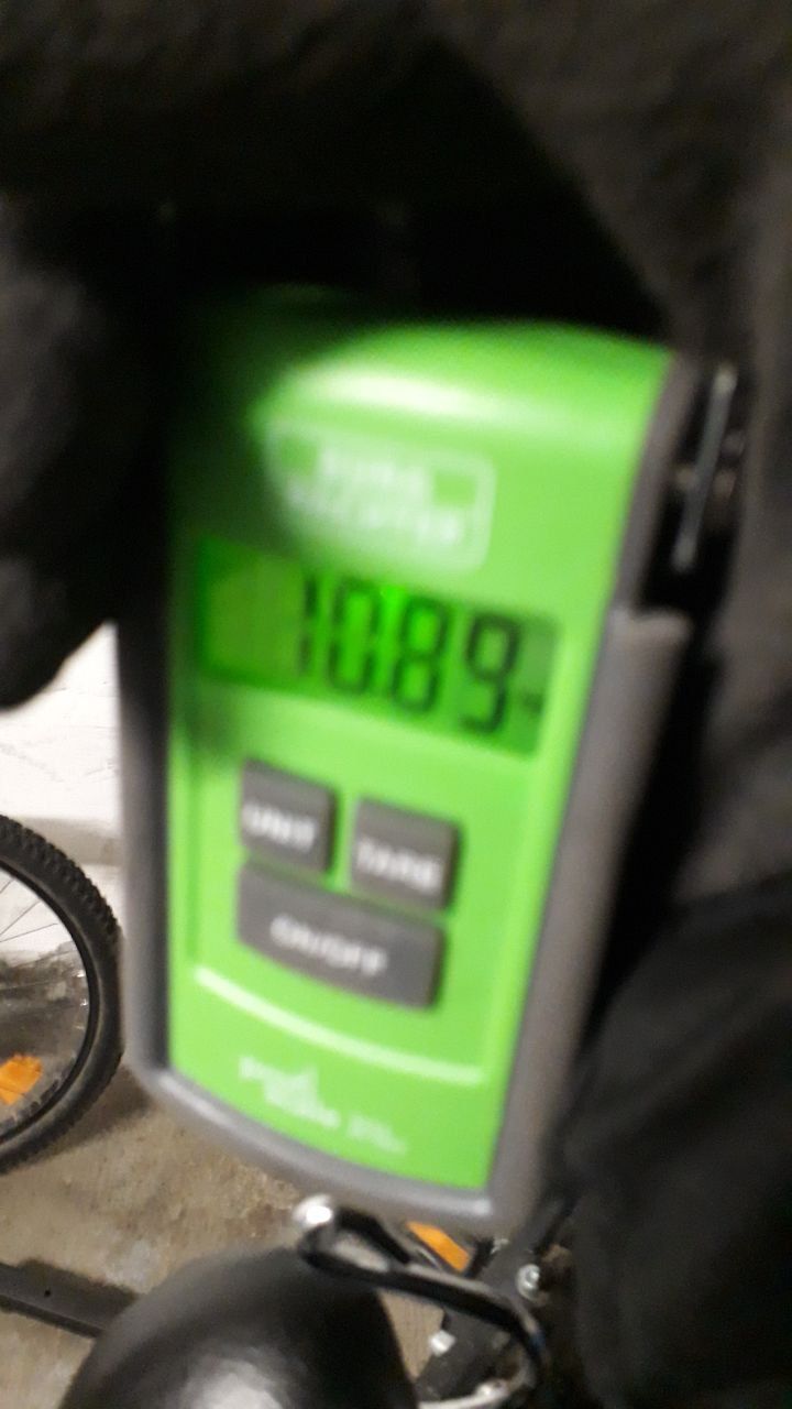

Insgesamt sind wir damit bei knapp 11 KG gelandet - ohne Schutzbleche im Sommer noch etwas leicher.
Wenn ich mal viel Zeit und Langeweile habe, muss ich die Licht-Verkabelung noch mal schöner verlegen - war ursprünglich durch den Rahmen und die Sattelstütze gedacht.

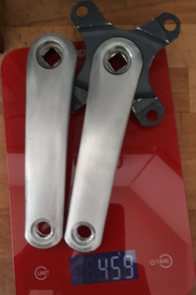

Mein Sohn ist nun 126cm groß. Wie tragisch seht ihr das mit der Kurbellänge? Woom, Frog etc.. verbaut in der Größe ja nur 130mm, Kubikes hingegen verbaut am 24L auch eine 152er.
Das Rad ist derzeit um 400 zu haben. Für einen ähnlichen Preis bekäme man derzeit auch ein Puky LS-Pro 24-8, Scool lixe 24, Conway MS 240, Corratec Bow 24, Vitus 24. Meint ihr ist das immer noch ein gutes Angebot?
Bez. Kurbel: Was gibt es hier derzeit zu einem vernünftigen Preis? Ein Bashguard bräuchte ich wohl auch, ich höre schon die Kritik wegen der öligen zerfetzten Hosen...

ich würde bei 24 zoll mit 130 bis 140mm gehen 152mm sind zu groß.

Nun sind 5 Jahre mit dem Rad ins Land gegangen. Die extra-kleine Kurbel verrichtet weiterhin ihren Dienst (die originale wartet in einer Kiste 😏) . Was mich aber zu einer Handlung zwingt, ist die Position des Lenkers. Der ist deutlich (einige cm) niedriger als der Sattel. Mein Sohn murrt nicht, weil er es gewöhnt ist, aber es sieht sehr unergonomisch aus. Die Spacer habe ich schon von oben nach unten gewechselt. Das hat weder er noch ich bemerkt.
Kurz: Wer hat das Rad mitwachsen lassen und eine gute Idee, wie man mit wenig Geld den Lenker höher kriegt? Rise steiler (also anderer Lenker) und ein bisschen schummeln mit längerem Vorbau nach vorne statt nach oben? Dann LÄGE er eigentlich noch mehr auf dem Rad, gestreckter halt, oder?
