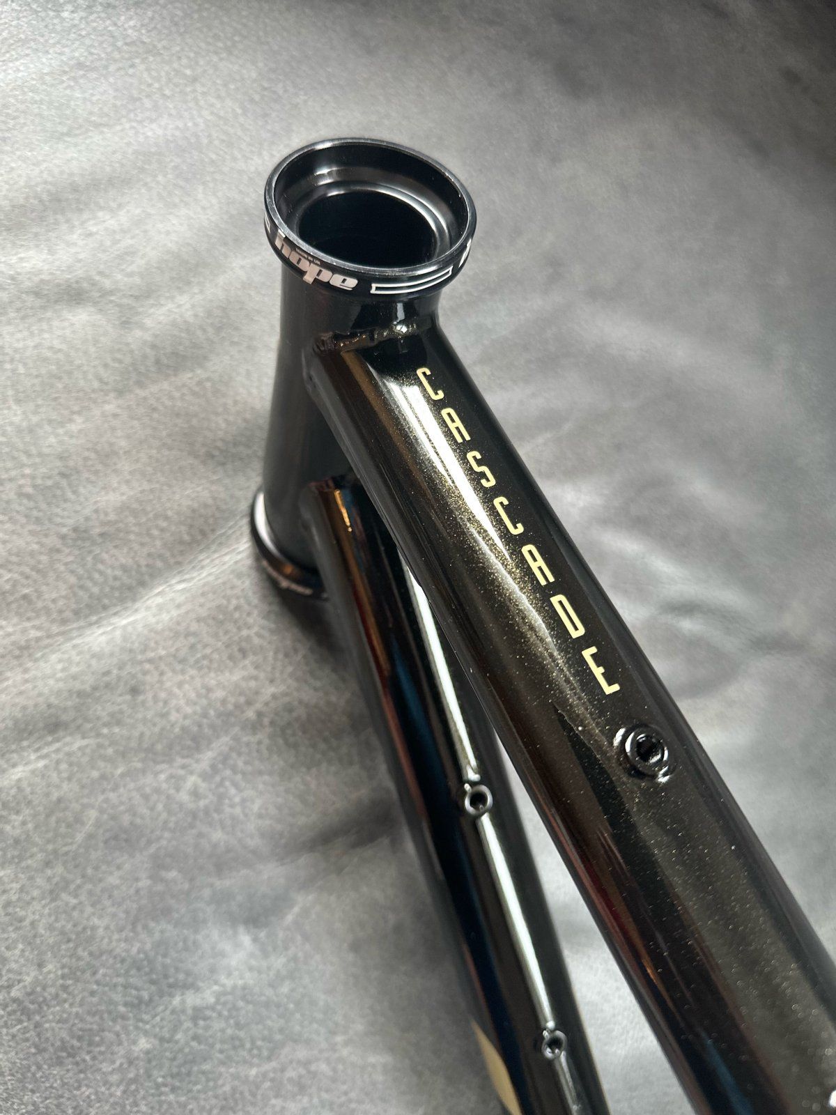

Cotic hat alles gegeben und soeben konnte ich nach einem unkomplizierten und reibungslosen Verzollungs- und Versteuerungsintermezzo mein neues Frameset für das Cascade in Rahmengröße M in Gloss Cosmic Black von DHL Express übernehmen… 🤩
Ich habe gleich mal fix die Waage bemüht und habe ein paar Eckdaten:
Rahmen in M inkl. original Steckachse und eingepresster Hope EC-Steuersatzschalen:
=> 2.522gr (davon Steckachse: 43,7gr)
Die Alpaca-Gabel wiegt ungekürzt inkl. original Steckachse:
=> 1.561gr (davon Steckachse: 50,4gr)
Der Gabelschaft der Alpaca-Gabel ist schwarz und ungekürzt ca. 26cm lang.

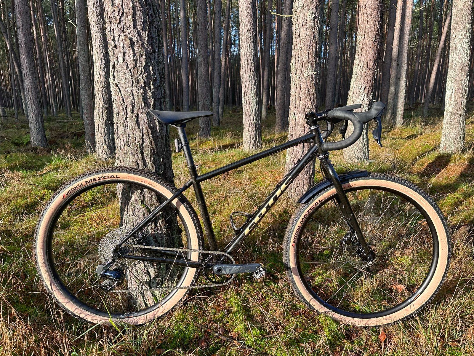

Mein Cascade-Frameset in Gloss Cosmic Black ist nun schon aufgebaut und hat eben die Milch- und Einstellrunde absolviert.
Erstes Fazit? Was für ein geiles Teil! Das fährt sich wie ein Gravelbike auf Steroiden und zaubert ein fettes Grinsen ins Gesicht! 🤩
Ja, das Gesamtgewicht des Rades ist am Ende bei rund 11,7kg gelandet und damit mehr als 3kg schwerer als beispielsweise mein Salsa Warbird. Aber der erste Eindruck hat keinerlei unangenehme Schwerfälligkeit vermittelt. Ich bin gespannt, wie das morgen bei der längeren Jungfernfahrt wird. 👍
Rahmengröße M war bei mir (184/80) die absolut richtige Entscheidung. Von daher kann ich jedem Interessierten zwischen den Größen nur empfehlen, die Geometrien eingehend zu vergleichen. Grundsätzlich scheinen die Größenempfehlungen von Cotic aber zu passen, zumindest für Leute mit normalen Proportionen. 😅👍

schick. wie sind die ersten fahreindrücke?
Danke dir! 👍
Tja, die ersten Fahreindrücke - heute hatte ich noch Urlaub und konnte eine ausgedehnte 90km+ Gravelrunde fahren. Das Cascade war dabei ein Träumchen, kann man nicht anders sagen. Einerseits laufruhig, trotzdem konnte ich auch bei höheren Geschwindigkeiten mühelos Matschlochslalom fahren. Das Kurvenhandling ist auch problemlos, da kippelt nichts.
Generell ist das Fahrverhalten sehr komfortabel, was dabei nun auf die sehr gut arbeitenden und leicht laufenden Vittoria Mezcal XC-Race 2,25“ und was auf den Stahlrahmen bzw. die -gabel geht, kann ich natürlich nicht sagen.
Die Sitzposition ist für mich ebenfalls sehr angenehm und langstreckentauglich - wie man auf den Bildern sieht, habe ich in den Bremshebeln keine Sitzüberhöhung. In den 115mm tiefer gelegenen Drops kann ich so auch lange und komfortabel fahren.
Wie gesagt, ich habe lange mit einem Salsa Cutthroat oder auch einem Salsa Fargo geliebäugelt. Aber bei den Geometrien gab es immer etwas, was mich persönlich gestört hat. Sei es das lange Sitzrohr des Cutthroat in 58, sei es die etwas zu hohe Front des Fargo in L. Beim Cascade habe ich eine für mich passende Überstandshöhe, ein moderat kurzes Sitzrohr, trotzdem viel Reach und einen langen Radstand sowie eine angenehme Fronthöhe.
Wirklich ein geiles Rad! 🤩👌

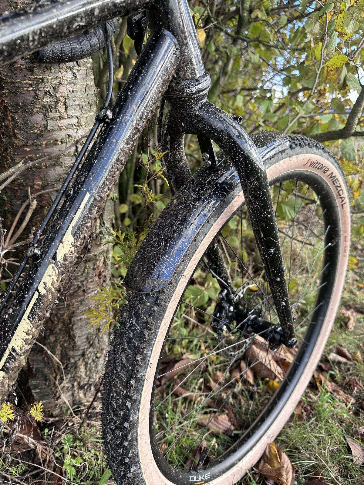

Hast du zufällig auch ein Bild von vorne?
Vielen Dank, Tobias. Du bist ja mit deinem Aufbauthread und den Infos im Nachgang praktisch „Schuld“, dass ich überhaupt auf das Cascade aufmerksam geworden bin… 😅
Ein Bild von vorn habe ich aktuell nicht. Interessiert dich etwas Spezielles? Vielleicht kann ich das ja ggf. beschreiben? 👋
Ich wollte mal die Befestigung des Schutzbleches sehen 😇
Aaaah… daaaas meinst du… 🙈😅
Ja, also wie gesagt, eigentlich sollte das Cascade vorn und hinten feste Schutzbleche bekommen. Und ich habe für einen ersten Versuch die 69mm breiten und mittlerweile komplett schwarzen SKS Bluemels Basic bestellt. Aufgrund der voluminösen Reifen stellte sich dann aber heraus, dass der Platz gerade am Wishbone hinten nicht reicht.
Das hat mich ziemlich geärgert und in einer Kurzschlusshandlung habe ich dann das vordere Schutzblech mit einer stabilen Schere eingekürzt, so dass ich wenigstens dieses relativ diskret im Mudguard-Stil am selbstverständlich auch montierten Problem Solvers Adapter anschrauben kann. Hält das Gesicht sauber und den Bereich um den Steuersatz auch halbwegs. 😉👍
Nicht von vorn, aber ich habe den relevanten Bereich heute fix von hinten geknipst… 😉👋
Heute war dieses Konstrukt aber definitiv überfordert und ich sah trotzdem wie ein Schwein aus. Und ja, ich tausche noch gegen schwarze Schrauben… 😉

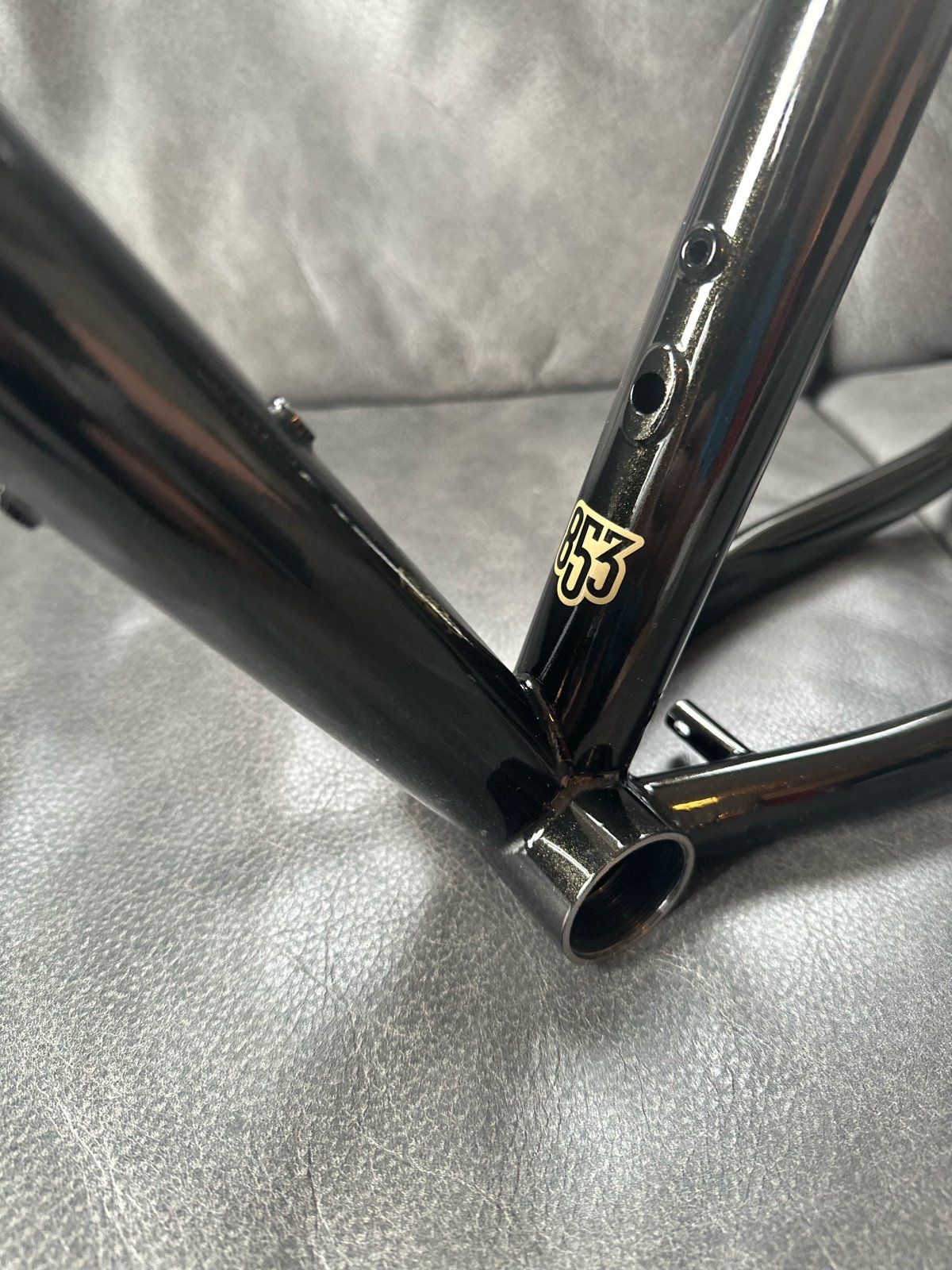

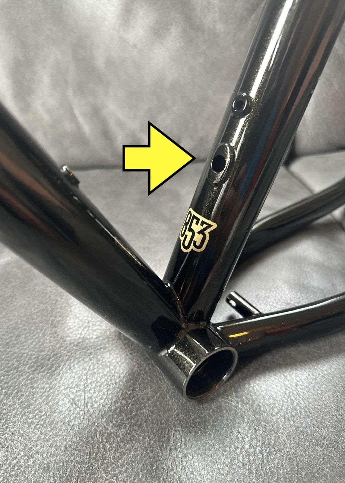

hast du einen Tip, wie man die (von mir nicht benötigte) Öffnung für die Leitung der Dropperpost im Sitzrohr sauber schliesst?
Die von Cotic original mitgelieferte Dichtung hält nur mit einer Leitung sauber in der Öffnung. Und offen gelassen kommt mir zuviel Dreck in Richtung Innenlager.

Nun ja, ich beantworte mir dann auch mal diese Frage selbst und schreibe die Antwort hier für mögliche andere Interessenten rein… 😉
… Abdeckstopfen für 8mm-Bohrungen passen sauber und schließen die nicht genutzte Öffnung am Sitzrohr fest ab.
Ich habe mich für Abdeckstopfen mit flachem Linsenkopf aus PE und in Schwarz (RAL9005) entschieden.
https://www.ebay.de/itm/114044660069
