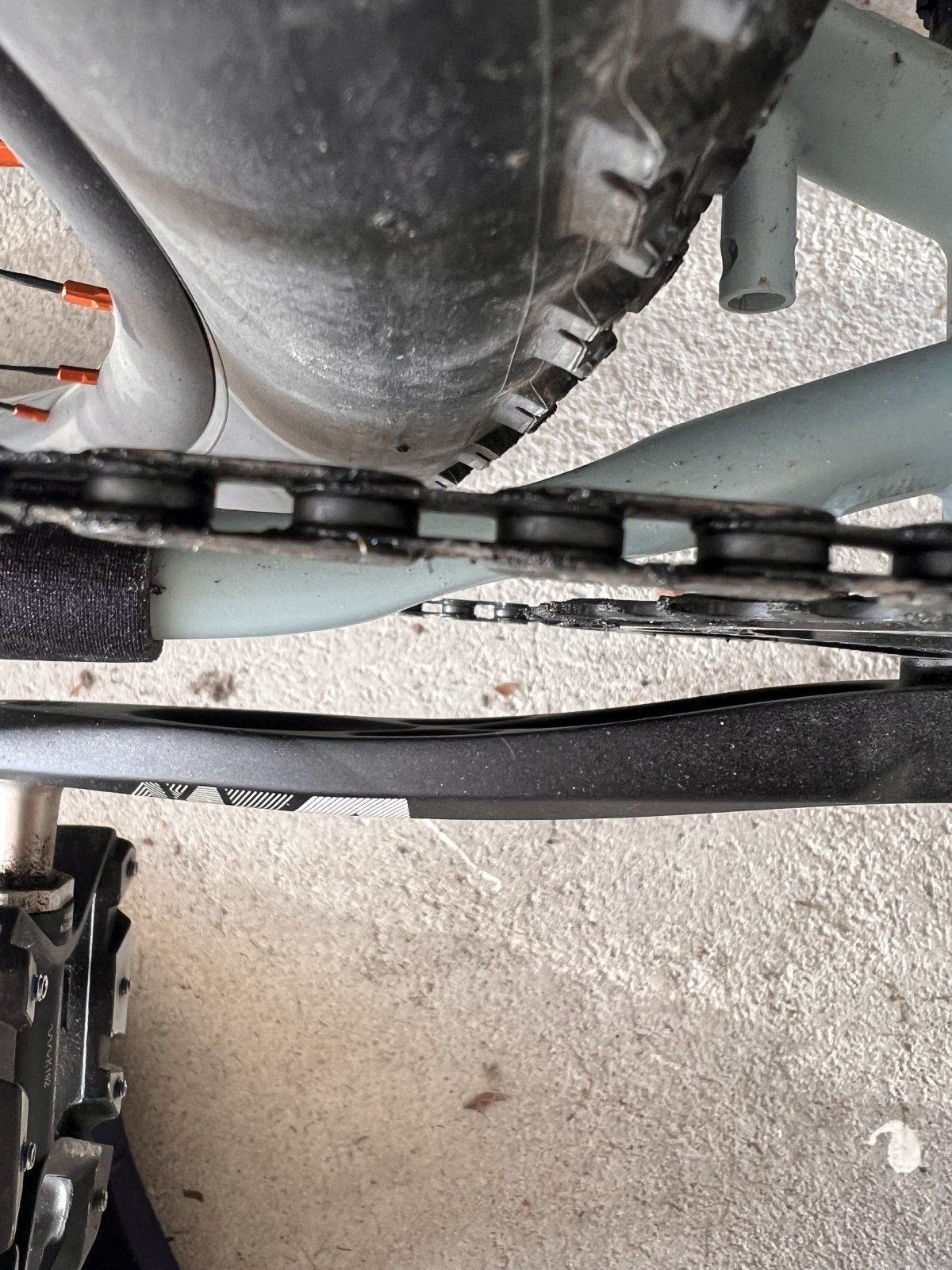

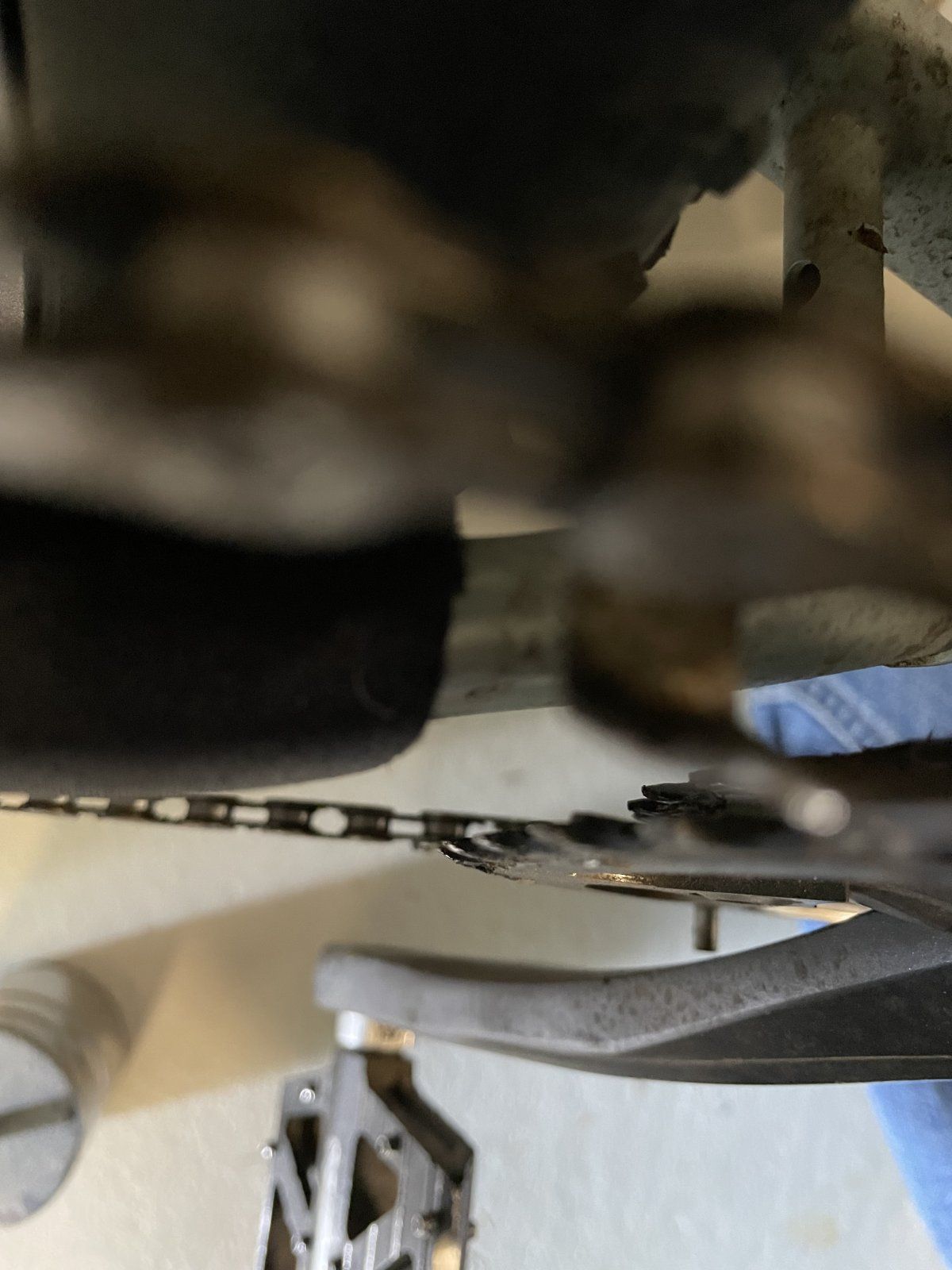

Je nach Kurbel / Kettenlinie würde ich sagen.
Besser ner alten SLX non Boost 3 Fach geht 44/32/x sehr gut.
Ui... vielen herzlichen Dank.
Da ist ja bei beiden Optionen noch gut Platz. Das kenne ich von Cotic beim BFe und Rocket aber anders. Da musste auch schon mal der Lack dran glauben, wenn das größte Blatt drauf kam.

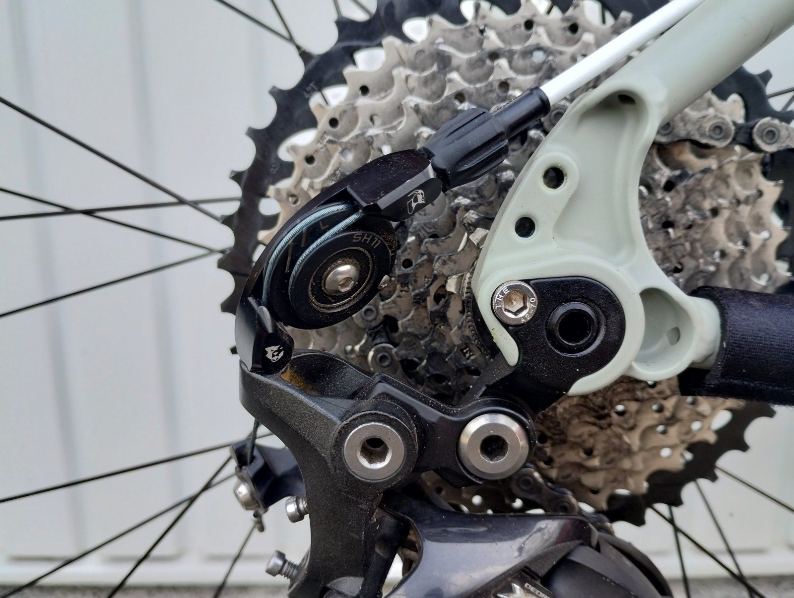

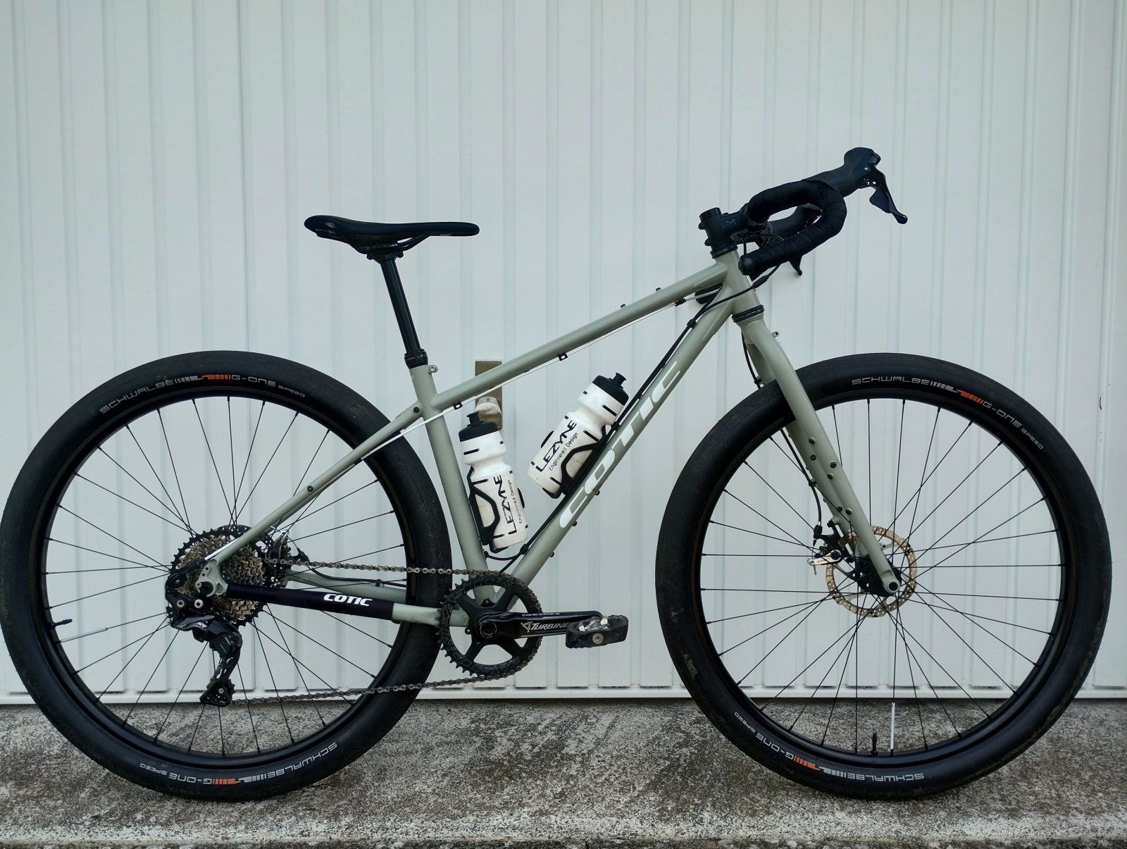

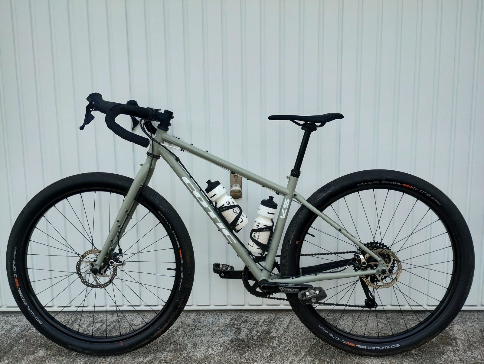

So, lange hat es gedauert. Nun will ich auch kurz meine Erfahrungen teilen.
Nach etwas hin und her habe ich mein Cascade mit Drop Bar, Shimano 105 2x11 Hebeln und 11fach MTB Schaltwerk aufgebaut (Wolftooth sei Dank). Den Dropper kann ich mit dem nicht genutzten Hebel für den Umwerfer bedienen. Es passt ein 42er Blatt an der Turbine Kurbel. Bei den Bremsen fahre ich 160er Scheiben die ohne, bzw mit dem 0mm DM Adapter vorne passen.
Derzeit mit Schwalbe G-One Speed in 2,35. Haben sich sowohl im Alltag als auch auf den Cyclassics bewährt.
Sehr spaßiges Rad, das definitiv Blicke auf sich zieht (auch weil 29er in S immer etwas seltsam aussehen). In einem nächsten Schritt kommen versuchsweise noch Schutzbleche und Gepäckträger um den Alltagsnutzen zu erhöhen.
Ehrlich gesagt hätte ich auch schon große Lust, ein starres Flatbar MTB aufzubauen....vielleicht ja bald.

Schöner Aufbau mit witzigen Detaillösungen 😉 Die DX-Pedale sind ja mal eine Ansage an solch einem Rad 😃
Das MTB-Schaltwerk fährst Du vermutlich wegen der größeren Bandbreite im Vergleich zu 105/GRX, richtig? Hatte ich bei meinem Gravel Aufbau auch mal überlegt, aber da war der WT Adapter nicht lieferbar und preislich nahm sich das nicht viel zum GRX Schaltwerk. Lebe also mit max. 42 Zähnen hinten, man gewöhnt sich dran.
Dankeschön,
zum einen wegen der größeren Bandbreite, zum anderen weil das Schaltwerk noch da war. Ich hatte erst die Microshift 11fach MTB Drop Bar Hebel nehmen wollen die dann aber irgendwie falsch geliefert wurden. Dann eben diese Lösung, die überraschend zuverlässig funktioniert.
Vieles andere an diesem Rad hatte ich noch liegen (wie auch die DX Pedale). Ist trotzdem alles recht stimmig wie ich finde.

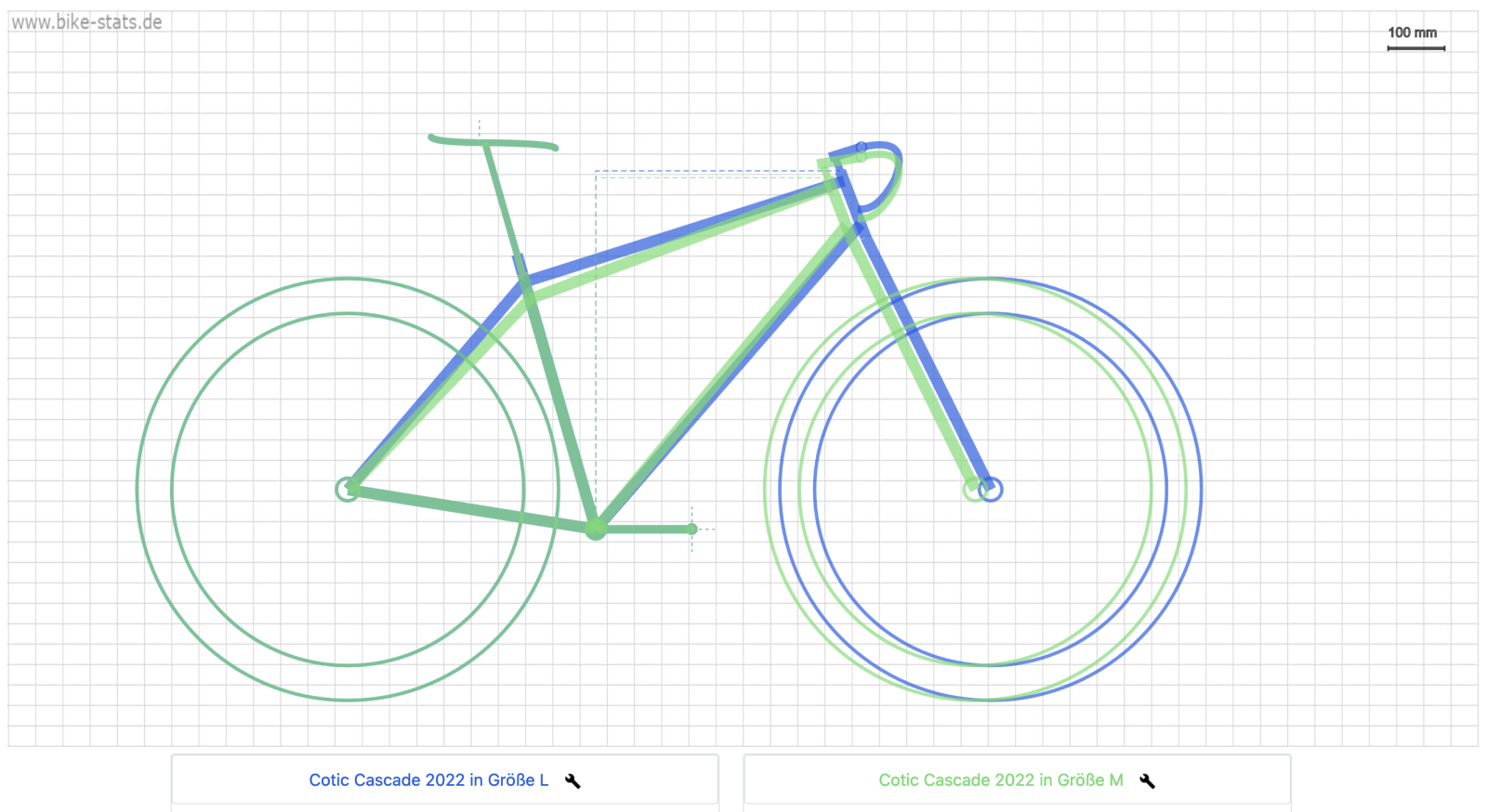

Ich habe übrigens aufgrund der Wartezeit mal einen Geometrievergleich bei Bike-Stats.de zwischen dem Cotic Cascade in M und meinem aktuellen Lieblingsrad - Salsa Warbird in 57 - gemacht. Die Geometrien sind jeweils am Tretlager übereinander gelegt und stimmen bzgl. korrekter Sitzhöhe und Kurbellänge.
Das Cascade in M würde ich wohl für eine ähnliche Sitzposition mit einem 70er Vorbau negativ gedreht um -10 Grad und einer Dropbar mit 65er Reach aufbauen - das Warbird hat einen 80er Vorbau mit leicht negativem Vorbau (Redshift) und einer Dropbar mit 70er Reach.
Das Cascade hätte dann eine minimal höhere Front und wäre in den Griffen praktisch gleich lang.
Übrigens könnte ich mir allerdings wohl auch Rahmengröße L passend für mich aufbauen.
Für das Cascade in L habe ich einen 50mm-Vorbau mit 0 Grad und die bereits vorhandene Dropbar mit 65er Reach gewählt.
Tja... bei Rahmengröße M bleiben und die angenehmere Schrittfreiheit und das handlichere Rad wählen oder die Bestellung noch auf Rahmengröße L mit längerem Radstand, etwas höherer Front und etwas mehr Platz im Rahmendreieck ändern? :ka:

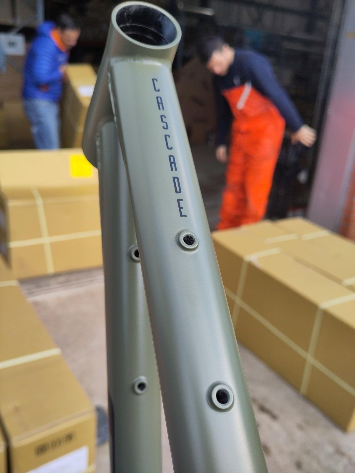

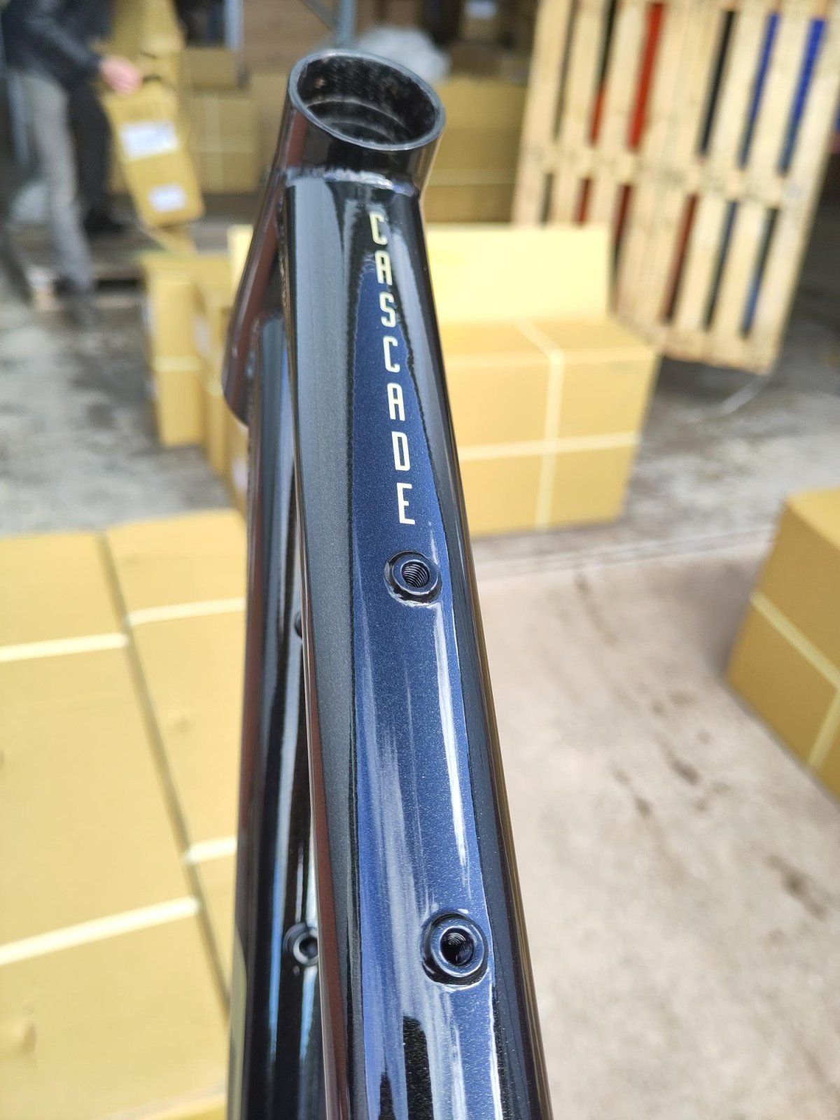

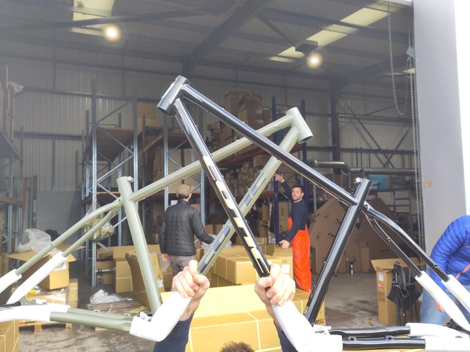

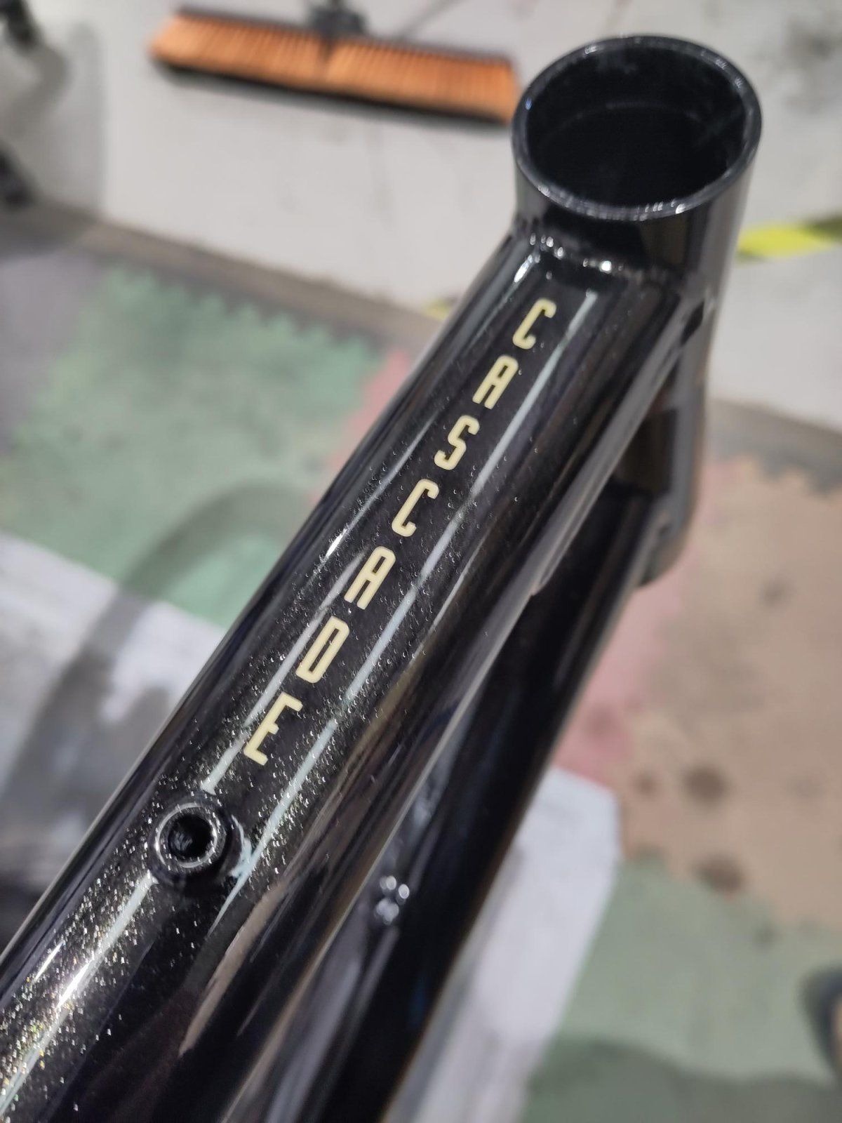

Ich habe eben als ein Vorbesteller eines Cascades eine E-Mail von Sam von Cotic bekommen - die erste Charge des Cascade in den aktuellen 2023er Farben ist eingetrudelt und die Vorbestellungen werden jetzt abgearbeitet.
Ein paar schnelle Schnappschüsse gab es auch… 😍
PS: Ich bin bei M geblieben… 😉
