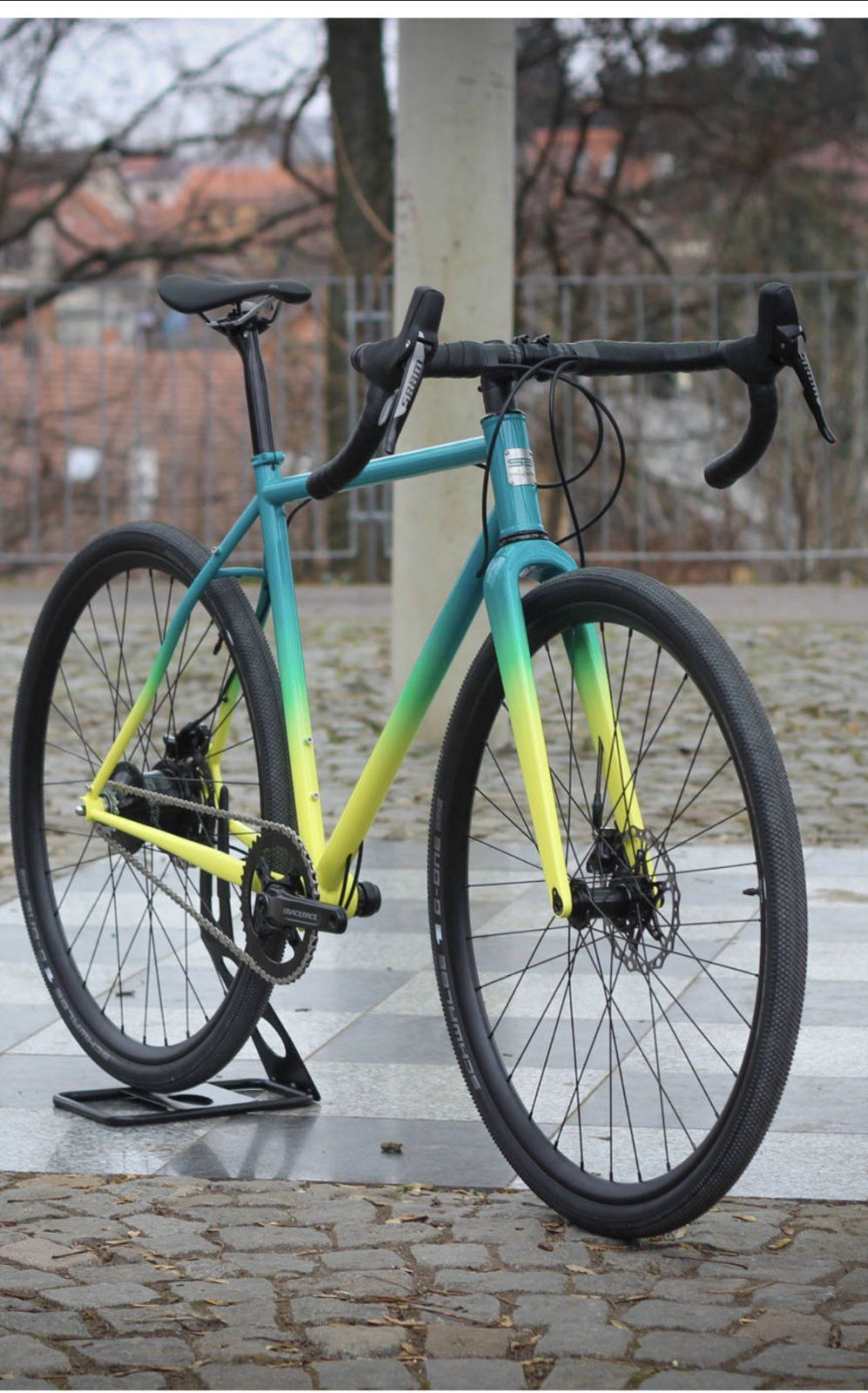

Und überhaupt (Repost, unknown source, The Radavist maybe)
Hallo zusammen, ich gehe gerade schwanger mit dem Cascade…. das Rad hat eigentlich alles um endlich mein Alltagsrad zu ersetzen und eine Menge Potential für lange Gepäcktouren.
Wenn ich es richtig sehe ist es unproblematisch das Rad mit Beleuchtung (interne Kabelführung) und wenn es sein muss auch mit Schutzblechen auszustatten. Trotzdem ist dann noch Reifenfreiheit gegeben scheint mir.
Bekomme ich das Teil hier in D oder bestelle ich in GB? Falls es konkret werden sollte mit der Schwangerschaft.
Danke und VG

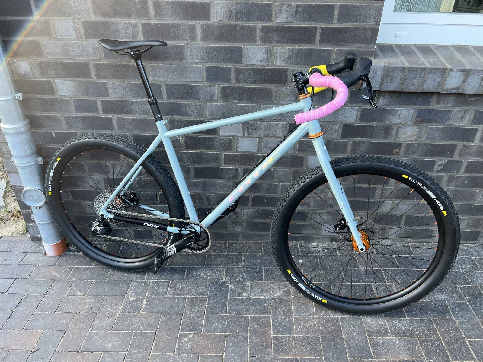

Ich bin leider seit dem Frühjahr fast gar kein Rad mehr gefahren, ein aus einem Crash resultierendes Problem mit Fußgelenk/Sehnen. Interessanterweise - und Gott sei Dank - konnte ich mit dem Rucksack 3,5 Wochen "hiken", aber meine European Divide Tour hat eben nicht stattgefunden. Ergo: Das Bike (M Rahmen) steht nun halb aufgebaut rum.
