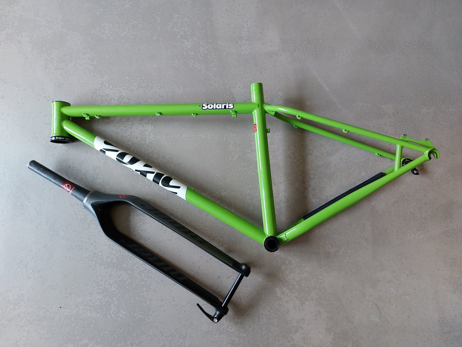

Am Wochenende endlich das Solaris aufgebaut. Fast alles Recycling Teile vom alten Hardtail, nix besonderes. Find es trotzdem richtig schön und es war einfach eine Freude mal wieder nen Rahmen mit aussenverlegten Zügen aufzubauen....so schnell.
Probefahrt dank Eisregen noch nicht möglich.

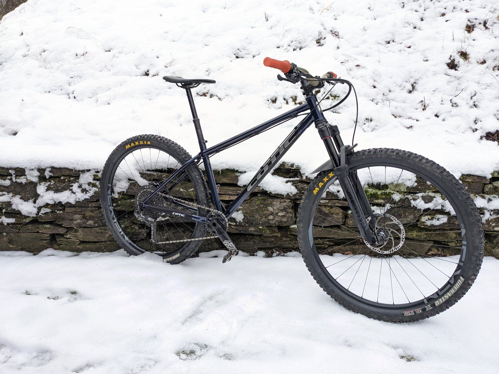

So, hab mein Neues jetzt auch schon etwas mehr ausprobieren können.
Bin ehrlich gesagt begeistert. Klettert durch den verhältnismäßig steilen Sitzwinkel sehr angenehm. Bergab fehlt mir im Vergleich zum Fully kaum was. Bei steinigen und steilen Wanderwegen macht eh die Gabel die meiste Arbeit und durch den flachen Lenkwinkel fühlt man sich extrem sicher. Das einzige wo ich noch nicht so gut zurecht komme sind grobe Wurzelpassagen mit hoher Geschwindigkeit, aber ich glaub da muss ich meine Fahrweise noch ein bisschen adaptieren.
Richtig lustig ist das Teil auf Flowtrails. Da war mir mit dem Fully irgendwie immer langweilig 😁
