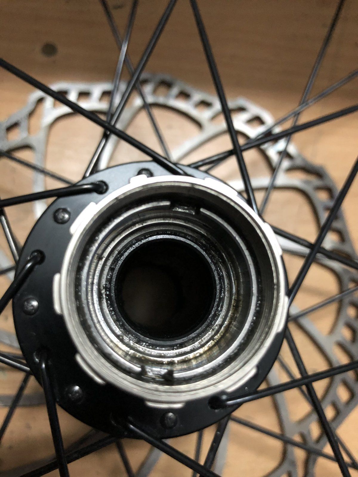

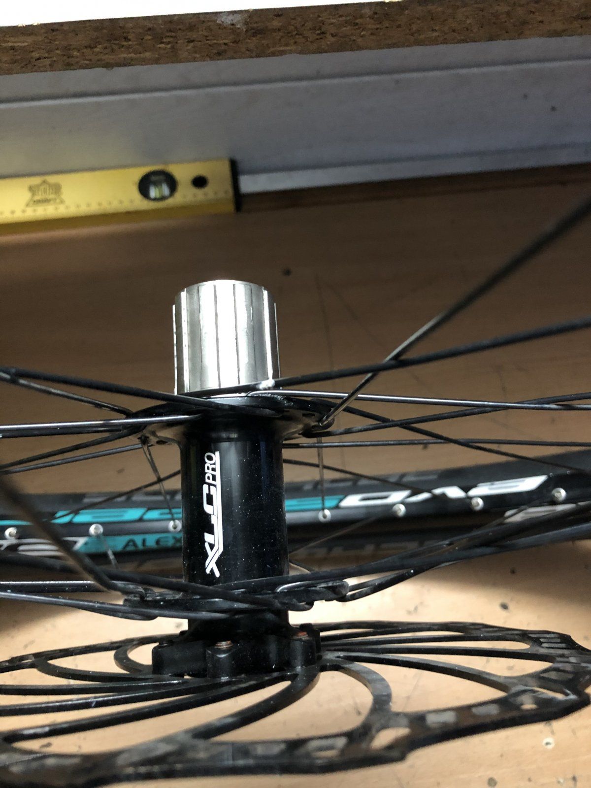

Da ist tatsächlich der Freilauf ab meinem Haibike hakelig und ich bekomme in CB nicht das passende Werkzeug ihn mal zu zerlegen. Internetsuche war auch erst semi-erfolgreich…. Muss es ein paar Tage in die Ecke…

Was isses denn für ein Freilauf? Falls du ein TL-FH 40 für alte HG-Freiläufe brauchst, sowas hab ich hier.
Erfahrungsgemäß macht es aber wenig Sinn, die Freiläufe zu warten. Die Kugeln sind härter als die Laufbahnen, so dass letztere meistens einer Kraterlandschaft gleichen und die Freiläufe dann ohnehin rumpeln ohne Ende - auch mit neuer Fettpackung und frischen Kugeln.
War heute 3 mal in 2 Läden.

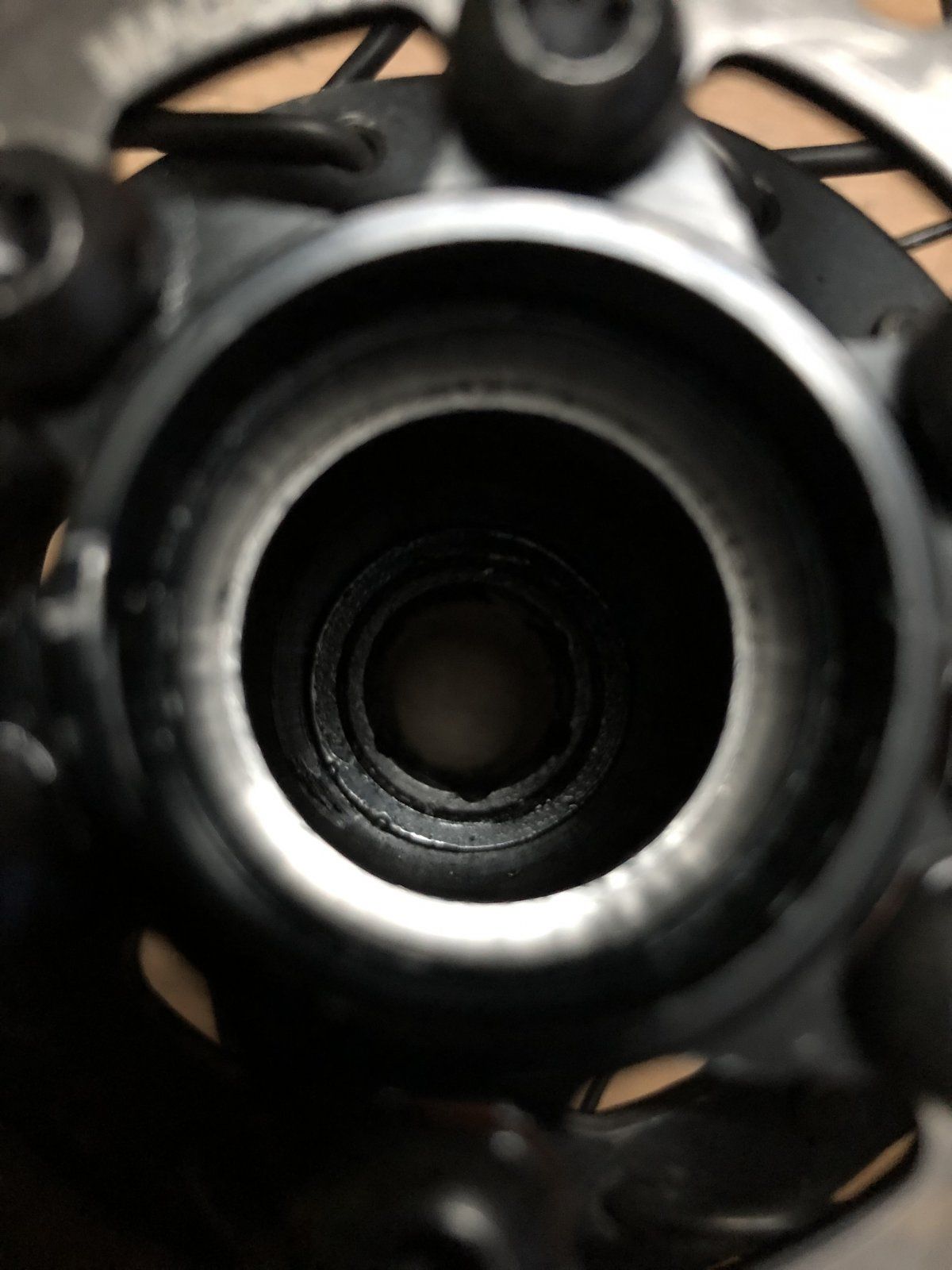

Im 2. Laden wurde mir empfohlen den Freilauf von hinten / innen zu demontieren nachdem ich die Radlager (Gekapselt) raus hab. Extra 17mm Hex Bit gekauft und etwas dünner geflext damit es in die Nabe passt, aber denkste - das scheint eine starre Verbindung zu sein und nur mit dem passenden Adapter von außen zu öffnen zu sein. Mir ist eine Halbzoll (!!!) Verlängerung gebrochen ^^
XLC Pro Disc mit Steckachse ist das, ich mach nachher mal ein Foto der Misere
Das Tool dürfte dem TL-FH 40 gleich sein. Ich fürchte aber, dass du damit nur die äußere Lagerschale und das Gehäuse des Freilaufs entfernt bekommst und der innere Teil des Freilaufs auf der Achse bleibt. So sind jedenfalls die Shimanofreiläufe konstruiert. Da ist ne 10mm Inbusschraube in der Nabe, die den Freilauf festhält. Auf dem ersten Bild sieht mir das auch so aus wie ne 10mm-Aufnahme.
Aber wenn du eh keinen passenden Freilauf für die Nabe findest, ist ja gleich ne komplette Nabe fällig.
Wenn du Hilfe brauchst, sach Bescheid.
Nein die Achse hat ja schon 12mm. Der Inbus den man dort sieht hat ganze 17mm und es geht links wie rechts mit über 100 oder sogar 200 Nm gar nichts ab.
Imbus in den Schraubstock und dann am Rad drehen. Sollte normales Rechtsgewinde sein. Entweder gehts auf oder ab. Wenns ab geht halt eine neue Nabe rein...
Macht aber eigentlich nur Sinn, wenn du einen passenden Ersatzfreilauf hast oder irgendwo kaufen kannst. Wie Micha sagt, Freilauf öffen und warten ist eine eklige Fummelarbeit mit winzigen Kugeln und der Erfolg eher fraglich.
Dann lieber mit Ballistol einjauchen, dabei drehen, und hoffen, dass nur Dreck drin ist und Du den rausgespült bekommst. Ggf. auch erst heiße Dusche und dann Ballistol.
Viel Erfolg ;)
Tool bestellt, vor Wut gerade alles trotzdem einfach wieder zusammengebaut und siehe da es dreht auf einmal wieder sehr sehr gut … alles nur noch merkwürdig …
Kann ich mich in Ruhe nach einer Nabe umsehen
