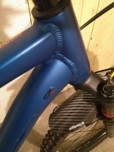

Für alle die sich das Bike evtl. anschaffen und die Gummiabdeckungen für die Durchlässe vom Umwerferzug fehlen, Bike ist MJ 2019:

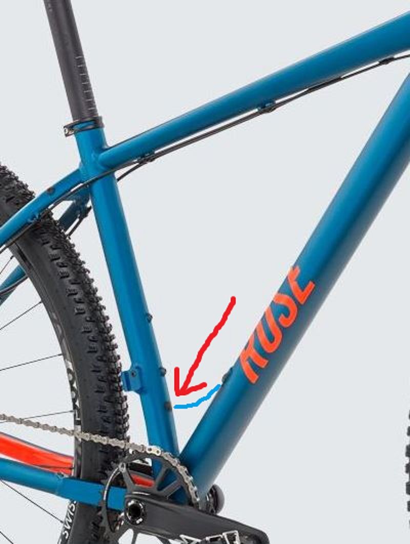

Moin,
Beim Count Solo kannst du wenn du 1-Fach fährst, kannst du eine Vario Stütze durch den Rahmen legen und am Umwerfer ausgang raus gehen lassen und dann wieder unten ins Sitzrohr rein laufen lassen

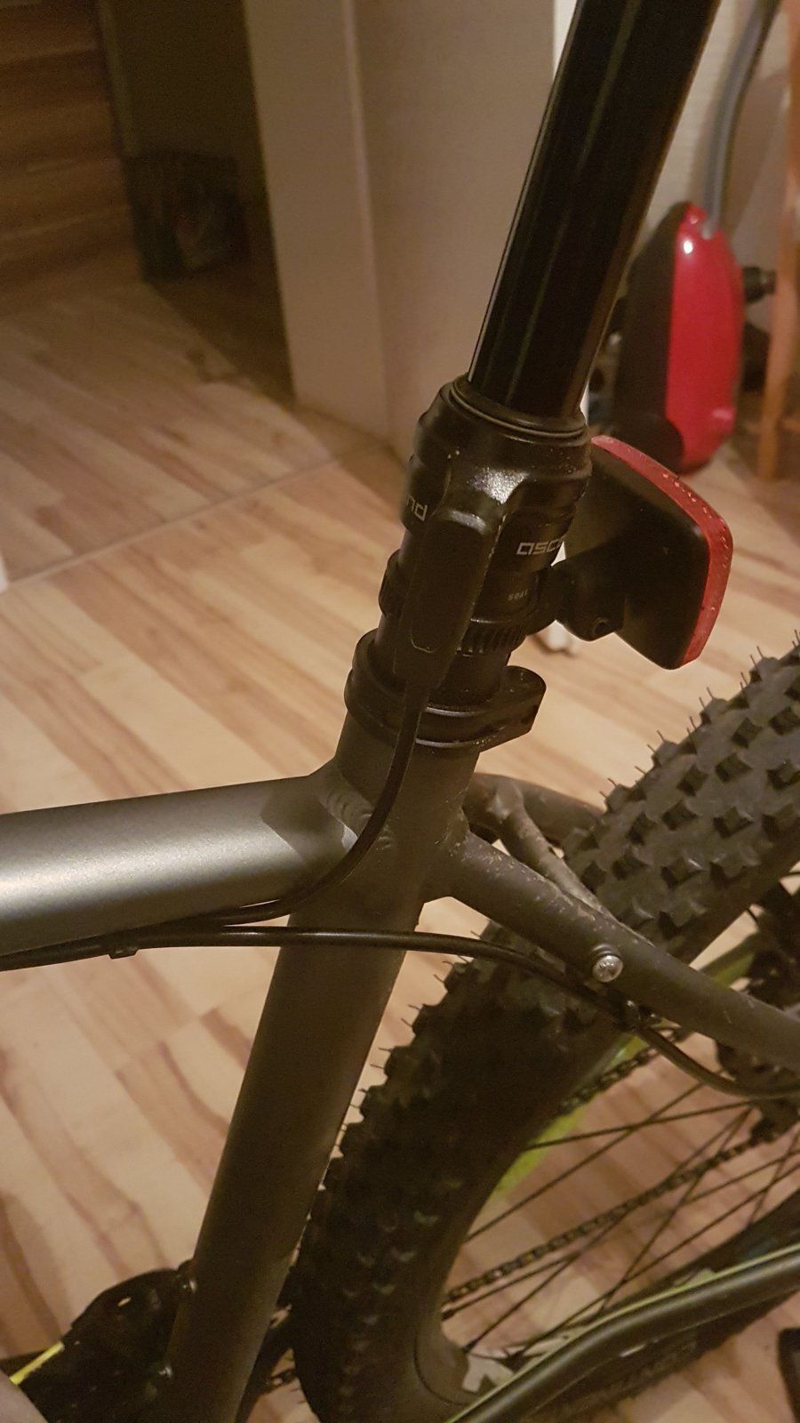

@LucWar Habe selber ein Count Solo 1 in L seit Ende Mai (Bin 1,86 mit 86 SL).
Das hat zwar nicht die gleichen Komponenten wie das 3er, allerdings die gleichen Abmessungen.
Ich muss echt sagen, das Teil ist für den Preis mega.
Ne Vario-Stütze von BrandX-Ascend mit 125mm Hub und externer Zugführung hab ich direkt installiert, da ich gerne mal nen Trail mitnehme. Ein Kabel-Kanal oben am Rahmen war auch noch frei. Das Teil hat bei Wiggle ca. 150 Taler gekostet. War total begeistert wie gut sich das anfühlt. Hat sich wirklich gelohnt!
Hab dir nen Bild mit meiner Konstruktion angehängt, klappt sehr gut.
Was mir so langsam auffällt ist, dass mir die Sitzposition von der Kiste schon fast zu sportlich ist, da der Reach an sich recht modern-lang ist und wegen dem Vorbau mit 75mm und -6° bei 720mm Flatbar.
Werde mal einen gekröpften Lenker mit leichtem Rise und nem kurzen Vorbau installieren und gucken obs Trail-tauglicher ist. Vielleicht muss ich auch einfach nur den Vorbau auf +6° umdrehen und es passt. Mal schauen...
An sich rudert der Hobel auch über unsanfte Trails mit dicken Wurzeln, lässt sich auch gut kontrollieren.
Bisher keine Probleme gehabt.
