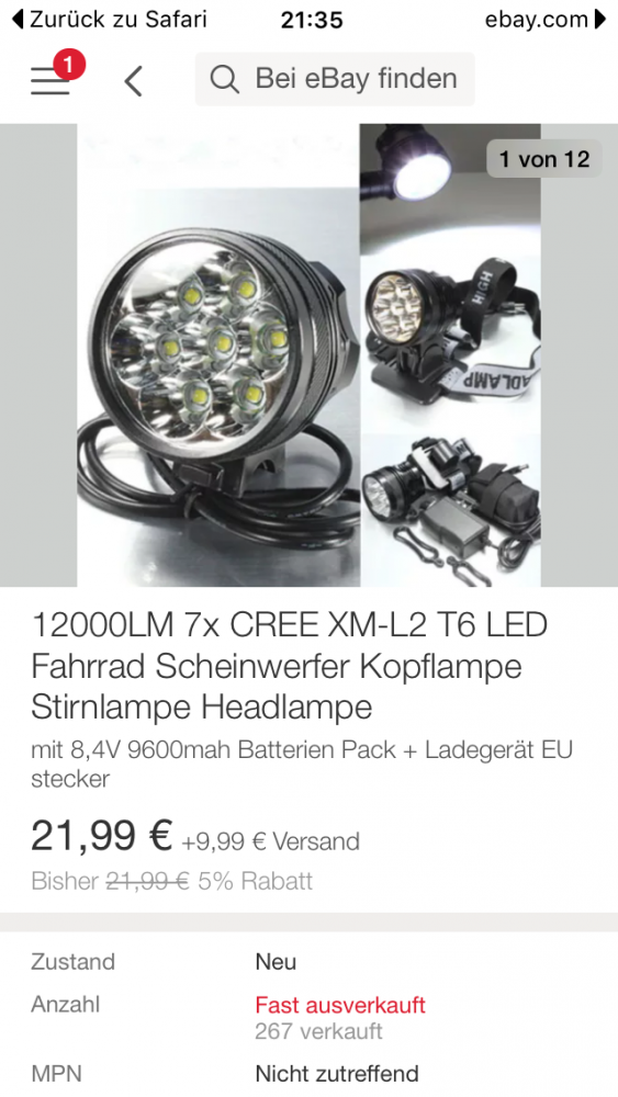

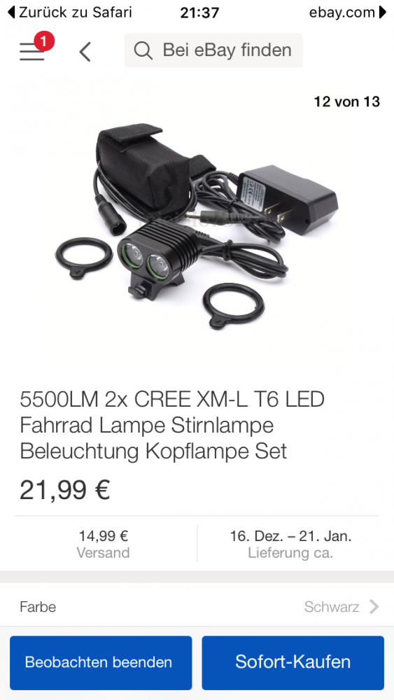

Ich fahre seit 4 Jahren mit Cree und nun habe ich mir diese 2 noch gegönntAnhang anzeigen 440462
Anhang anzeigen 440463 die Runde für den Lenker die andre für den Helm:)
Ich finde die Lumenangaben immer so phantasievoll:rolleyes:.
Wie kommen die auf 5500 lm bei 2 x XM-L T6 und 12000 lm bei 7 x XM-L T6? Verbessert mich, wenn ich falsch liege, aber die XM-L T6 darf max. mit 3 A bestromt werden. Bei 3 A kann sie laut Datenblatt je nach BIN bis zu etwa 1100 lm. Also selbst in der Theorie kann eine 2 x XM-L T6 unter optimalen Bedingungen nur 2200 lm x 0,95 (optimistisch geschätzter Wirkungsgrad der Optik) = 2090 lm bringen. Dafür müsste aber noch die Kühlung optimal sein, was sie bei dem Minigehäuse sicher nur im tiefsten Winter ist. Außerdem ist die Auswhl an 3 A KSQ sonderbarerweise recht überschaubar, weshalb ich eher davon ausgehe, dass in den Chinaböllern max. mit 2,8 A bestromt wird, wahrscheinlich eher noch weniger, um dem Temperaturproblem zu begegnen. Na ja. Nur so ein Gedanke.8-)

Theoretische Lumen pro LED; sprich die Leistung, die eine LED theoretisch liefern kann fernab dessen, was praktisch an begrenzenden Faktoren usw. vorliegt.
Natürlich stimmt das alles nicht (wie bei VW auch) aber die Lampen sind definitiv ihr Geld wert. Fahre sie seit 2010 ohne Probleme.
Der einzige aber wirklich der einzige Nachteil ist wenn ich aus dem Wald komme und denn Radweg befahre ich die Jogger oder sonstige entgegen kommte Leute Blende.
Aber dann Senke ich die Lampe und schaue etwas nach rechts.
Dass die ihr Geld wert sind, ist klar. Das ist auch einer der Gründe, weshalb die nie in der Bike getestet werden. Ich baue lieber selbst. Das ist zwar nicht billiger als eine fertige China-Lampe, aber ich finde es interessanter und spannender. Irgendwie macht es mich auch immer stolz, wenn ich die verschiedenen Lämpchen ausprobieren kann. Das verschafft mir auch einen Eindruck, zu verstehen, weshalb eine Lupine so teuer st, wie sie ist. Ich glaube, sie sind ihr Geld wert. Es muss sich nur jeder selbst fragen, ob er diese Perfektion benötigt.
Die Bastelei bringt auch die Erkenntnis, welche Lichtfarbe man bevorzugt, ohne viel Geld dafür ausgeben zu müssen. Eine XM-L T6 kostet in China auf Starplatine 3 bis 4€, versandkostenfrei.
Mit den Dingern werden auch die Chinalämpchen ausgestattet, weshalb die auch nur eine eingeschränkte Temperaturregelung haben können, wenn überhaupt. Bei den besseren Chinalämpchen ist die Temperaturregelung auf der Treiberplatine integriert. Die ist aber nur über ein Drehteil mit der LED-Platine verbunden mit Luft dazwischen und einer thermischen Verbindung nur über den Platinenrand. Also auch suboptimal.
