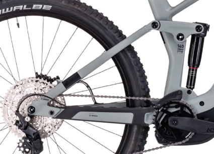

Diese Sattelklemme stellt Gewinde für die Gepäckträgerbefestigung zur Verfügung, funktioniert leider nicht am Fully. Hier bleibt nur der Weg über die Sattelstreben entweder mit Drehpunkt an der Achse oder Befestigung nur an den Sattelstreben.
Stimmt, mit einem "normalen" Gepäckträger schwierig. Das Detail des Fullys ist mir durch die Lappen gegangen...
Der Ortliebe Quick Rack bindet jedoch sehr ähnlich an und erlaubt Rotation in den Befestigungspunkten.
Dadurch kann der Hinterbau arbeiten und der GT bleibt horizontal.

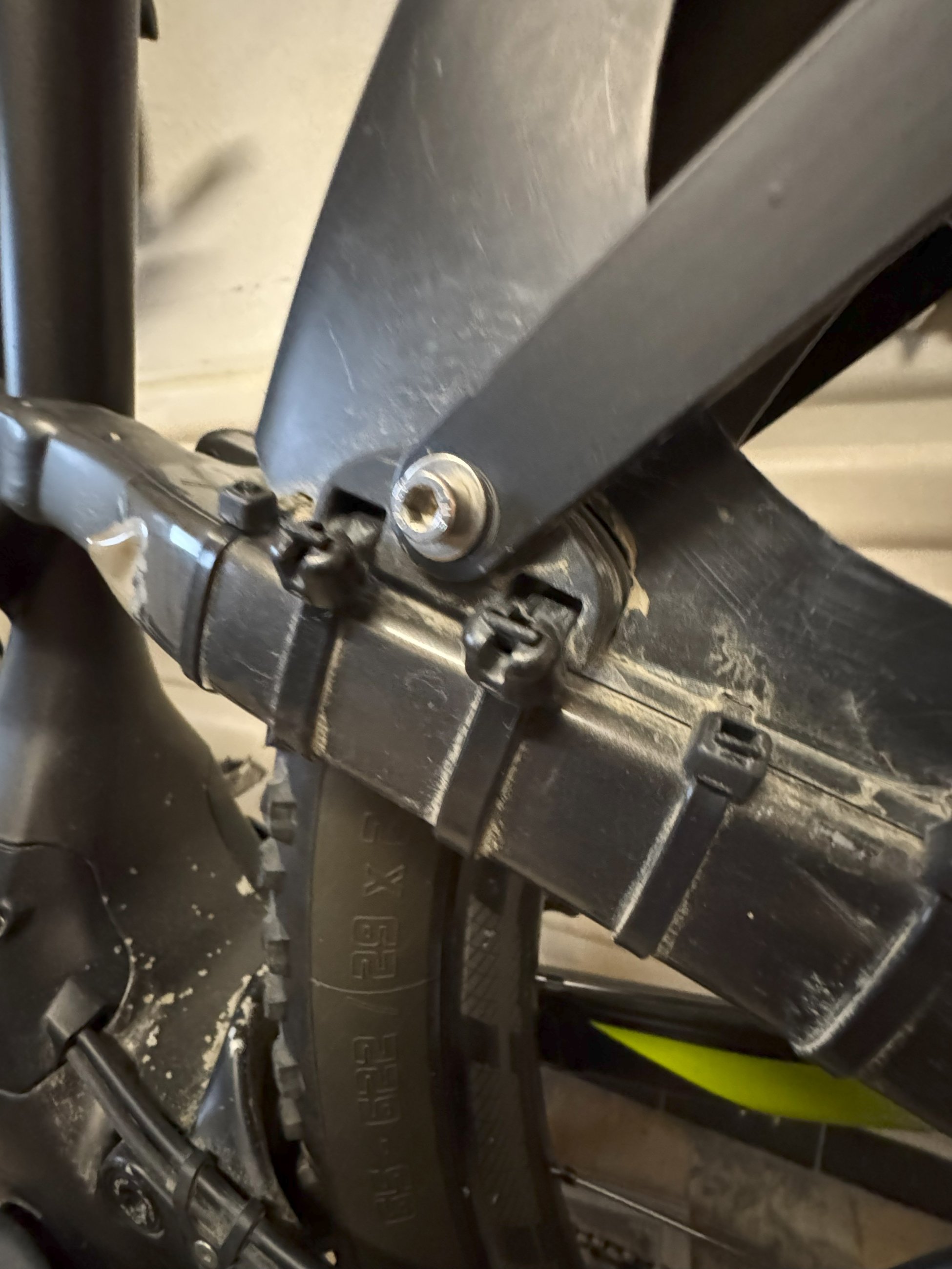

Nachher ist heute Morgen, hier der Oldman Mountain an einem alten Levo Comp. Das Teil ist eine Bank, sehr massiv, stabil und für die Ewigkeit gebaut. Seit Jahren im Einsatz und hält zuverlässig auch im verblockten Gelände.
Steckachse von The-Robert-Axle-Project mit passenden Aufnahmen für den Träger. Träger wird auf die Achse geschraubt:
Die Verschraubung an den Sattelstreben mittels Kunststoffblöcken. Am Mudhugger wurden hierfür Aussparungen geschnitten:
Nachteil, und die Optik lass ich jetzt mal außen vor: Wenn das Hinterrad raus will, muss der Träger an der Achse abgeschraubt werden mit Option, im Feld die Schrauben zu verlieren. Am Gravelbike wäre mir der zu wuchtig und ist bei Kontrolle durch die Stylepolizei auch nicht mal eben schnell abgenommen.
