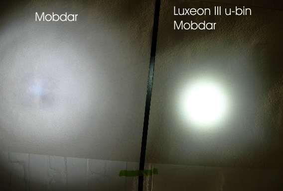

Stimmt, für den Wald ist die Cree XE-R P4 mit bearbeiteter Modbar nichts. Die Seoul P4 mit Modbar bündelt das Licht sehr gut aber auch nicht gleichmäßig. Das schönste Licht, mit homogener Ausleuchtung hatte ich mit der Cree und der Modbar, so wie bei @raymund.
Sieht zwar nicht so hell aus wie die Punktbündelung der anderen Optiken, ist aber hell genung um ein Weg auszuleuchten, ohne dunkle Stellen zu haben oder ein hellen Punkt der einen selbst blendet. Für das gleichmäßige ausleuchten von Trails sind aber mehrere versetzte Optiken notwendig.
Leider paßt die bearbeitete Modbar nicht mehr auf die Soeul P4. Die Primäroptik ist höher als bei die Cree, sitzt somit auf und erzeugt einen dunklen Punkt in der Mitte.
