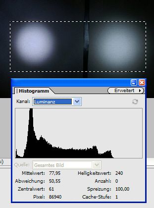

Genau. Das müsste mit der Spot-Belichtungsmethode gehen. Bei allen bisherigen Bildern ist nämlich der helle Fleck einfach gesättigt. Wäre das nicht so, könnte man durch das Auslesen der Helligkeiten einen direkten zahlenmäßigen Unterschied zwischen den LEDs messen. Das Histogramm unten zeigt als maximale Helligkeit ganz rechts, dass es komplett gesättigt ist.

Hallo Raymund,
ja, das konnte ich. Anbei das Histogramm. Die zwei Peaks am Ende des Amplitudenspektrums müssen von den zwei Lichtflecken stammen. Ihre Werte: 165 und 180. Also ist die Cree um knapp 20% heller als eine Luxeon. Das heißt, dass die modifizierte Mobdar zwar mehr Licht als alle anderen Reflektoren rausbringt, aber der Unterschied ist immer noch geringer als erwartet.
Eine mögliche Erklärung könnte die abgeschliffene stumpfe Fläche sein. Die müsste man eventuell glatt polieren. Dort müsste eine Menge Licht austreten.
Aber: aus der sehr scharfen Schattengrenze des Lichtflecks zu urteilen ist die Mobdar-Optik sehr gut an die Cree angepasst.
