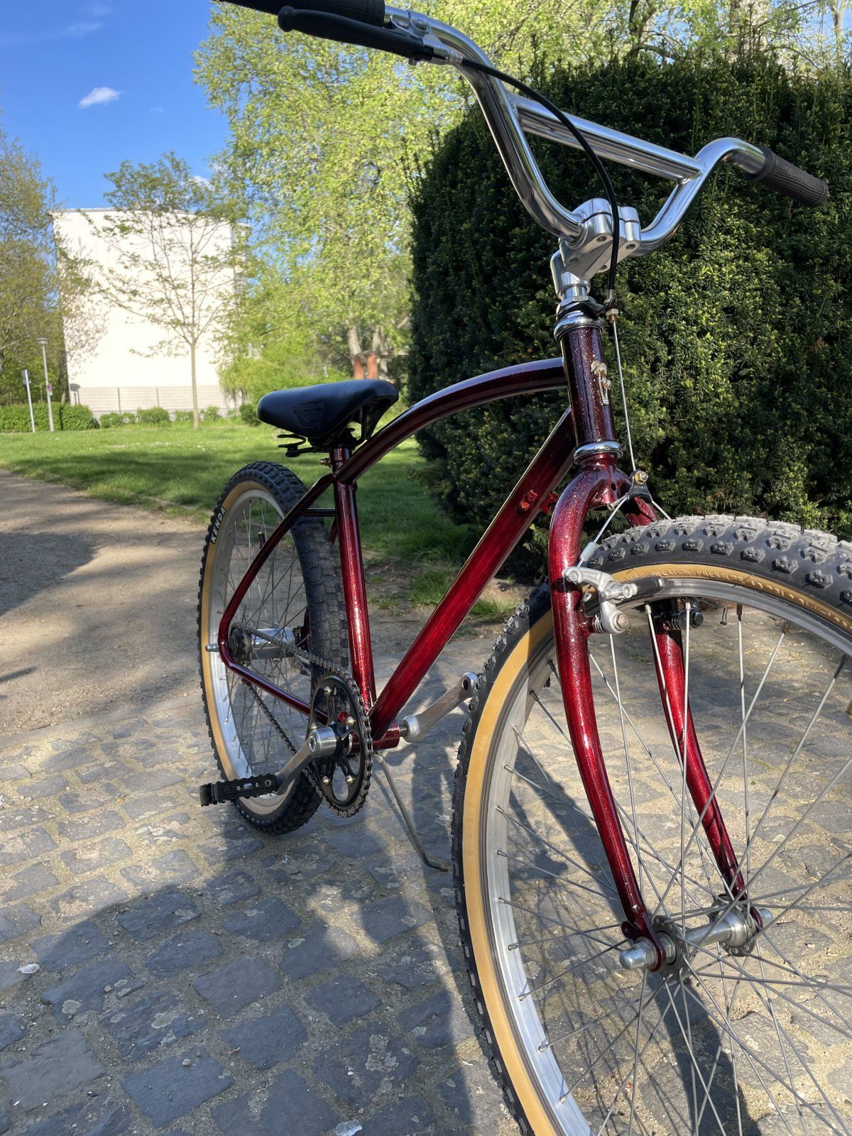

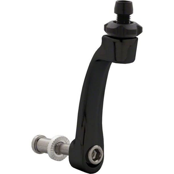

Ja, ist der "originale Steuersatz" für diesen Corratec Rahmen. Die obere Kontermutter ist gleichzeitig der Gegenhalter....zudem ist der Steuersatz sehr "niedrigbauend", so dass es auch kaum alternativen dazu gibt...heißt, ich würde gerne diesen Steuersatz behalten...Sag mal @Ladis, hast du hier einen Gewindesteuersatz verbaut, bei dem die Kontermutter oben durch einen Bremszuggegenhalter ersetzt wurde? Der vorhandene Bremszuggegenhalter klemmt auf dem Gewinde vom Gabelschaft? Wenn dem so ist (eigentlich eine schlechte Konstruktion), dann wüsste ich keine andere Lösungsmöglichkeit als einen Gegenhalter für die Gabelkrone.
Oder was ist das für ein Aufbau?
