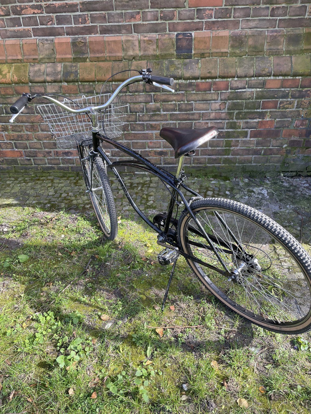

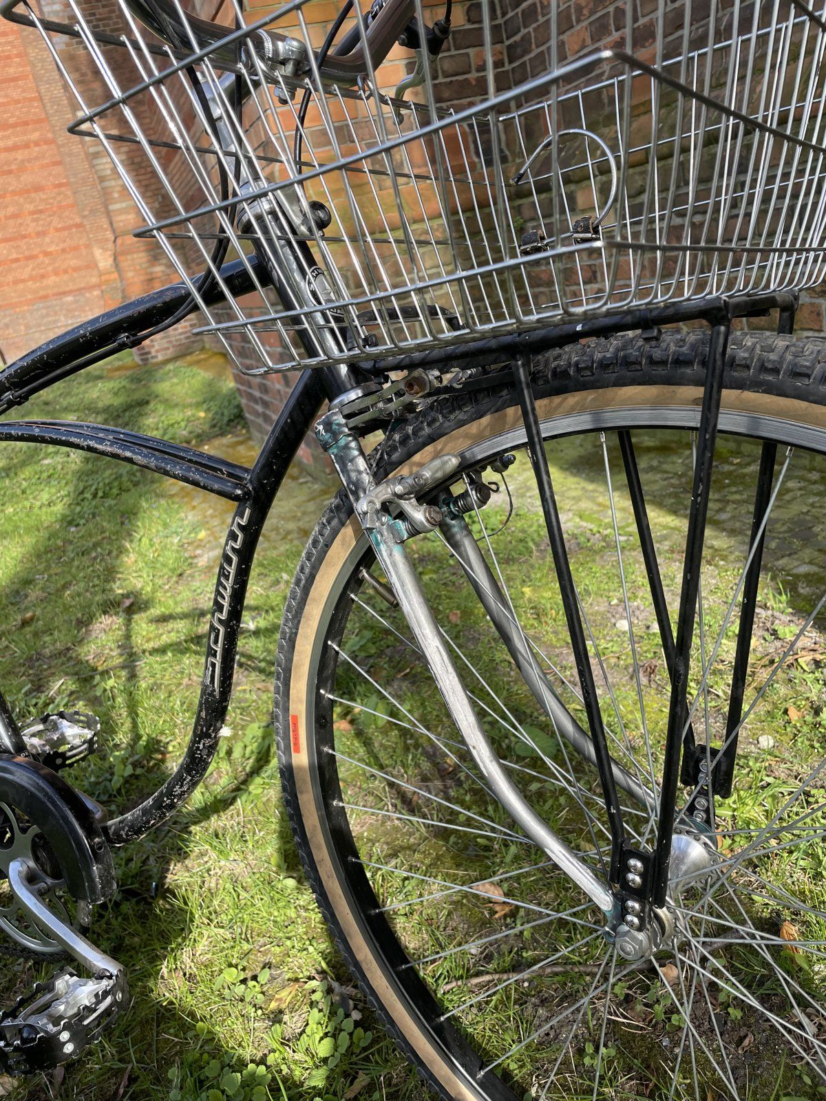

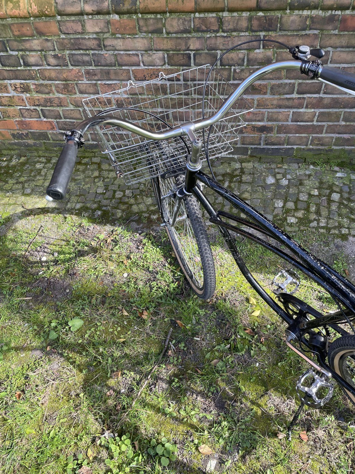

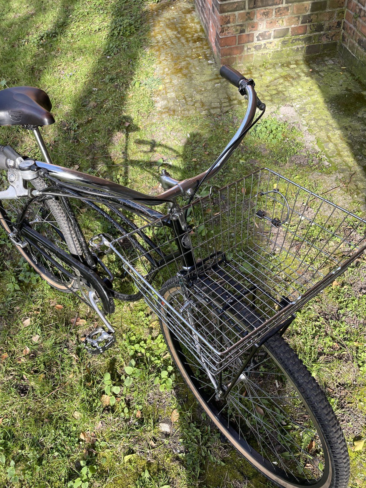

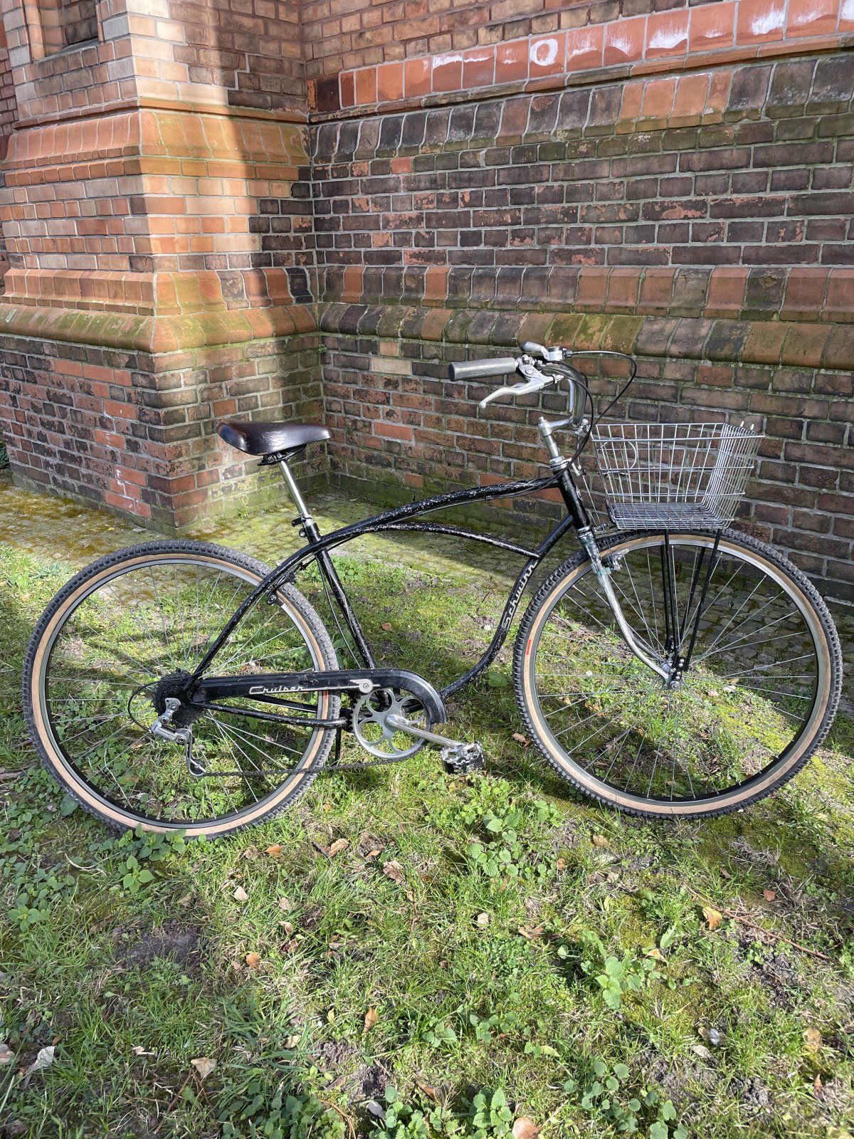

Mein Cruiser rollt schon seit längerem auf 28 Zoll.
Dank @caemis jetzt mit wirklich richtig schönen, etwas breiteren Schlappen,
vielen Dank 🤩
Außerdem habe ich vor kurzem noch die Gabel, vordere Bremse, Sattelstütze, Vorbau, Schaltwerk, Schalthebel und den Lenker getauscht.
In meinem Korb befindet sich der selbst entwickelte Flaschenhalter 😎(sehr nützlich das Ding).
Außerdem habe ich noch eine Sturmklingel installiert (der Trigger ist wegen der Dauerbelastung momentan lose🤷‍♂️), sehr praktisch für den Großstadtverkehr
