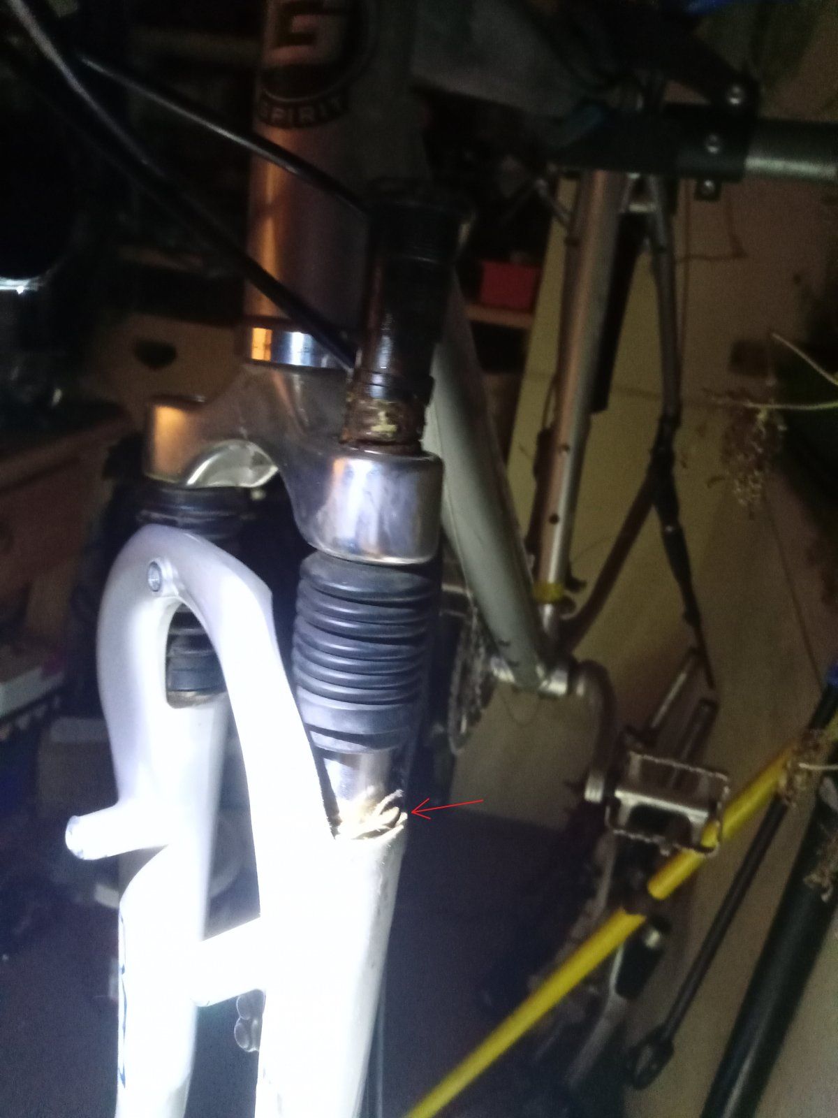

ich möchte meine CT-COM2-TL2 (Foto: Meine_CT-COM2-TL7.jpg) zerlegen, weil ich die Dichtung (Foto: DichtungKaputt.jpg) zwischen Tauchrohr und Standrohr wechseln.

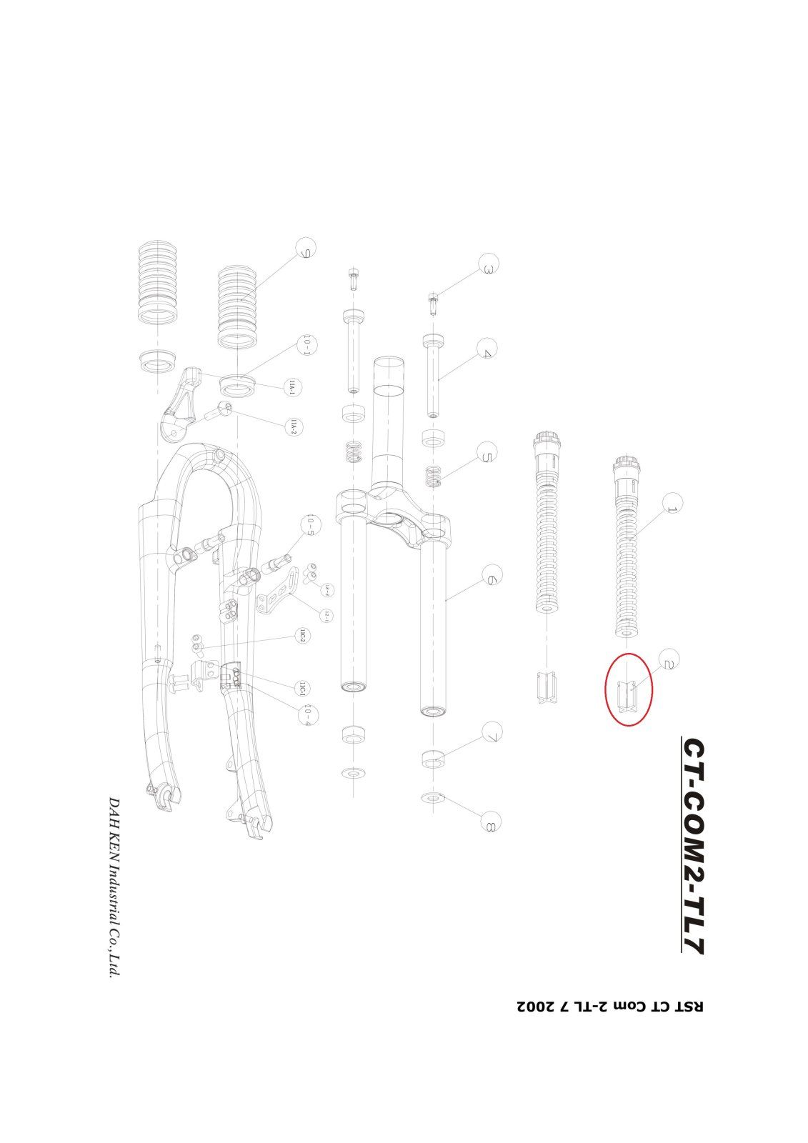

Allerdings bin ich auf ein Problem gestoßen: ich konnte zwar links und rechts die Federungseinheiten herausziehen, allerdings sind die Spacer (rot umkringelt in CT-COM2-TL7-Explosionszeichnung_1.jpg) unten in den Standrohren verblieben :confused: ... :wut:. Zu sehen auf dem Foto Tauchrohr-innen.jpg, mit einem roten Kreuz markiert.)
Deshalb hier meine Frage:
Hat irgendjemand eine Ahnung oder Idee, wie man die Spacer aus den Standrohren herausbekommen kann bzw. hat jemand das schon mal gemacht?
Denn: erst wenn ich die herausgenommen habe, kann ich die unter den Spacern liegenden Sicherungsschrauben (blau umkringelt in CT-COM2-TL7-Explosionszeichnung_1.jpg ) im Inneren der Standrohre entfernen, die Tauchrohre und Standrohre voneinander lösen und schließlich und endlich die begehrte neue Dichtung aufziehen .... :hüpf:
