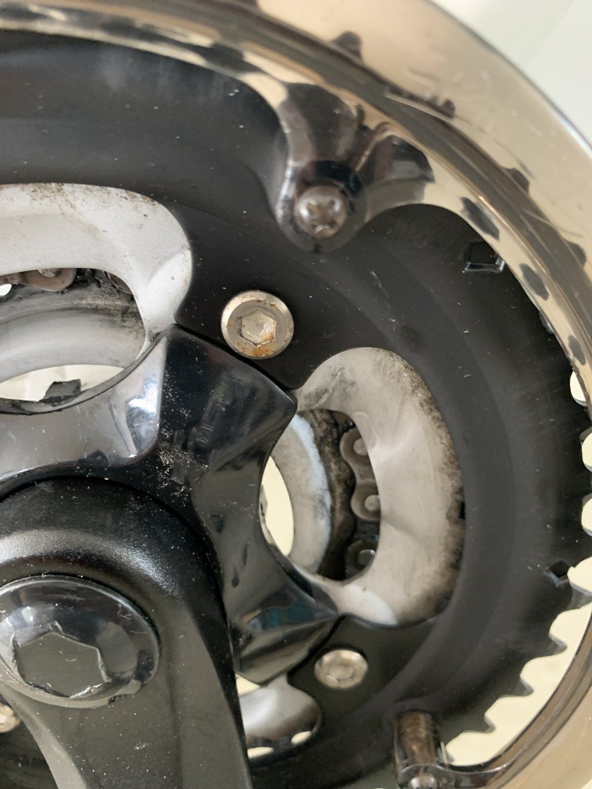

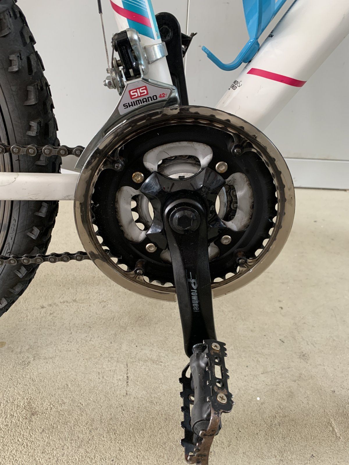

Hey hätte mal ein paar Fragen. Bei dem Cube denk das ist von 2016 ist vorne eine 3 fach Kurbel. Die Kettenblätter würd ich gerne verändern. Aber ich weiß nicht was das für Schrauben sind. Oder kann man die nicht einzeln runter nehmen.
Würd gerne auf 1x7 umbauen das ist einfacher für die kurze.

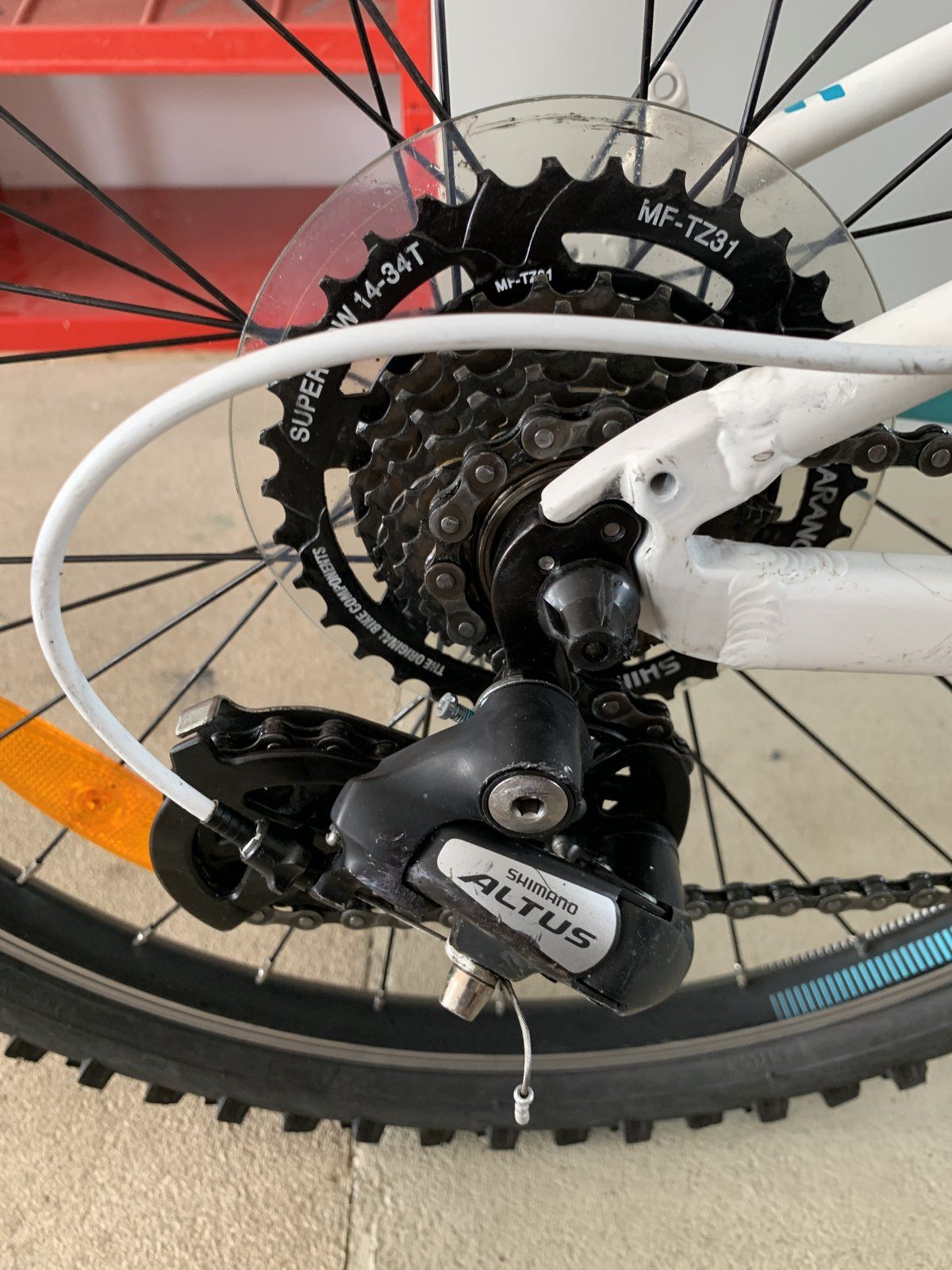

Auch hinten würd ich gerne was ändern aber so wie es aussieht ist das ein Schraubkranz. Da ist ja nichts möglich.

Hallo,
Kettenblätter sind miteinander vernietet. Kannst du z.B. durch eine Kubikes Kurbel ersetzen. Sparst du wahrscheinlich fast ein halbes kilo.
Schraubkranz ist natürlich limitierend. Aber fürs Flachland sollte es reichen. Die Kubike Kurbel gibt es auch mit 28 Zähnen. Da wird es mit den Bergen etwas besser.
