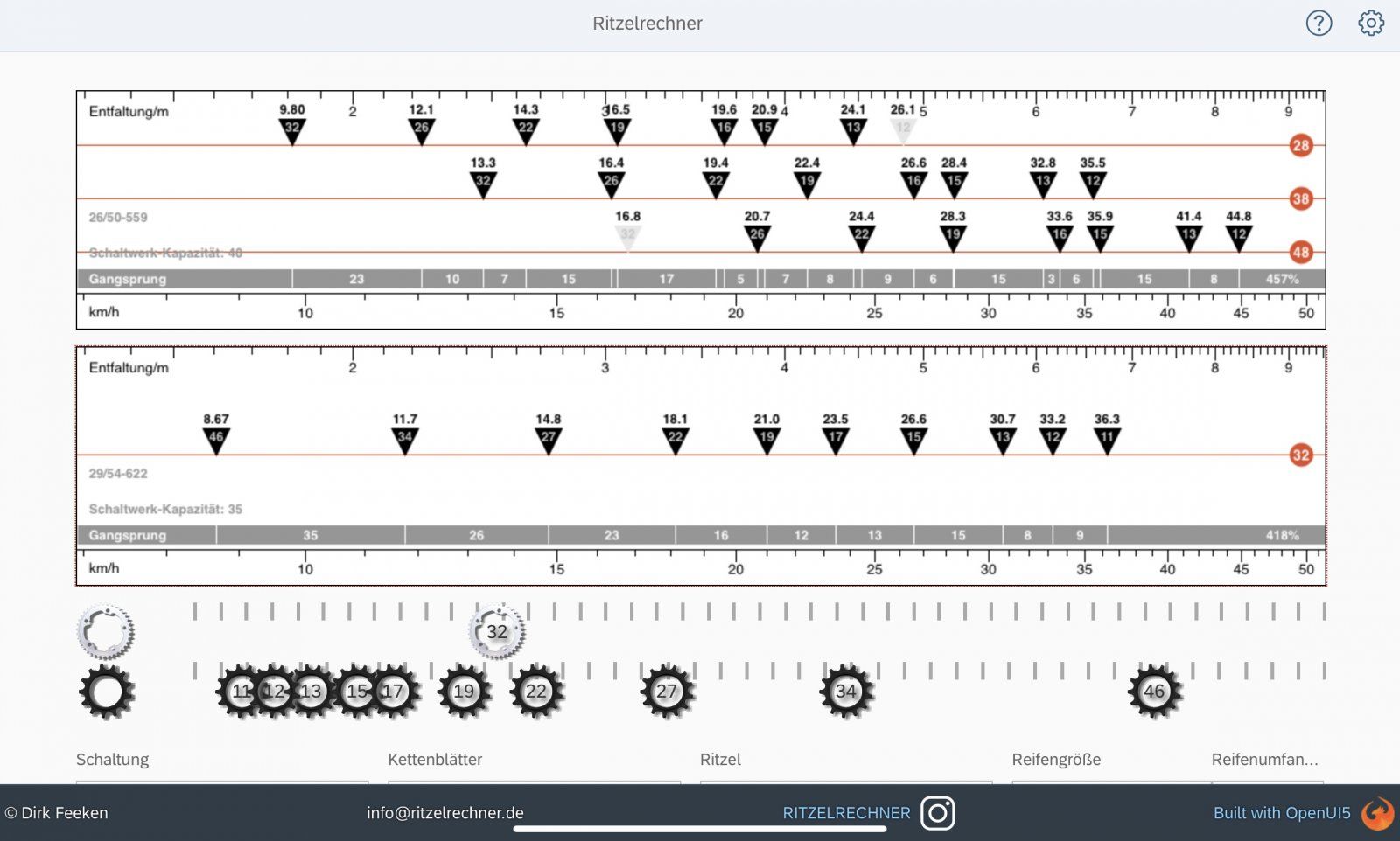

Es gibt im Netz "Ritzelrechner". Da gibst du die Werte vom bisherigen Rad ein (Zähnezahlen vorn + hinten, Reifengröße !) und vergleichst das mit dem neuen Rad.
Wenn du bisher eher Schaltfaul warst, spricht nichts gegen einen 1-fach Antrieb.

Wie darf ich den Vergleich im Ritzelrechner nun interpretieren? Nach oben hin kann ich mit meinen aktuellen Fahrrad etwas schneller fahren mit den Gängen, während im mittleren Geschwindigkeitsbereich kaum Unterschiede sind? Und der untere Geschwindigkeitsbereich ist wieder mit mit den mehr Gängen vom aktuellen Fahrrad besser abgedeckt? Kann ich daraus sonst noch was lesen?
Wenn die unterschiedlichen Radumfänge zwischen altem und neuem Rad berücksichtigt wurden und du mit dem alten nur 5 Gänge fährst, dann schau mal ob diese in den Bereich des neuen Rades reinfallen.
Wenn das so ist, dann verlierst du beim neuen nichts. (Bei gleichem Fahrprofil.)

Ah verstehe, Danke. Radumfänge wurden berücksichtigt. Jetzt ist nur noch die Frage welche Gänge ich denn immer genau benutzt habe … auf jeden Fall Gang 14-18 (2. Kettenblatt und hinten 7-9) … für Berge habe ich aber dann immer in einen niedrigen Gang geschalte, keine Ahnung welchen.
Na wenn du das nicht weist. :lol:
Probefahrt machen, einmal Speed, und einmal Steigung.
