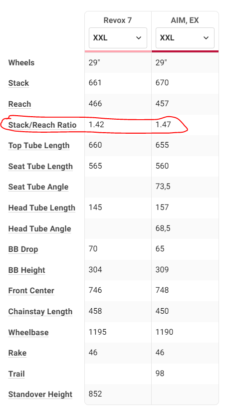

Ist es für mich nun wichtig/sinnvoll die STR Ratio (Stack-to-Reach ratio) heranzuziehen?
Revox 7 vs. Cube Aim EX:
Verklemme ich mich da zu sehr in diese Stack/Reach Ratio?
Ist der Unterschied in der Stack/Reach Ratio von 0,05 zwischen Revox7 und Aim eigentlich spürbar?

Was die Größe angeht, ja nun, das Budget und der Einsatz lassen halt nichts passenderes zu - ich habe u. A. so ein einfaches Hardtail in XXL bei 2m/1m mit ähnlichen Daten.
Da muss man sich das über Vorbaulänge und Lenkerbreite und Spacer anpassen. Da du nicht sportlich sitzen magst, ist es ja weniger problematisch dass die beide ca 5cm zu kurz sind. Auch der Stack dürfte dir reichen, und paar Zentimeter gehen ja auch noch über den Lenker ( Riser usw).

Ich glaube die Stack/Reach Ratio kann ich ignorieren, da diese Angabe aus alten Rennrad Zeiten kommt.

Bei der Größe überrascht mich das kurze Steuerrohr, das macht die 2cm mehr an Reach dann ggfs wieder zunichte, wenn du es lieber hoch magst vorn.
