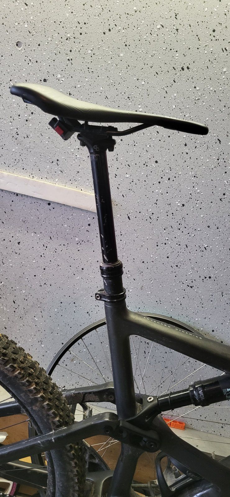

Das XL müsste mit einer anderen Stütze passend gemacht werden. An meinem Cannondale Trigger 29 Carbon 2 hatte ich eine Reverb mit nur 125mm Hub. Hatte super funktioniert. Klar ist tiefere Absenkung netter, aber nicht unbedingt ein ko-Kriterium.
Danke für die Bilder zur Illustration. :daumen: Falls es kein zu großer Umstand ist, kannst du mal prüfen,wie hoch denn deine niedrigste erreichbare "Sitzhöhe" (? Ich meine den Abstand vom Tretlager zur Oberseite des Sattels undgefähr an dem Punkt, wo die Sitzknochen sind) ist? Also wenn du den Dropper ganz rein machst. Ich glaube meine bisherige Messung hat zwei Ungenauigkeiten: Schrittlängenmessung vielleicht nicht "energisch genug" und "Bauhöhe des Sattels". Der Sattel auf deinem Bild sieht eher flach aus - ist das das Originalteil (Fizik irgendwas)?

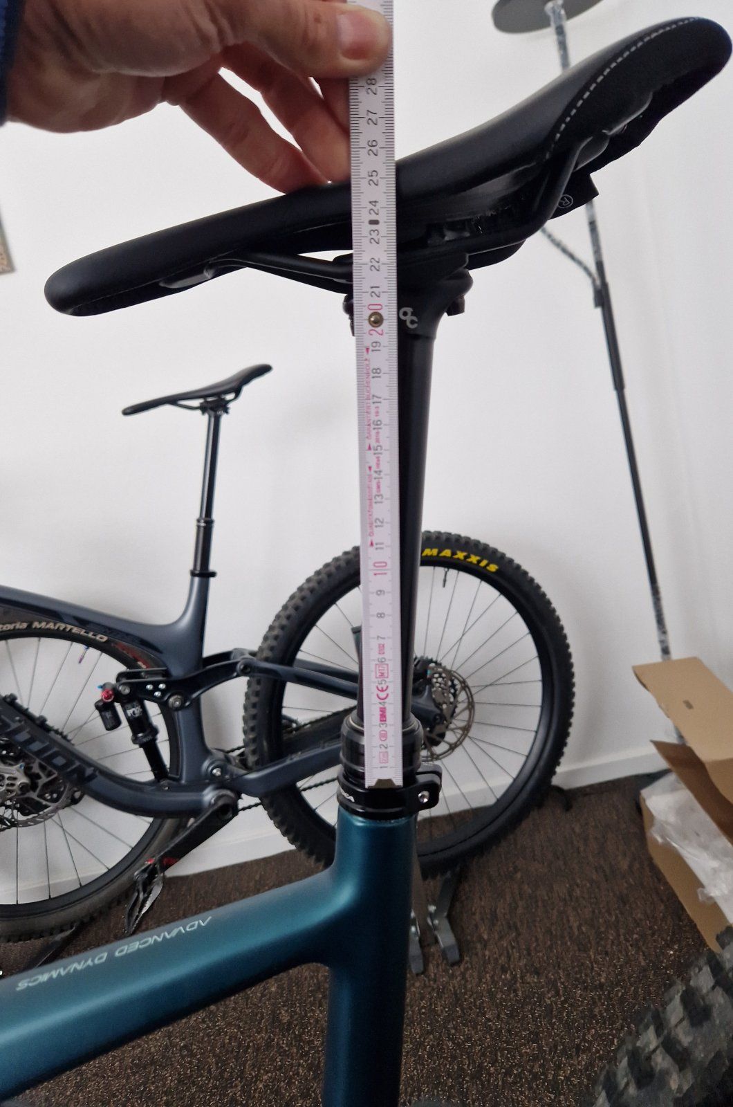

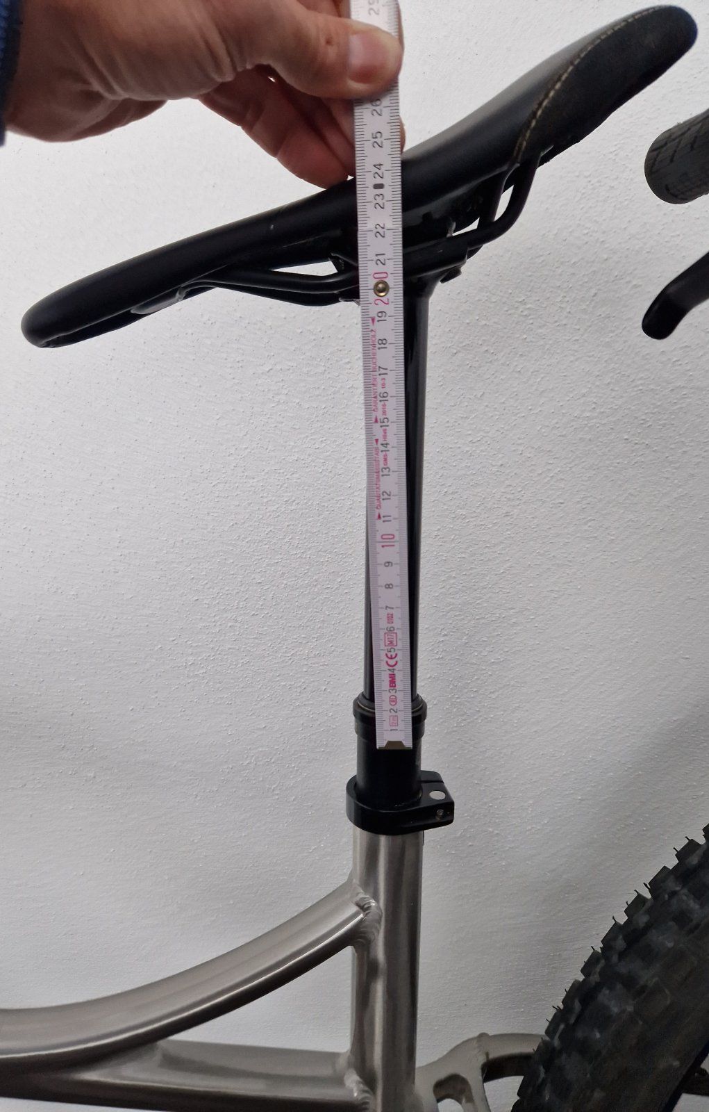

Ich kann zwei Werte spontan liefern Dank Homeoffice wo die Bikes 2m weg von mir stehen 😄
Orbea 170mm Dropper
OneUp 180mm Dropper
Beide mit dem gleichen Ergon 611. Die OneUp hat 180mm und kann auf 170 und 160mm getravelt werden.
