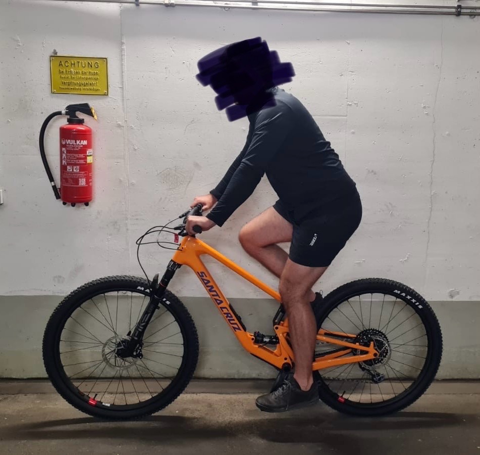

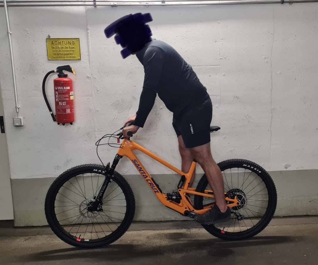

1) Rahmengröße L oder XL war ja bei der Bestellung ein Thema, da ich hier noch Größenguide genau in der Mitte liege. Bestellt wurde XL. Da ich vom 26 Zoll HT komme, habe ich praktisch keine Referenzbasis. Freue mich auf eure Einschätzung bzgl. der Position auf dem Rad anhand der angehängten Bilder.

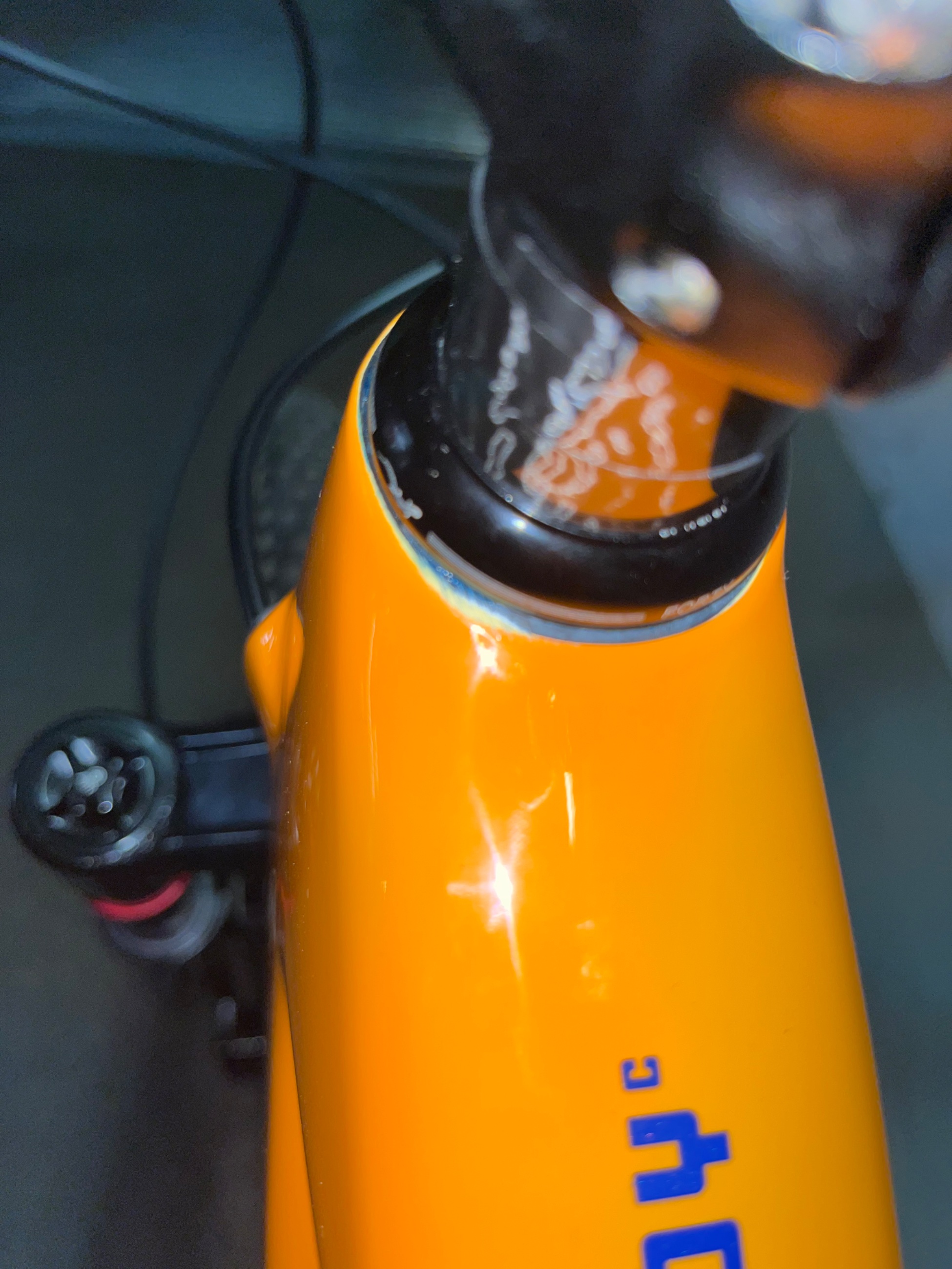

2) Leider hat der Rahmen einen kleinen Lackschaden am oberen Steuersatz-Ende. Für mich sieht es so aus als ob beim Planfräsen Lack mit abgenommen wurde. Ist sowas problematisch? Habe es bereits reklamiert, würde bei verhaltener Rückmeldung aber einfach etwas mit dem Lackstift ausbessern.

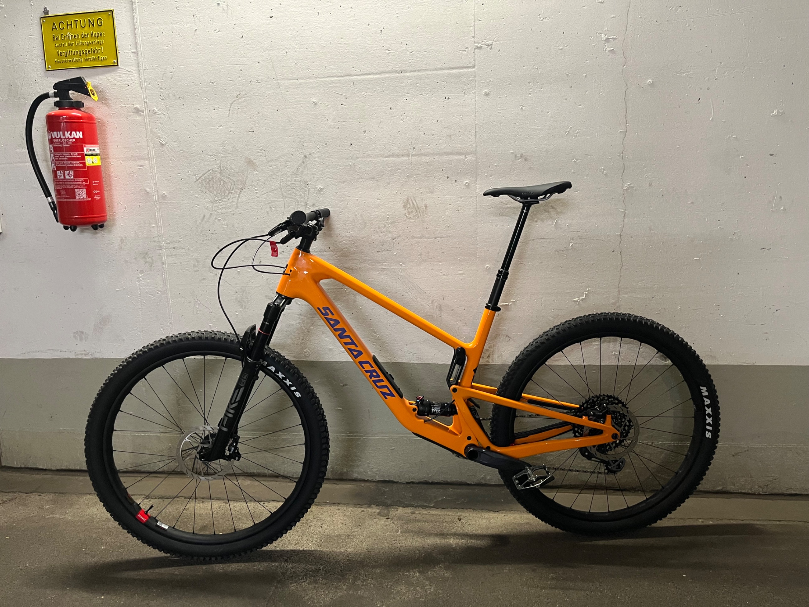

3) Verbaut wurde ein 200mm Dropper Post, was aus meiner Sicht für die Rahmengröße deutlich zu lang ist. --> maximale Einstecktiefe zu gering und damit Sitzhöhe bei maximal ausgefahrener Sattelstütze zu hoch. Bleibt nur ein Wechsel oder ein versuch der Reklamation richtig? Einstellen kann man hier aus meiner Sicht nichts.
Wüsste nicht was da nicht passen sollte.
Was für eine Dropper ist da verbaut?
Reklamation sehe ich als schwierig an, da eigentlich bei XL Rahmen 200mm Hub sinnvoll sind.
Bekommst du die tatsächlich nicht tiefer in den Rahmen als auf dem Bild. Hast an der Leitung oben gezogen, ob die eventuell den Weg blockiert? Vorsichtig natürlich.
Ich hab 88cm SL und 210 und 213 Hub in meinen XL Rahmen. OK, OneUp und BY bauen kurz.
Edit check mal tatsächlich ob die Leitung drin klemmt. Laut SC sollte es auf jeden Fall passen.
Deine Sitzstreben sind zwischen ca 750 und 760
https://www.santacruzbicycles.com/de-de/pages/dropper-post-compatibility
Es ist eine RockShow Reverb Stealth 200mm verbaut. Ich habe das Kabel vorne leicht gezogen, als ich die Stütze weiter in den Rahmen geschoben habe. Die Position auf den Bildern ist das Maximum. Kann heute Abend noch mal schauen, ggf. Blockiert da noch was. Gibt Santa Cruz die maximale mögliche einschublänge irgendwo an? Habe auf die Schnelle nichts gefunden.
Der Rahmen dürfte nicht kleiner sein...das passt optisch.
Der Dropper müsste noch deutlich weiter rein gehen...da stimmt sonst was nicht.
Ich baue den Dropper mal aus und schaue ob da irgendwas im Rohr blockiert.
Hat jemand ein Referenzbild wie weit der 200 mm Dropper beim Tallboy reingehen müsste?
Lies mal die Beträge ab hier:
Da hatte jemand ein ähnliches Problem.
So habe es jetzt noch mal mit ein bisschen sanfter Gewalt, Leitung ziehen und nen bisschen drehen versucht. Dropper post lässt sich jetzt vollständig versenken. Passung ist wohl eher eng unten. Danke noch mal für die Tipps und die verlinkung 😄
Bzgl. Der Lackstelle noch mal - laut händleraussage ist das völlig normal. Ich sehe das eher nicht so bei einem Fahrrad in der Preisklasse. Bin ich hier zu pingelig?
Das mit dem Lack ist nicht schön, alles andere als perfekt. Ich kann mit Macken im Einsatz leben, mit anderen schwer.
Aber es ist auch ein Sporgerät und da kommen ganz andere Spuren noch dran.
Folierst du dein Bike? Wenn nicht, wird das die kleinste Macke deines Bikes sein.
