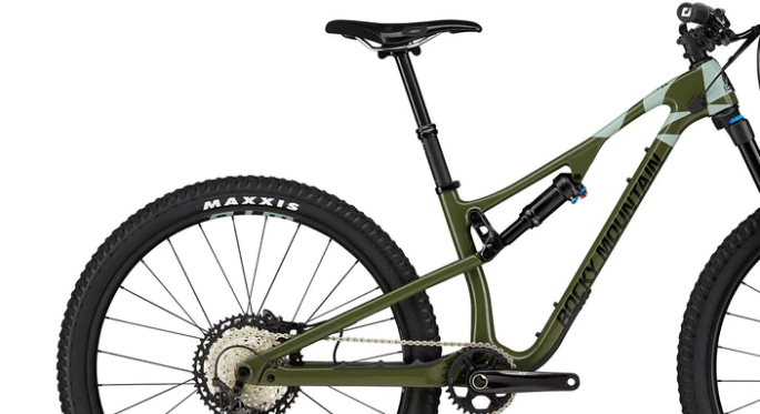

Es gibt ein bike das quasi alle deine wünsche erfüllt, also 2 flaschen, leicht, 130mm, lange dropper wahrscheinlich möglich... und dabei bergab wahrscheinlich sogar noch potenter als cube und canyon....
allerdings kostet der Rahmen beim rocky element schon mehr als du für die anderen bikes komplett zahlen möchtest 😅
Joah, das liegt mit >5000 (?) etwas over budget. 😄
