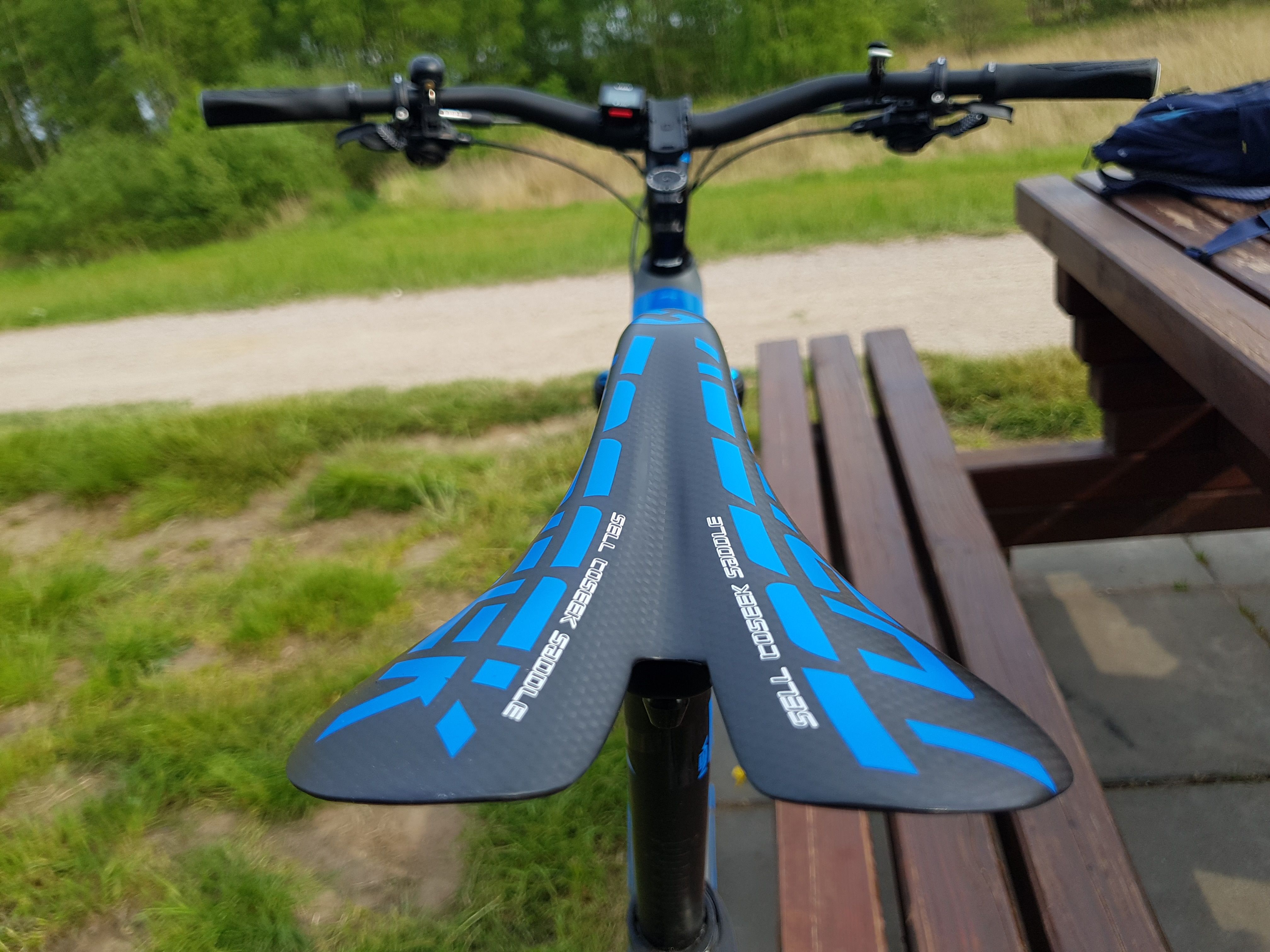

Das Rad selbst ist ja in der "Fachwelt" nicht wirklich beliebt. Für meine Zwecke reicht es aber. Trotz allem würd ich im Laufe der Zeit gern etwas tunen. Budget insgesamt ca. ca. 600€. - Werd auch auf gebrauchte Teile setzen.
Was ich bisher gemacht habe:
Lenker gegen Sixpack Leader Carbon
Griffe gegen Schraubgriffe von Sixpack
Pedale gegen Sixpack Vegas
Was ansteht sind Steckachsen, Sattelklemme und Spacer. In Gelb. - Genau wie einzelne Schrauben.
Parallel halt ich die Augen offen nach einer Sattelstütze, Carbon und einem Sattel. Beim Sattel begebe ich mich mal in einen Radladen und schau so.
Die Bremsscheibe werde ich ebenso tauschen, eventuell bestell ich noch heute zwei bei eBay. Ebenso mit gelben Farbakzenten.
Zu was würden mir denn die Experten raten, außer zu nem neuen Rad? Wo sollte ich ansetzen um es leichter zu machen?
Vielen Dank schonmal!

Den Sattel hatte ich tatsächlich sogar im Warenkorb, von einem anderen Anbieter. Hab nun in der Zwischenzeit etwas im Forum gestöbert. China Carbon taugt wohl wirklich was. Ist daher bestellt worden.
