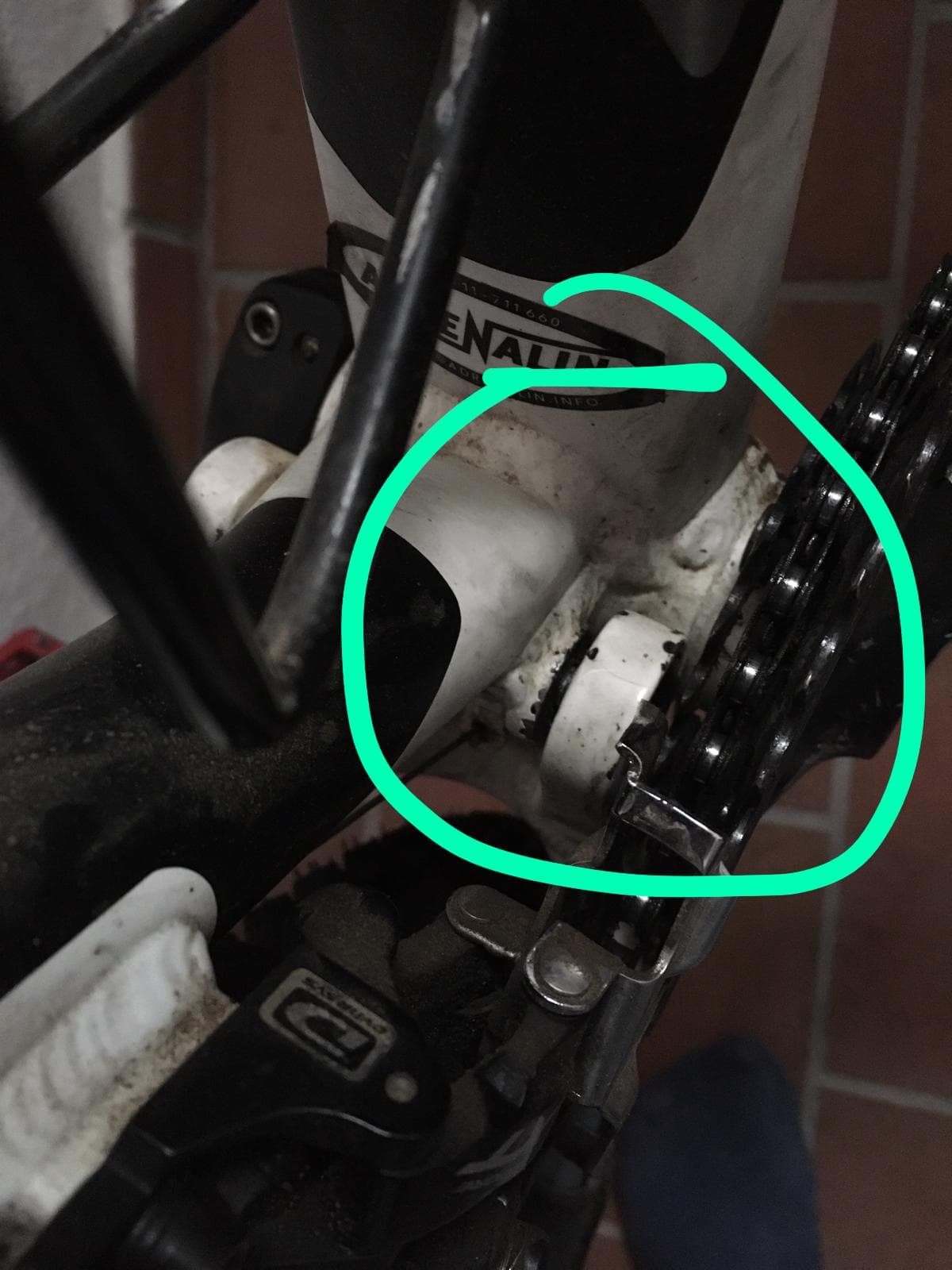

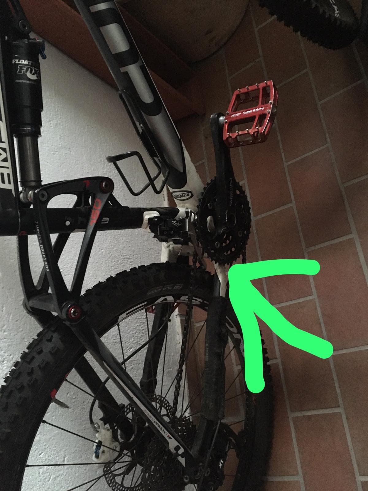

geht um oben genanntes Bike.
Mir ist leider das Hauptlager der Schwinge gebrchen, hab es reparieren lassen, aber ohne Erfolg...
Das Bike ist in super Zustand, habe kurz vor dem Vorfall neue Reifen aufgezogen, Kassete und Kette gewechselt und neue Bremsbeläge rein.
Habe bereits bei einer auf solche Sachen spezialisierten Firma nachgefragt, ob das was zu machen sei. Möglich wäre es. das Gewinde auszubohren und eine neue Gewindehülse einzukleben. Allerdings ohne Gewährleistung....
Hat jemand Erfahrung mit sowas? Zum wegschmeißen ist das Ding zu schade, hatte eigentlich vor es zu verkaufen...

Hoi, was genau meinst Du mit Hauptlager gebrochen?
Die Schraube des Hauptlages geht ja in das Gewinde im Rahmen, meinst du diese Schraube ist gebrochen?
So, dass das Ende der Schraube noch im Gewinde steckt, oder ist das Gewinde auch hinüber?

Hey,
also zunächst war die Schraube gebrochen. Diese wurde dann ausgebohrt und es wurde versucht zu reparieren, leider erfolglos, weil das innenliegende Gewinde des Lagers auch ausgeschlagen ist.
Deshalb hatte die Spezialwerkstatt vorgeschlagen das Gewine auszubohren und eine Gewindehülse einzukleben....
Hoffe ich konnte damit deine Frage beantworten.
Habe es bisher nicht machen lassen, da ich mir unsicher bin. Deswegen ja der Thread hier. Hatte gehofft jemand hat vielleicht schon mal ähnliche Erfahrung gemacht.
Wie gesagt zum wegschmeißen ist das Rad viel zu schade. Ich selbst benutze es nicht mehr, da ich n neues habe.
Würde es gerne verkaufen, aber is halt blöd für mich, wenn ich es reparieren lasse und es nicht funktionier. Aber für den Käufer genauso blöd, wenn er es unrepariert kauft und die Reperatur nicht funktioniert....
