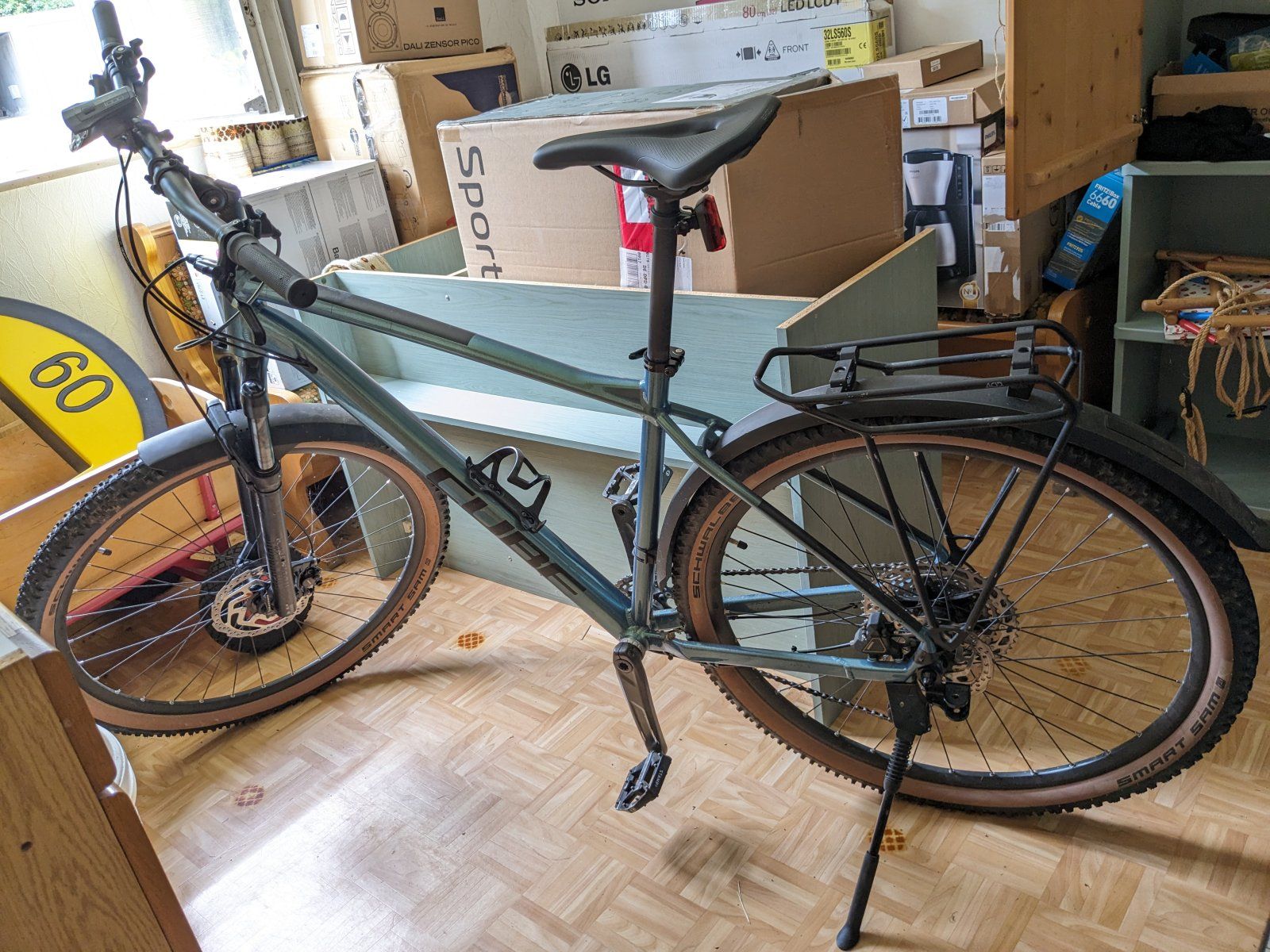

Hi zusammen, ich möchte gerne mein Fahrrad hinten etwas auf hübschen und den Gepäckträger entfernen und ein etwas sportlicheren Spritzschutz montieren.
Beim Kauf war len die bestehenden "Bleche" schon dran.
Könnt ihr da was empfehlen?
Gepäckträger will ich abmontieren, scheint aber nur durch aushängen des Hinterrades zu funktionieren oder gibt's da einen Trick 17?
Danke
Grüße
Hi!
Willst du damit ins Gelände, oder geht es nur um die Optick?
Sportlicher ist nämlich vom Spritzschutz immer schlechter!
Ich baue die Fahrräder ja eher in die entgegengesetzte Richtung auf statt ab, aber jeder wie er will:
Zur Demontage muss das Hinterrad raus, zwei Senkkopfschrauben auf Höhe der Hinterachse und eine Schraube an der Sitzstrebe halten den Gepäckträger, achso und ein Gummi am Sitzrohr....
