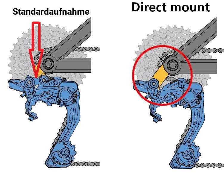

Ach noch was: Das RD-M781 konnte man auch an normale Schaltaugen ohne Directmount schrauben. Wenn das an deinen Rahmen montierte Schaltwerk so wie hier aussieht, also mit diesem schwarzen Zwischenstück vor dem Schaltauge, dann brauchst du kein neues Schaltauge! Bei Directmount war das Schaltauge länger und dafür entfiel das schwarze Zwischenstück.
Wenn du dir unsicher bist, zeige hier mal ein Foto deines Schaltwerks am Schaltauge.
Hier ein Bild zur Verdeutlichung:
Das gelbliche Teil ist links ein standard Schaltauge, rechts das längere Direct mount Schaltauge.
Das Zwischenstück (links, Pfeil) entfällt, bei Verwendung eines Direct mount Schaltauges (rechts).
Wenn dein vorhandenes Schaltauge und die Montagesituation so wie links aussieht, brauchst du kein neues Schaltauge für den Anbau eines neuen 11- oder 12fach-Schaltwerks.
Wenn die momentane Situation bei dir so wie rechts aussieht, brauchst du ein neues Schaltauge, damit es wieder so wie links aussieht.

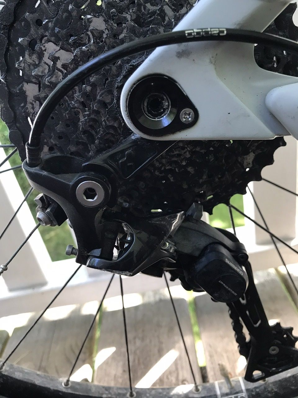

Direct mount scheint es aufjedenfall gewesen zu sein. Anbei ein Bild.
Wie kann ich mir sicher sein, dass das z.B. von mir oben genannte Schaltauge auch tatsächlich auf mein Cube passt bzw kompatibel mit meiner neuen 1x12 Schaltung?

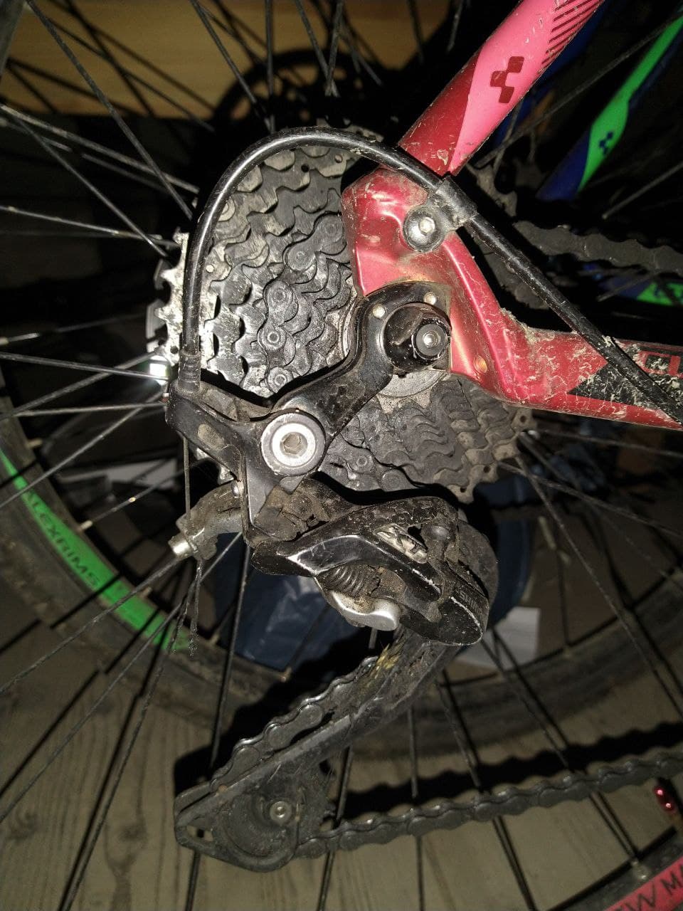

Auch wenn der Thread schon etwas älter ist, möchte ich mich hier kurz einklinken, weil ich auch eine Frage zum Schaltauge habe.
Ich fahre ein Cube Race One von 2015. Das hat das identische Schaltwerk (Shimano XT, RD-M781-DSGSL, Shadow 10-Speed, direct mount). Auch die Montagesituation ist identisch.

Zu 1.):
Du musst das Schaltauge nicht wechseln, wenn dein altes Schaltwerk als Directmount montiert ist. Siehe Bild in #7 rechts. In diesem Fall muss am RD-M9000 nur der zusätzliche Ausleger abgeschraubt werden.
Wenn dein altes Schaltwerk so wie in #7 links montiert ist, kannst du das RD-M9000 genau so anschrauben.
In beiden Fällen brauchst du kein neues Schaltauge, das RD-M9000 ist für beides kompatibel.
Zu 2.):
Wenn dein altes Schaltwerk so wie in #7 rechts montiert ist und du ein neues 12fach (oder altes 9fach) Schaltwerk montieren möchtest, muss das Schaltauge ausgetauscht werden, damit es so wie in #7 links aussieht. Wenn man das nicht macht, funktioniert die Schaltung nicht.
