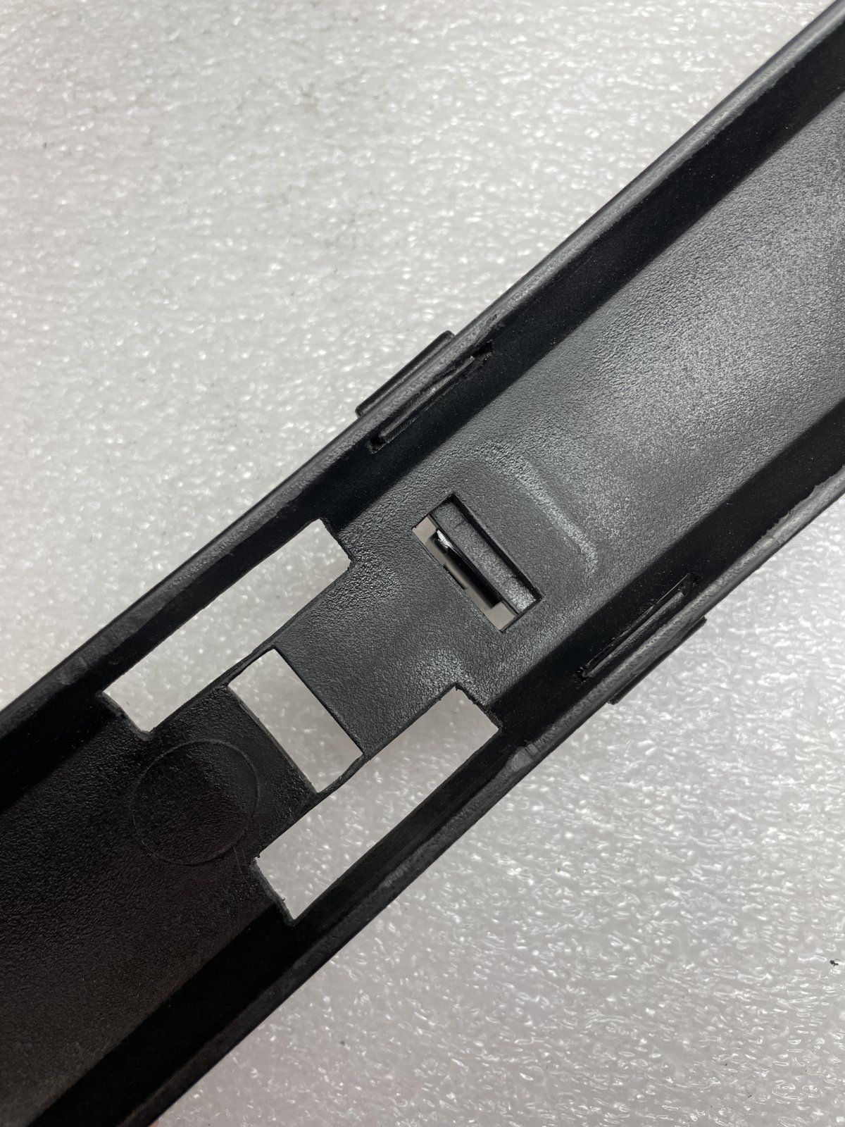

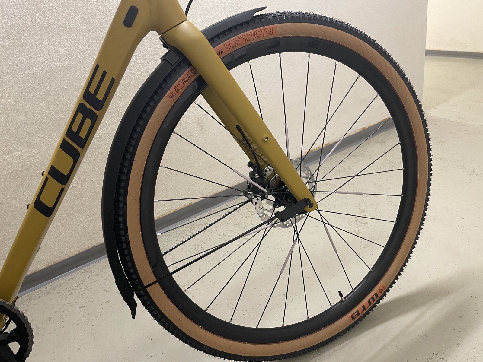

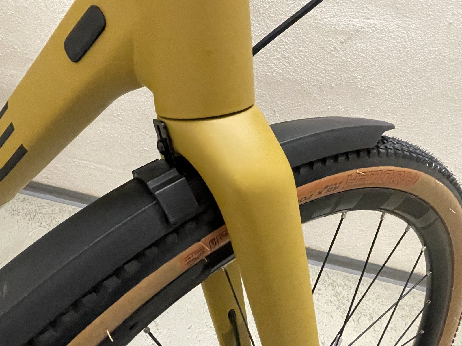

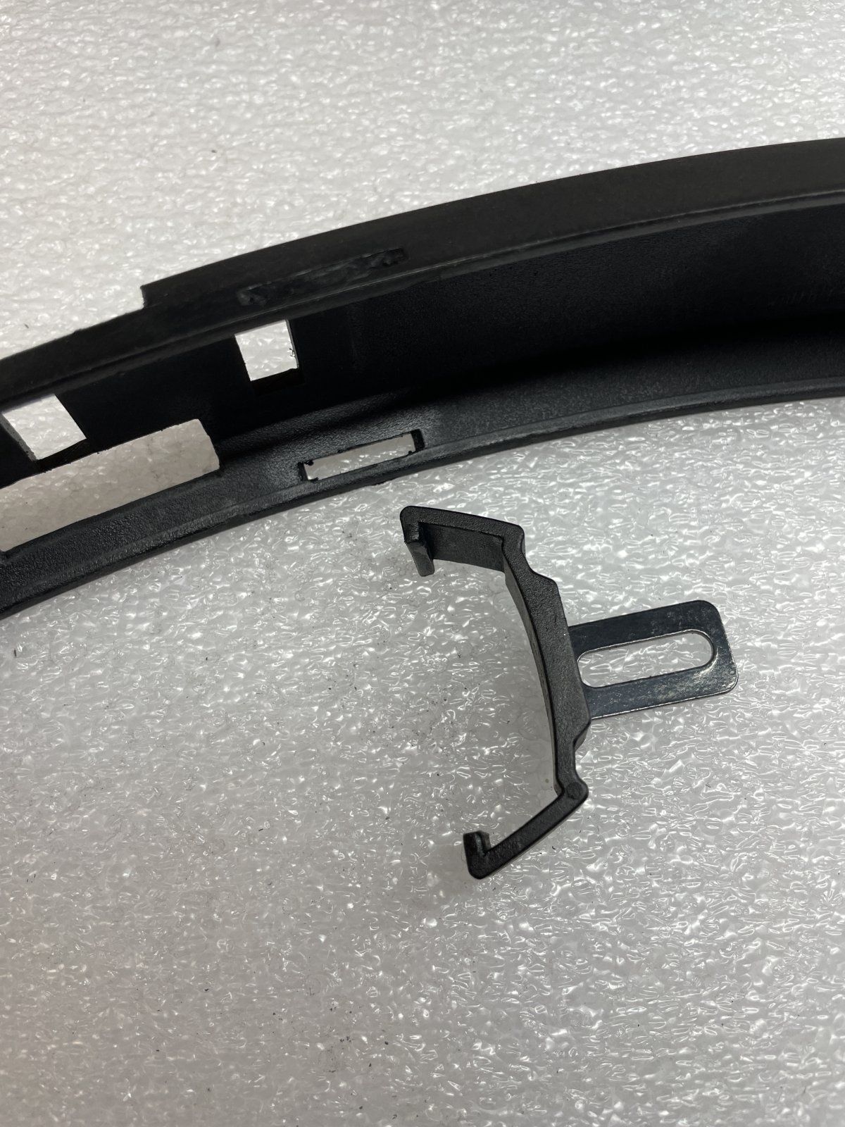

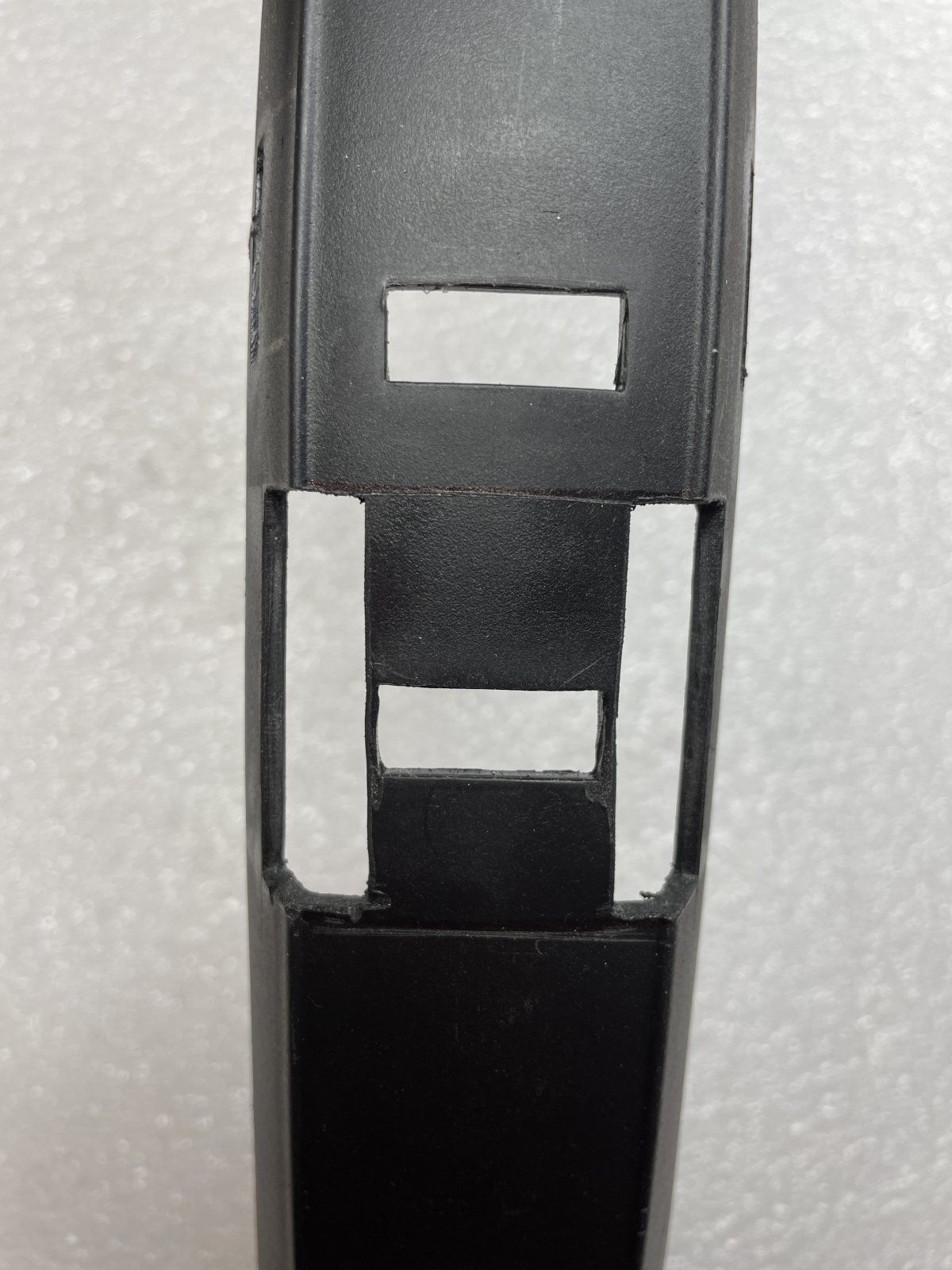

Ich hab mit bissl Anpassung das 50er Acid SB an das EX mit 45er Reifen gedübelt bekommen.
Hinten ist ja kein Problem aber vorne ging es halt gar nicht.
Am vorderen SB mussten ein paar Störkonturen weggedrehmelt werden damit es gut in den Radius der Gabel reinpasst.
Dann hab ich einen Adapter genommen der eigentlich für das hintere SB gedacht ist und hab dafür zwei Schlitze gedrehmelt in die er dann reinklickt.
Am Ende hab ich gefühlt genug Reifenfreiheit geschaffen um auch mal im Gelände zu fahren, was aber noch aussteht.
Hier noch ein paar Bilder:
