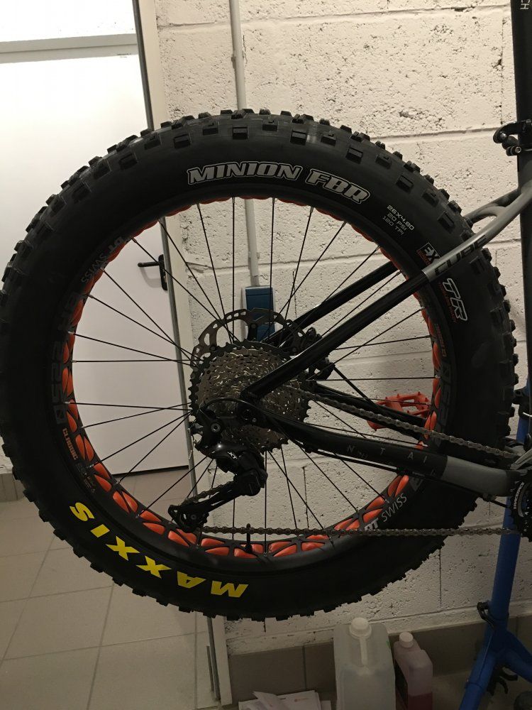

Cube Nutrail /Nutrail Pro
Ja, die Maxxis passen ins Nutrail..
Tubeless mit 0,6 bar..
2x11 mit 11-42 ohne Kollision!
Schwalbe JJ und Maxxis Colossus passen auch
