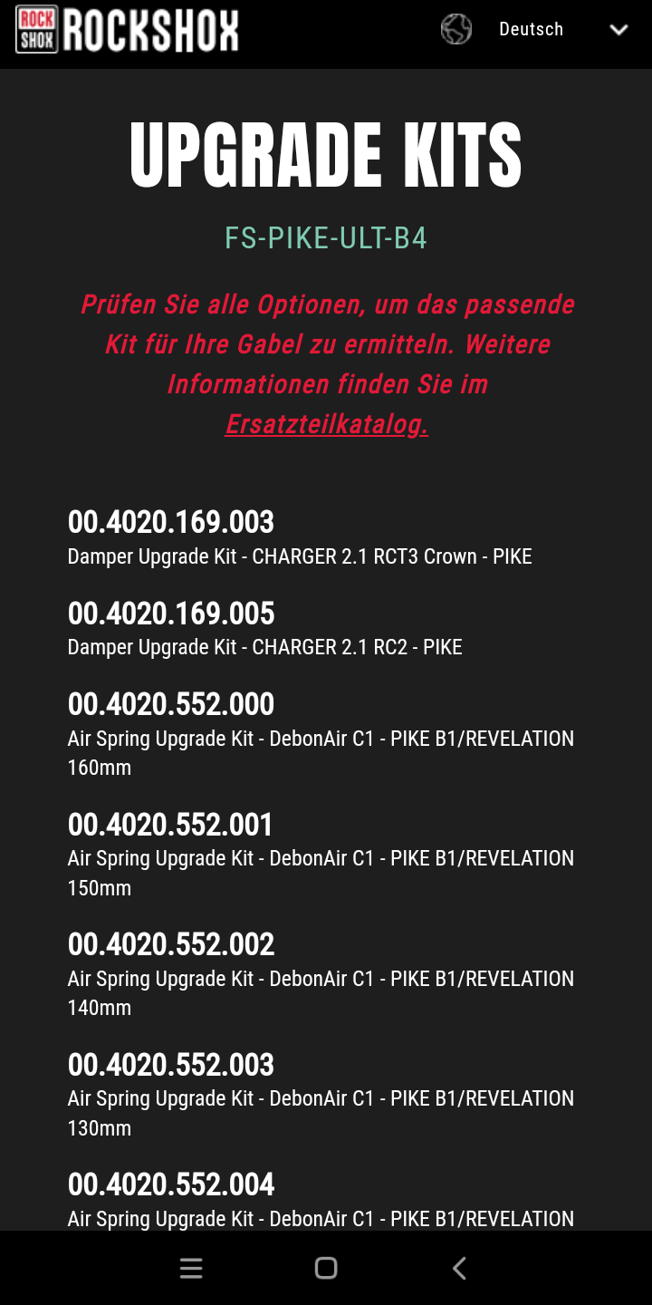

Ich persönlich rate dir aber weiterhin die Gabel zu traveln: Ein Airshaft kostet für eine RS vermutlich um die 30€. Dafür bekommst du mehr Federweg / Reserven; eine höhere Front und einen flacheren Lenkwinkel.
Echt ist es moglich?
Weil auf meiner pike steht nur 130er und 140er messskala ansonsten mache ich mal nachher ein Foto.
Ansonsten klar macht sinn sie zu traveln, wenn es so günstig ist.
Ich bin nicht so RS affin....Aber m.E. nach geht die Pike sogar bis 160. Ich weiß aber nicht, ob die sich dann irgendwann auch unterscheiden. Ich schaue in der Mittagspause mal nach. :)

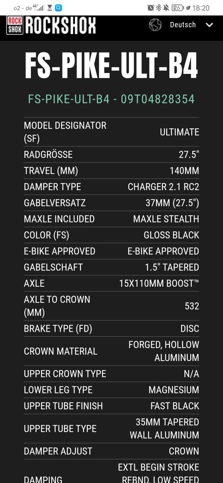

So hab mal paar bilder von der pike eingefügt.
So heute mal die Gabel mit 150mm getestet und bin echt zufrieden. Allerdings habe ich die ganzen LSC und HSC Einstellungen nicht so ganz verstanden bzw. gespürt auf dem wurzelfeld hat sie ganz gut alles geschluckt.
