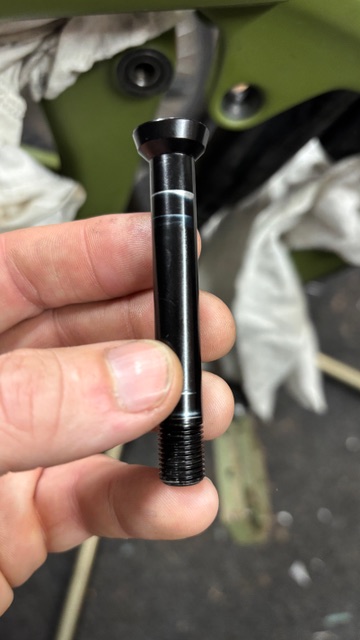

Könnte mir jemand erklären, wie eine lose "Schraube" ein Lager zerstören kann?
Das halte ich für sehr unwahrscheinlich, eher Zufall. Vielleicht weil durch das Spiel mehr Dreck ins Lager wandern kann.
Ansonsten würde logischerweise zuerst das weichste Material nachgeben. Das wäre die Achse selbst, die sind meist aus Alu. Die Achsen laufen dann ein, was deutlich zu sehen.
Da es keinen Schutz auf dem Lagersitz gibt, würde ich vermuten, dass als nächstes das Carbon selbst schaden nimmt, gerade am Kopf der losen Achse. Da wird dich das Alu langsam in das Carbon einarbeiten.
Die Lagerschalen und Kugeln aus Stahl werden das letzte sein, was losen Achsen mechanisch schaden nimmt.
Beispielsweise - plus Zunahme der dynamischen Belastungen. Die verbauten Arten von Lagern sind hochpräzise Bauteile, die kaum Toleranzen zulassen in Flucht/Parallelität. Der Dichtspalt geht bei unkorrekt Vorspannung durch zusätzliche Belastungen auf und zu und läßt damit Fremdstoffe eintreten, die die Lebensdauer verkürzen. Dein Schadensbild spricht eher für Dreck IN der Schraubverbindung... hatte ich früher auch mal, da hab ich noch mit Kärcher gewaschen bzw das kam nach 2Jahren ohne Lagertausch ;).
Zum Lesen hab ich noch ggf. hilfreiches angehängt.
PS: Vielleicht passt Dein Fahrprofil auch nicht zur Belastung des Materials - ein Allmountain Enduro ist kein DH Bike(?). Auch das hatte ich, bis zum Bruch der Verbindungsschraube... beim Stereo Super HPC/27,5"
