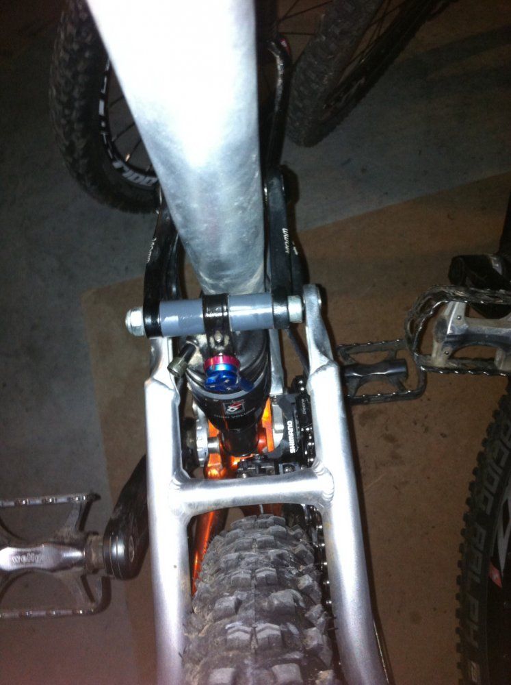

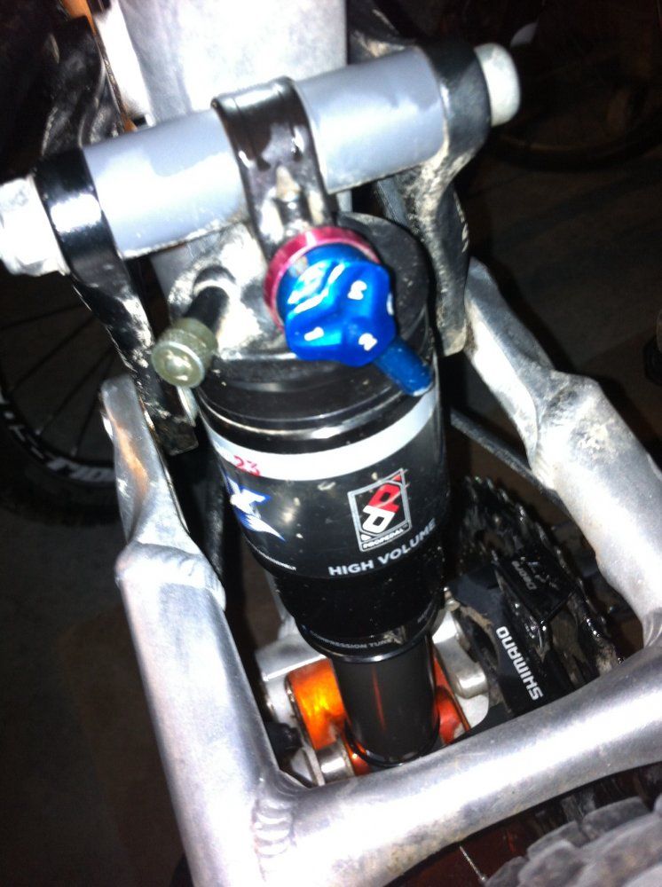

Hallo Leute erstmal danke für die Antworten. Also der Sprung war wirklich nicht hoch das war höchstens 1 Meter. Da hab ich schon mit meinem Hardtail tiefere Sprünge gemacht. Aber egal hier die Bilder:

Sieht auf alle Fälle nicht gut aus, würde ich tauschen lassen...
Wenn der linke Kniehebel nach links verbogen wäre, warum ist dann der rechte gerade!?
Ich gehe davon aus, dass das 08er Stereo dem 06er entspricht und das hatte einen Asymetrischen Hinterbau samt Hebel. So machen das übrigens viele Hersteller, vor allem wenn das Federbein hinter dem Sitzrohr steht, da sonst der Umwerfer zu wenig Platz hat.
Im Zweifel, geh zu einem Cube-Fachhändler und zeig ihm da mal.

Schau dir mal dein Bild an:
image-jpg.390115
Siehst du unten den seitlichen Versatz des Hauptlagers nach links!? Das bestätigt meine Aussage von oben. Wäre dein Hinterbau um, sagen wir mal 5-10 mm verbogen, würde der nicht sich nicht mehr bewegen und du würdest auch Reibspuren an der Kolbenstange des Dämpfers sehen.
