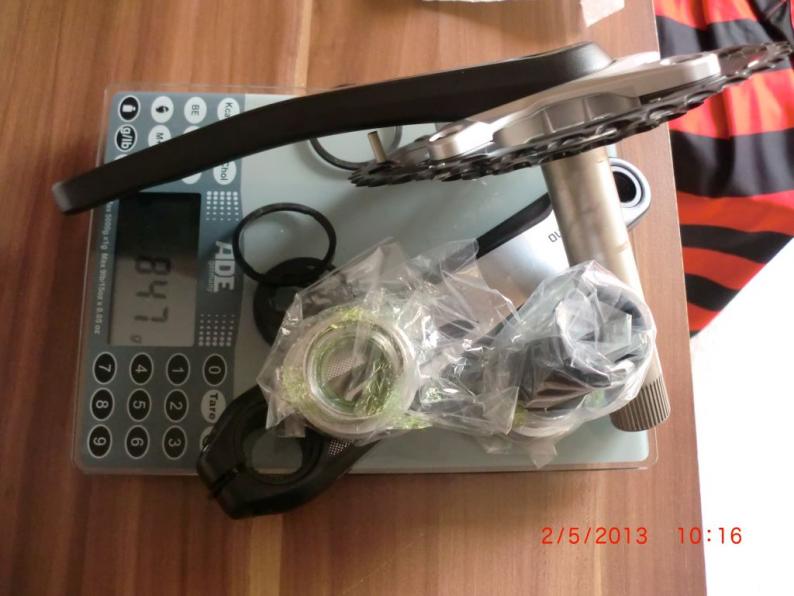

Heute hat der Postbote mir ein Paket fürs Fritzz gebracht.
Drinne war ne Shimano SLX 38/24 175 (FC m675) :D
Schau richtig geil aus das Teil
und laut Waage wiegt alles 847Gramm
Fehlt noch Kette und Kasette :daumen:
hoffe das kommt die tage noch

@Boshard: Wirst deinen Spaß damit haben. Fahre die Kurbel in gleicher Übersetzung und gleicher Länge auch.
Gruß
Nico
