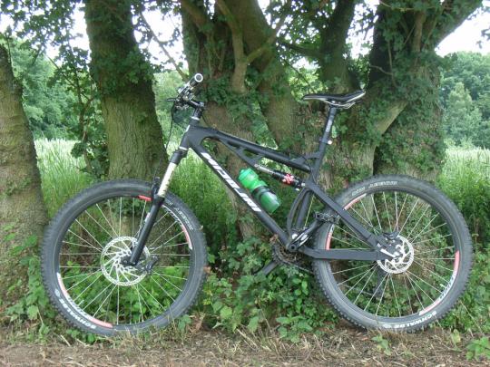

geht beides. und des auf dem bild ist in der tat kein pressfit
hat cube eh nur bei den carbon ams´en drin.
