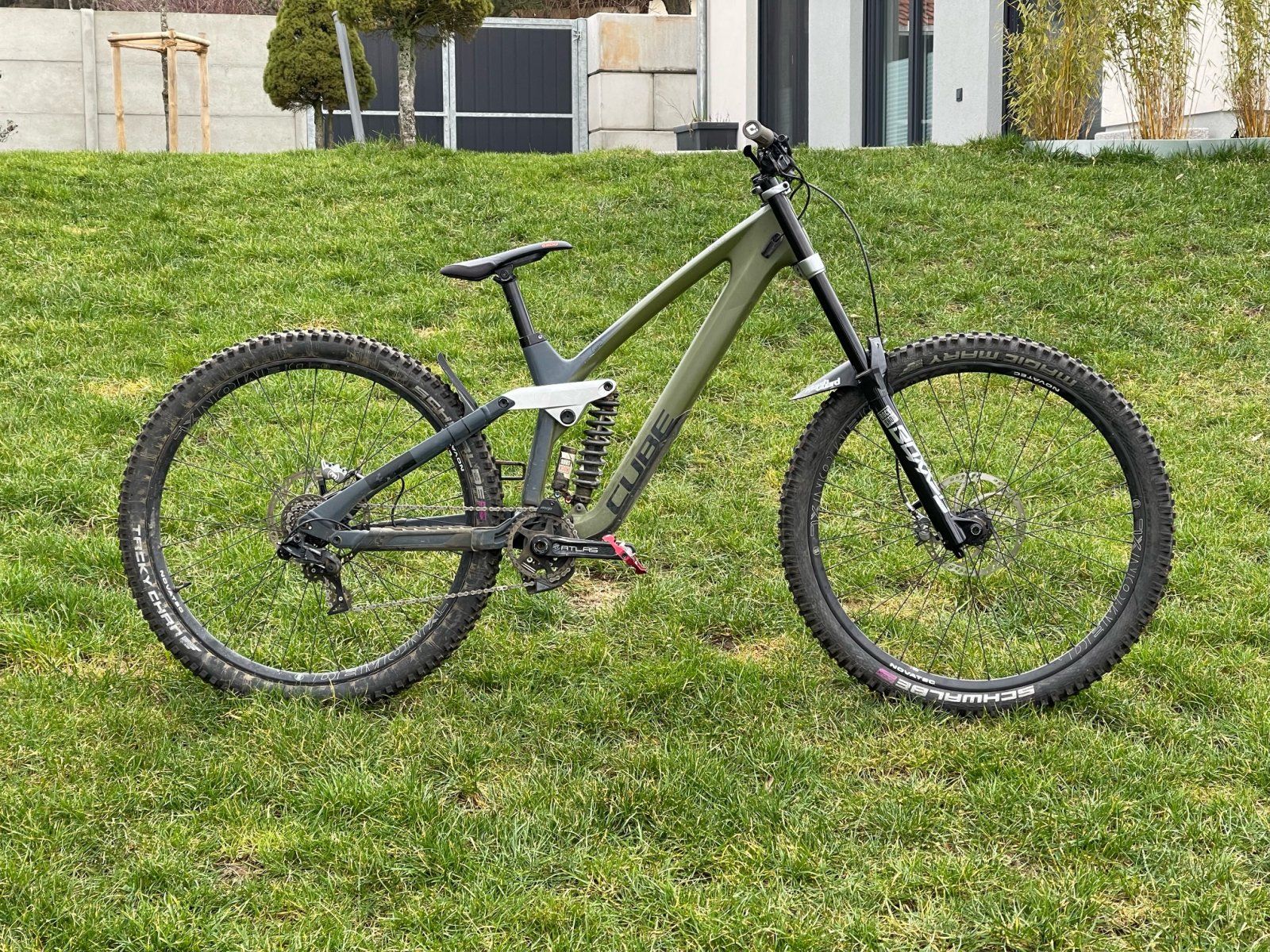

Hi Zusammen,

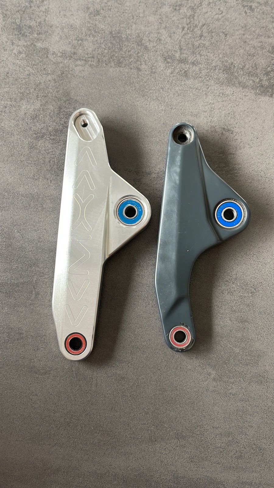

Ich habe für das Cube Two15 eine Mullet-Umlenkung konstruiert und fräsen lassen.
Das Teil hat gleich mehrere Funktionen.
-Man kann mit dem originalen 240x76er Dämpfer nun 27,5" und 29" fahren.
(Im 29" Betrieb ist der Hinterbau sehr Linear und der lenkwinkel um 0,3° flacher was sich mit den Lagerschalen im Steuersatz ausgleichen lässt.)
-Man kann 27,5" auch fahren mit einem metrischen 250x75 Dämper (Idealerweise Luftdämper)
Mehrgewicht sind ca 200g in Alu (das lässt sich aber noch optimieren)
Jetzt muss nur noch das 27,5er Hinterrad kommen dann können die Test losgehen.
Warum ich das gemacht habe? Das Cube Two15 ist ein sehr gutes Bike in meinen Augen.
Mich hat nur das 29er Hinterrad gestört.
