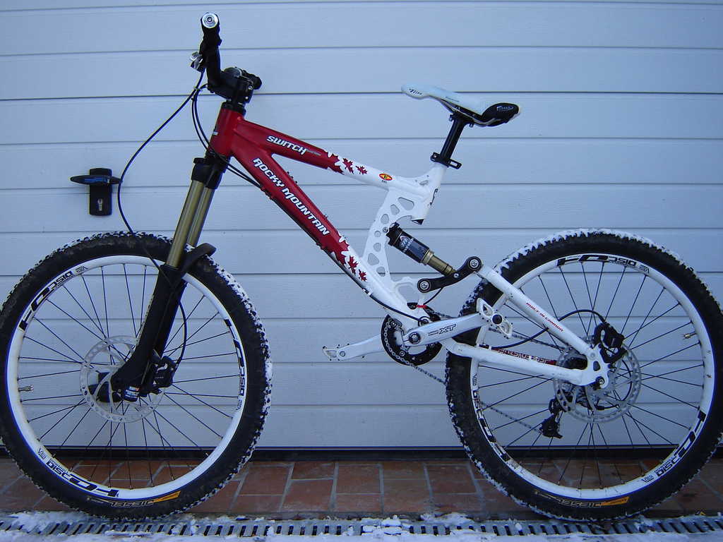

Bei einem Dämpfer mit mehr Hub würde sich die Geometrie auch mehr verändern und das Tretlager würde nach oben wandern, was dann etwas strange aussehen kann:
Nur mal als Bsp. bei mehr Hub als vorgesehen anhand eines RM Switch
http://si6.mtb-news.de/fotos/data/500/DSC00175.JPG
Spar dir das Geld lieber für ein Bike das dafür ausgelegt ist, dann brauchst du dir auch keine Sorgen wegen eventueller Schäden am Steuersatz, Rahmen etc. zu machen, sondern einfach nur noch sorgenfrei die Trails geniessen.
