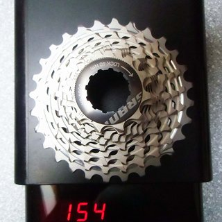

Da es wahrscheinlich mit einem Microshift 8fach-Daumi nichts wird, könntest Du ja einen 10fach-Daumi (oben verlinkt) verwenden. Und das wäre dann eine leichte 11-28 10fach-Kassette dazu:
SRAM XG-1090
Nur so als Orientierung.

Puh, danke das ist schon mal ne Ansage 154g aber der Preis ist auch nicht ohne, fällt dann wohl eher aus.
Gabel habe ich schon von cnc-bikes als Rohteil ohne Lack. Gabel passt von der Höhe her optimal.
Kasette wird wohl eher sowas PG-1070 das passt eher in Budget.
Ich würde Dir lieber eine Shimano Kassette nahelegen: https://www.bike-discount.de/de/kaufen/shimano-ultegra-10-fach-kassette-cs-6700-11-28-32979
Die wiegt etwas weniger und schaltet sich besser als eine SRAM PG-1070 bei ähnlichen Kosten.
