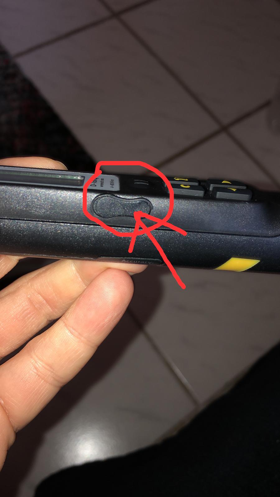

Hallo,
ich bräuchte für meinen D-Torq Wrench DX eine genauere Erklärung zum Übermittlungsmodus. Wie wird er genau ausgeführt. Und für was genau ist er gut. Und was genau hat es mit dem seitlichen Anschluss auf sich. Brauche ich für diesen Anschluss ein spezielles Kabel?

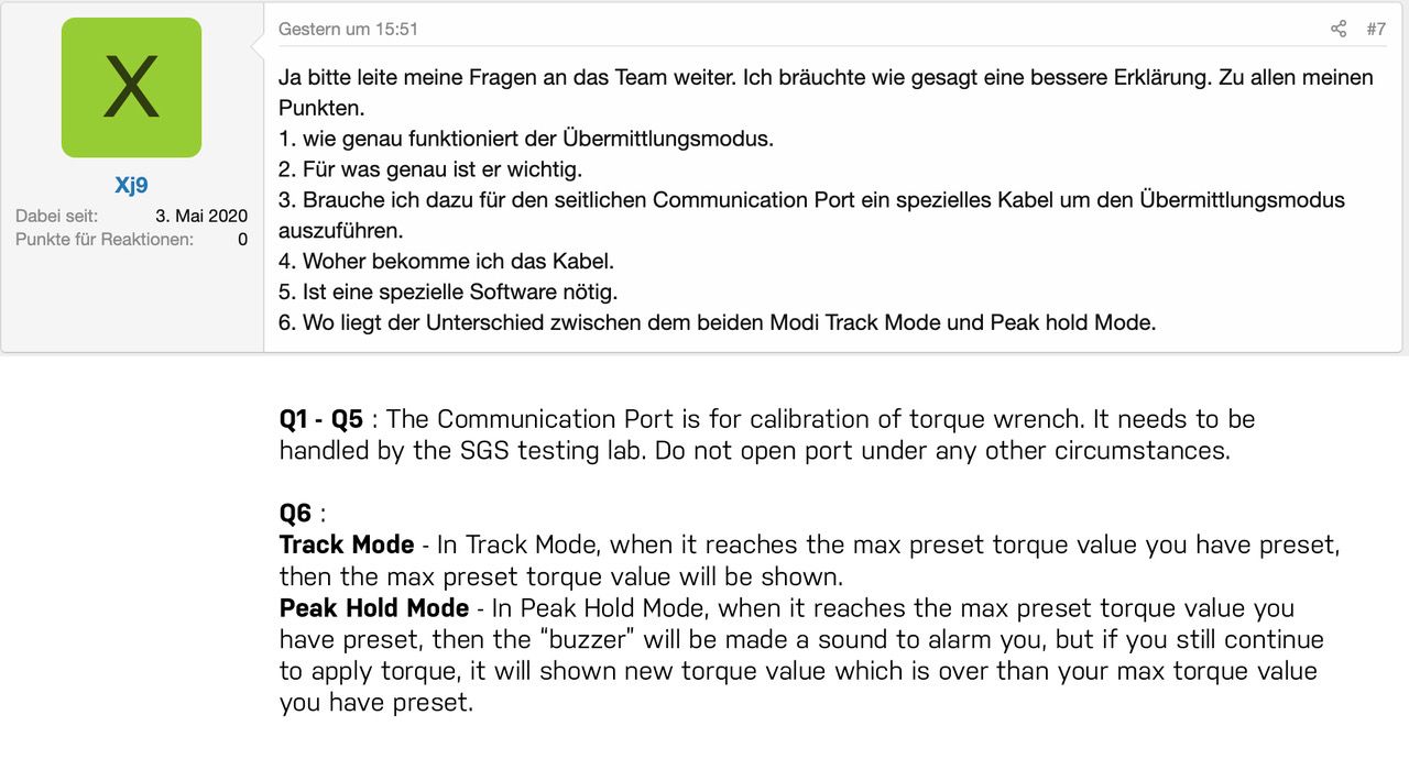

Ja bitte leite meine Fragen an das Team weiter. Ich bräuchte wie gesagt eine bessere Erklärung. Zu allen meinen Punkten.
1. wie genau funktioniert der Übermittlungsmodus.
2. Für was genau ist er wichtig.
3. Brauche ich dazu für den seitlichen Communication Port ein spezielles Kabel um den Übermittlungsmodus auszuführen.
4. Woher bekomme ich das Kabel.
5. Ist eine spezielle Software nötig.
6. Wo liegt der Unterschied zwischen dem beiden Modi Track Mode und Peak hold Mode.

Topeak Global hat sich gemeldet. Ich übersetze und kommentiere extra nicht. Wie zuvor vermutet dient der Port der Calibrierung und darf kundenseitig NICHT geöffnet oder verwendet werden!

Die Antwort steckt ja zum Teil in der Antwort aus Taiwan. Dort steht, dass die Kalibrierung durch das SGS Testing Lab durchgeführt wird.
Wo oder wie dies in Deutschland bzw. Europa gehandhabt wird, müsste ich ebenfalls in Erfahrung bringen.

Berechtigte Frage. Die Kalibrierung erfolgt – wie bereits geschrieben – über SGS und darf/kann nicht vom Benutzer selbst durchgeführt werden, wie ebenfalls schon geschrieben.
Möchte man die Kalibrierung nach einem Jahr durchführen lassen, müsste das Gerät zu uns eingesendet werden und Topeak Global kümmert sich um den Rest.
So ist es mir mitgeteilt worden und leider kann ich auch nicht mehr dazu sagen.

Hallo @Koa ,
inwiefern "den Communication-Port geöffnet"? Du meinst, Du hast die Kunststoffabdeckung lediglich entfernt, oder hast Du auch versucht, dort etwas anzuschließen?
