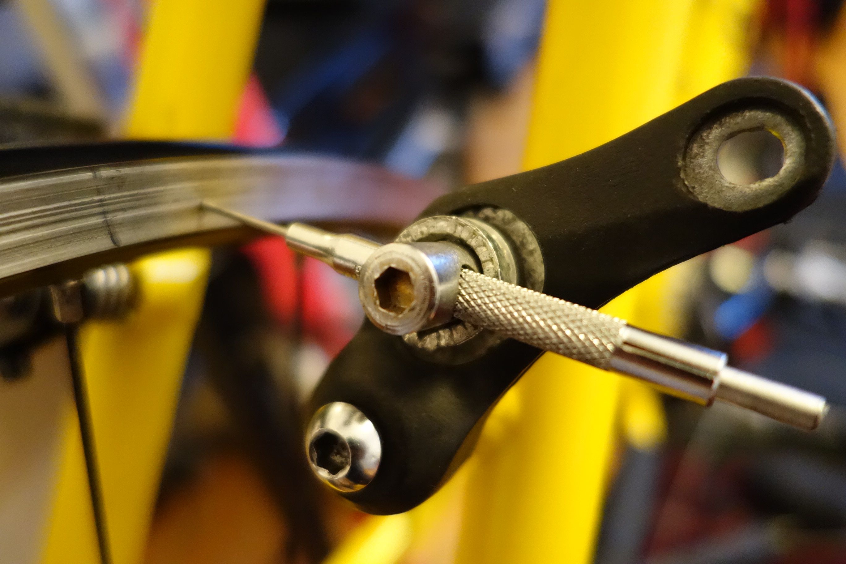

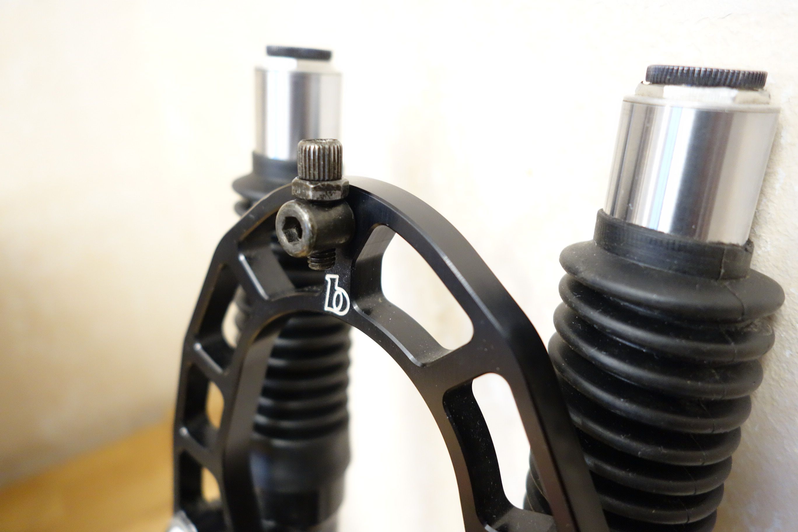

Schöner wird es mit einer Hülse mit Bund wie sie z.B. an hinteren Cable Hangern für Cantis Verwendung finden (Verstellschraube ist ja sicher am Bremshebel), das kommt dem Original dann ziemlich nahe (so wie sie hier - "sinnvollerweise" von der falschen Seite - im Cablehanger steckt:
http://cyclocrossworld.com/product/thorne-products-alloy-rear-brake-cable-hanger/
Wobei: Bohren würde ich nicht, falls das Loch zu klein für die Hülse ist ... das wäre mir zu gefährlich. Dann würde ich evtl. mal FERULES probieren.

Selbst in dieser wenig konsequenten Farbgebung, möchte ich nicht auf die kmpl. TRP verzichten.
Also bleibt nix anderes übrig, als die Specialized-Mag Brücke zu verbauen. Die ist immer noch deutlich hübscher/eleganter als das Original von RS.

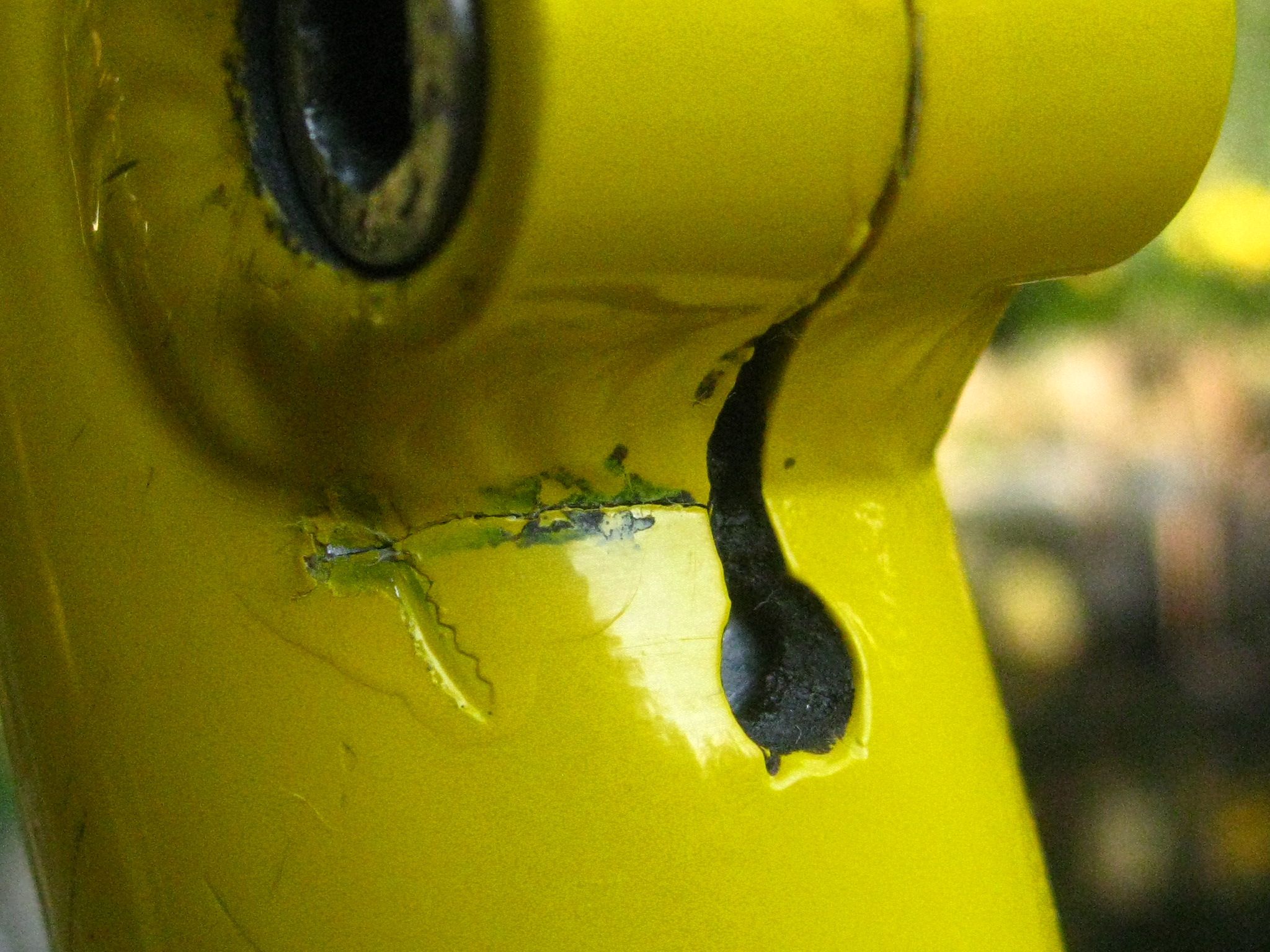

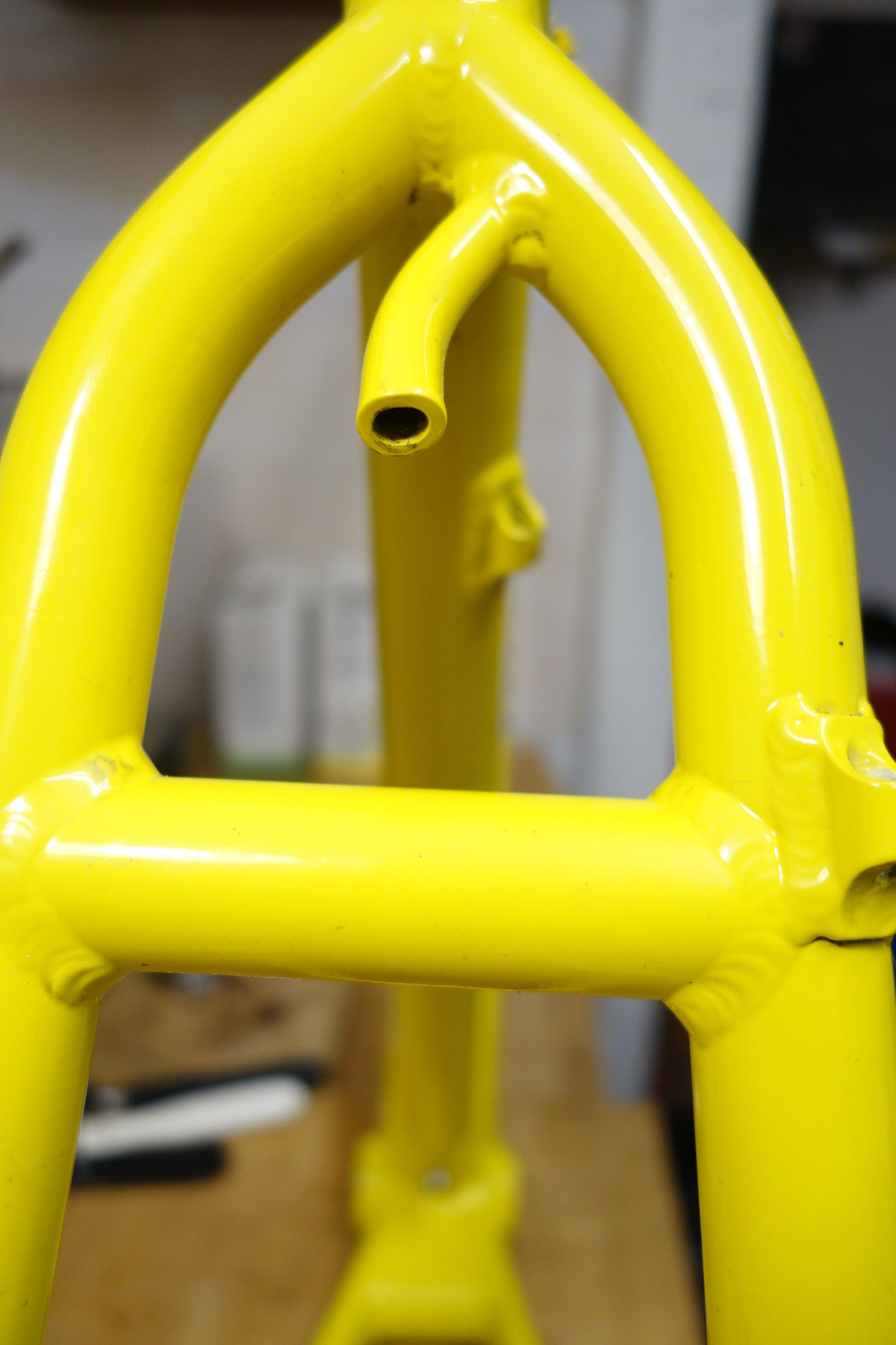

Das KomplettRad (nicht sonderlich `inspiriert` / Hauptsache überall teurer Schnickschnack) hab ich vor zwei Jahren mit einem Riss an der Sattelklemme erworben. Dann zerlegt, einiges selbst verbaut, vieles in Vitrinen verkauft.
Doch den deflorierten Rahmen wollte wieder mal keiner haben bzw. da hat sich niemand rangetraut. Darum.

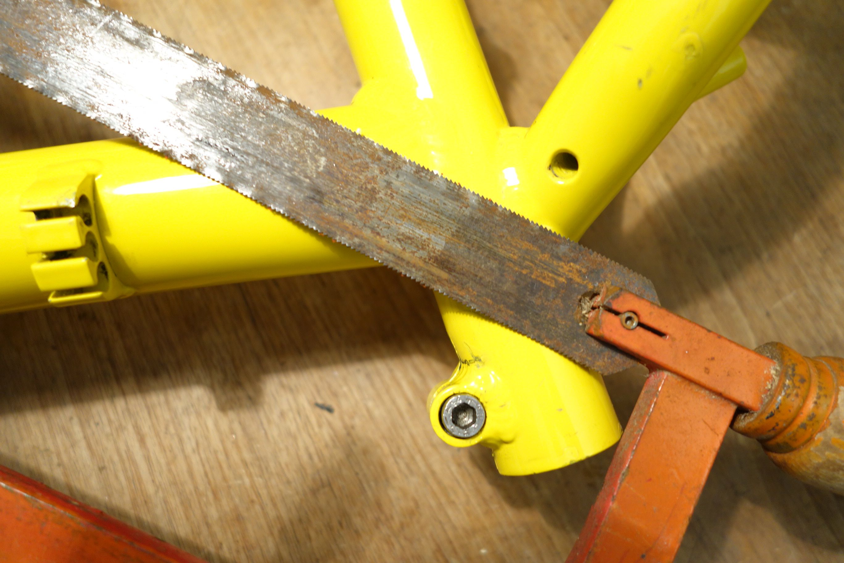

Dabei kann man mit überschaubarem Aufwand ein scharfes Teil draus machen, es gilt wieder mal was zu beweißen, ich/kein Kostverächter hab Bock drauf und noch mal darauf rumtoben: YES!
Also erstmal tatütata ins OP.
kurz&schmerzlos. Hau weg die Fehlkonstruktion.

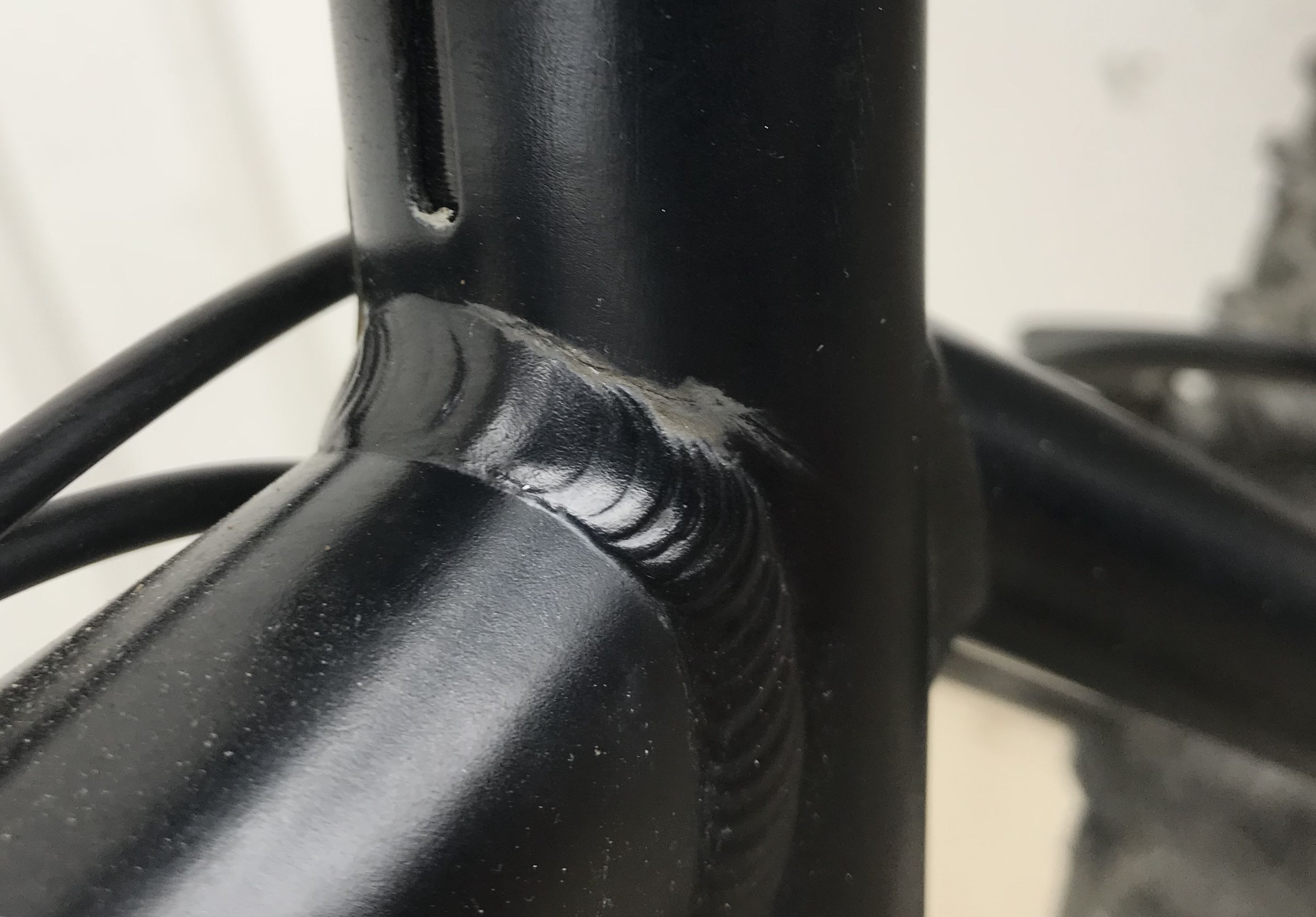

Die Konstruktion ist auf jeden Fall vernünftiger aber leider auch keine Garantie. Auf dem Heimweg hat mein msl pro gestern ein verdächtiges Knacksen von sich gegeben. Das Resultat sieht bei Tageslicht ziemlich beschissen aus... so viel kann ich ja gar nicht absägen!

Erst kürzlich hab ich mir wegen dieser Risse (Hinterbau/Sattelrohr) ja gezwungenermaßen Gedanken gemacht.
Was bei den frühen, deutlich massiveren Macs eine Rolle spielt: Klar, die doofe Klemmung. Nur etwas zuviel angezogen, schwindsüchtige Stützen neigen außerdem gern mal dazu sich zu verformen; und schon.
Aber solche Risse? Da schau ich mir doch mal die Sattelüberhöhung und Sattelstütze an. Zum Beispiel von Deinem, im Vergleich zu den frühen MacBs superleichten MSL Pro, an.
1310gr bei 18,5`:eek:
Mit einem auf Gewicht getrimmten, stark flexenden/schwankenden Rohr bei +-190cm, Ü75kg, hoch über dieser empfindlichen Stelle, heftig kurbelnd...
index.php
Die Hebelkräfte die hier im Peak auf den Knotenpunkt wirken, kann man ahnen; selbst wenn man im Physikunterricht immer nur aus dem Fenster geschaut hat.
Wirklich wundert mich das deshalb eigentlich nicht, zumal das Alu/die Nähte dieses krassen Fliegengewichtes +20 Jahre alt sind.
Wenn es nun gar nicht anders -passender- geht, sollte wenigstens die Sattelstütze von der massiveren, laaaangen Sorte sein. Das nimmt dem Hebel wenigstens seine fiesesten Spitzen.
Wie bereits erwähnt; 7020 kann man gut schweißen. Wenn das jemand kann und entsprechend eingerichtet + bereits vorgearbeitet ist; bloß ein Moment.

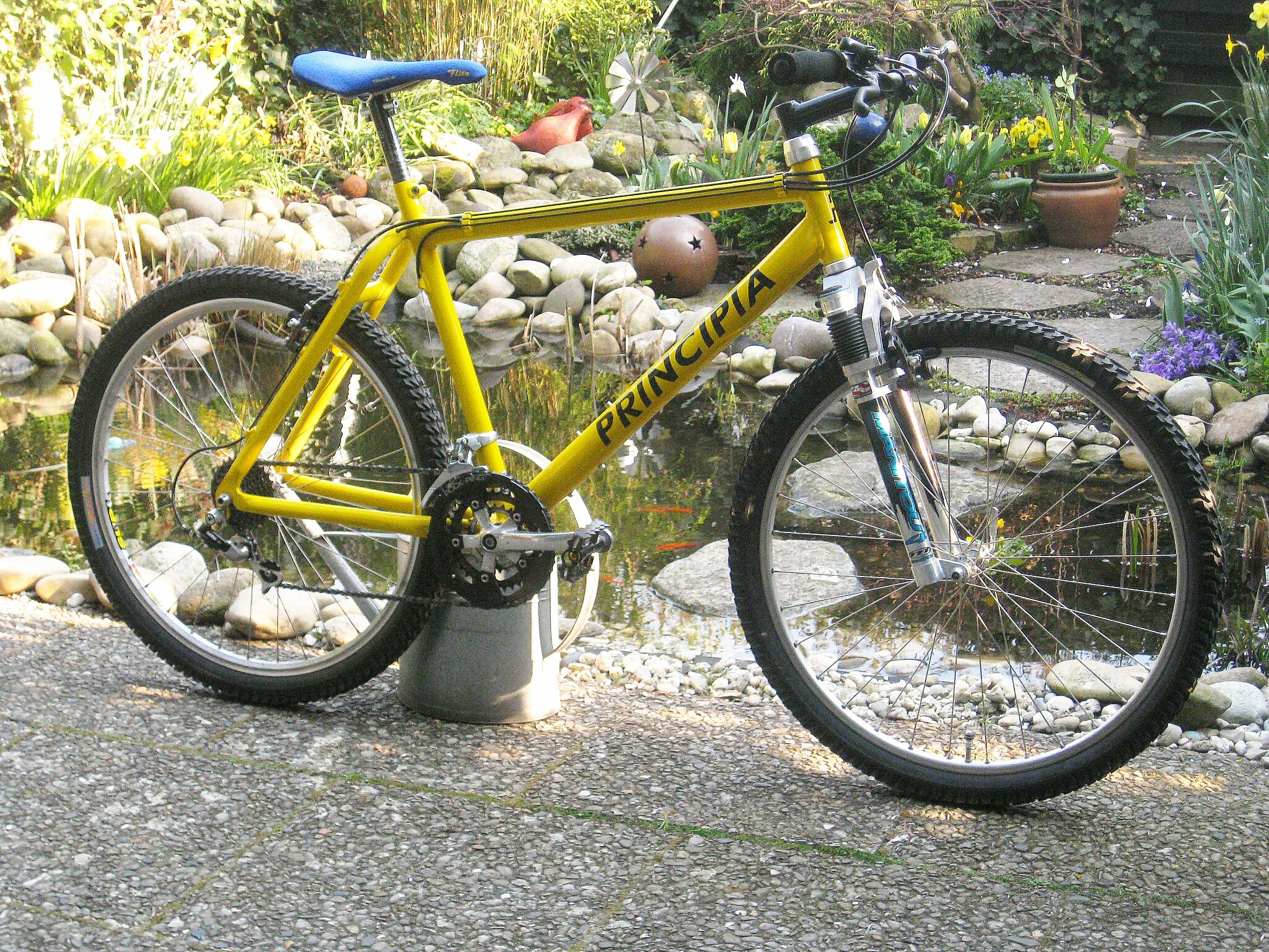

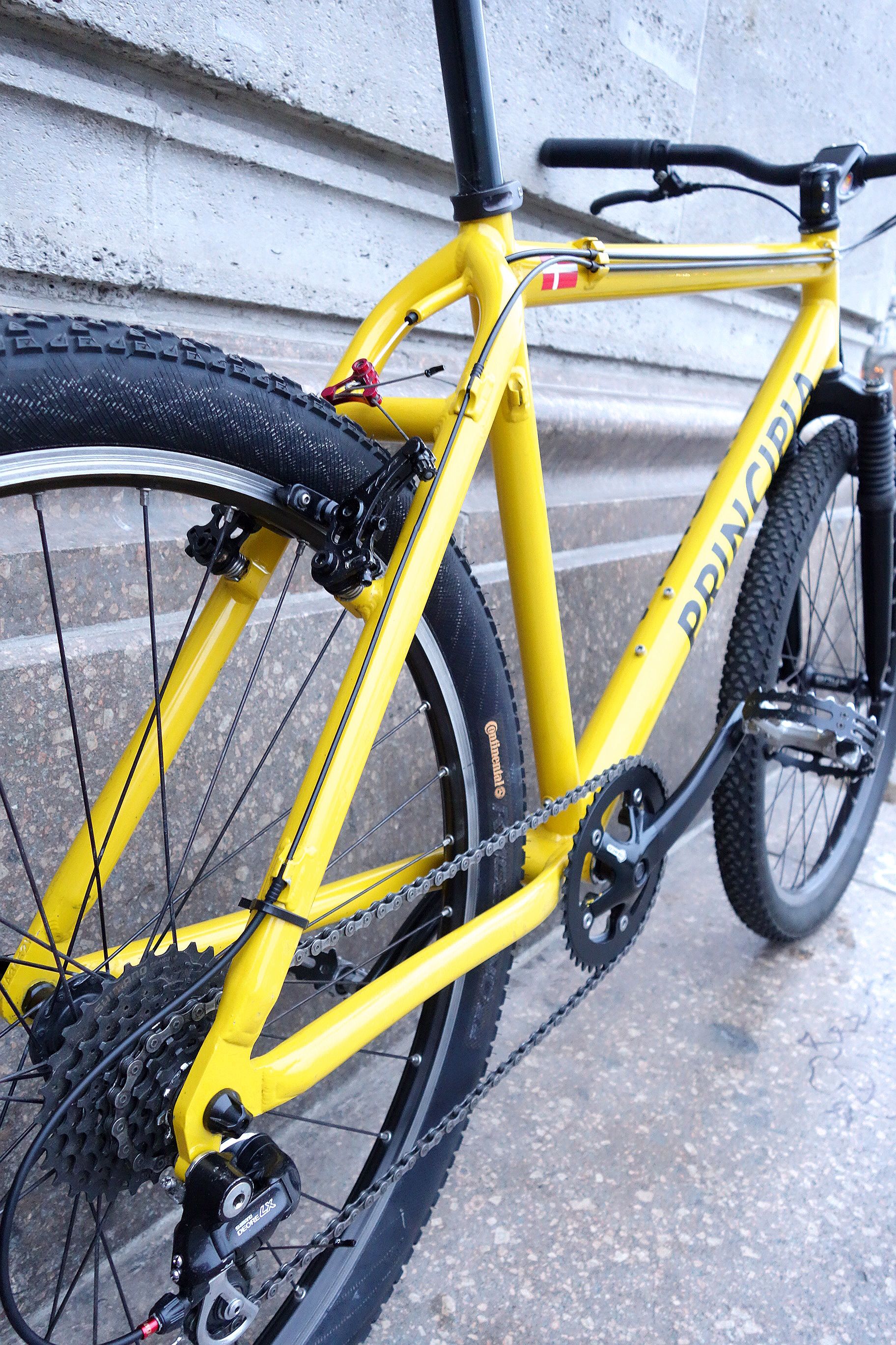

Draußen ists trüb&grau, aber P fühlt sich gut und will, nach all den Tagen Krankenbett, unbedingt an die frische Luft.
Ich werde berichten...
Sie scheint sich auch noch ein wenig zu zieren. Muss sie gar nicht...das was man erkennt, sieht doch schon mal schnuckelig aus. Sind das gelbe Rails am Sattel?
Gelbe Rails.

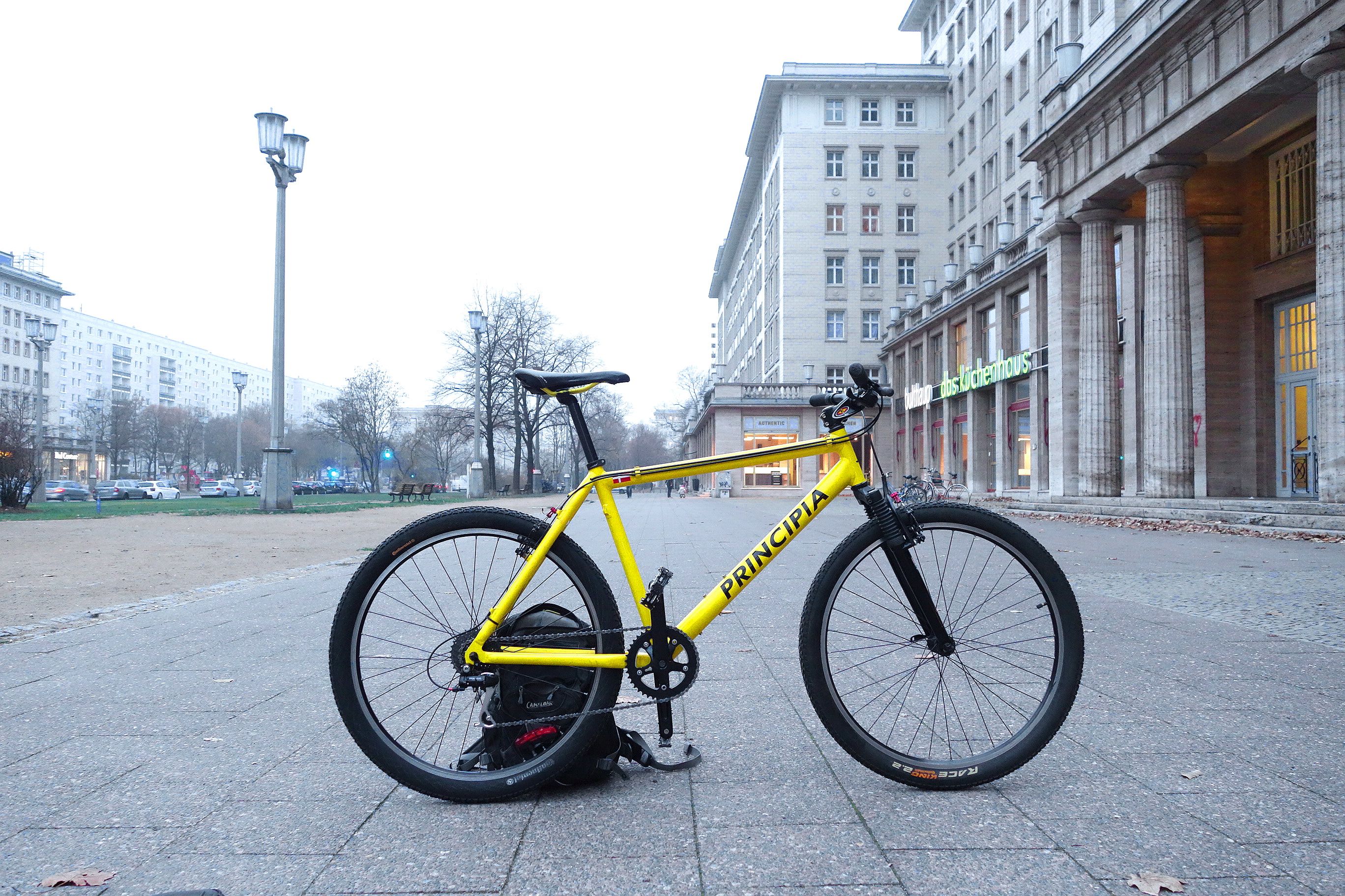

Wie könnte es anders sein. Kaum ausm Bad raus; Schaufensterflanieren auf der einzigen echten Metropolenmeile dieser Republik.
Wenigstens kein Tinnef resp. passend: Dänische Designklassiker.
Erste Anmerkungen:
Warum bloß fette Bremshüllen als Liner?
- alles andere wäre nicht breit genug.
- Alleinstellungsmerkmal der 1.MacB-Gen
- warum haben Oberrohre fast immer auf der rechten Seite Beulen? Logo!
Stimmt; das knallgelbt ganz wunderbar.
Was für ein geiler Farbtupfer in diesem ganzen Grau!
Zur Abwechslung mal ein Suchbild. Was fehlt denn hier (@Glimmerman darf nicht mitmachen!)?

Große Freude, gerade für Hatz&Entspannung, machen die TRP-Cantis. Ab davon, wie genial man die abstimmen/justieren kann, können die richtig was. Nicht nur aussehen. Damit steht jede Fuhre.
Ein Grund Principia nach Budget aufzubauen hatte ich erwähnt: Mit fast 600mm OR ist mir das Teil viel zu racy und groß. Dazu wenig Platz. Also muß es bald weggegeben werden; unnötig Geld will und kann ich darum nicht versenken.
Aber nun, auf der Jungfernfahrt, war das zwar extrem flott zu fahren, aber gefühlt überhaupt nicht unpassend. Im Gegenteil: Das war richtig gut und null stressig.
Die RS + 2.2 RaceKings mit 2Bar hinten, nehmen dem 7020 die fiesen Schläge (jede Menge Treppen inkl.), der Easton Vorbau macht kurz&agil, der Simplon XC Lenker ist genau richtig gewinkelt/breit
und für den Coda Sattel hat man beim Vector Wing kopiert. Der federt vom Prinzip her zumindest ganz ähnlich.

PS: Brauchts einen Tip fürs Bilderrätsel?
Das fehlende Ding ist deutlich größer als Principia!

Zum Suchbild: Fernsehturm im Nebel verschwunden :daumen::D:aetsch:

Schon krass was das für eine Suppe war; steht der Trumm doch voll in Sichtachse und das Bild lässt das nicht einmal erahnen.
Näher dran, sah es so aus:
