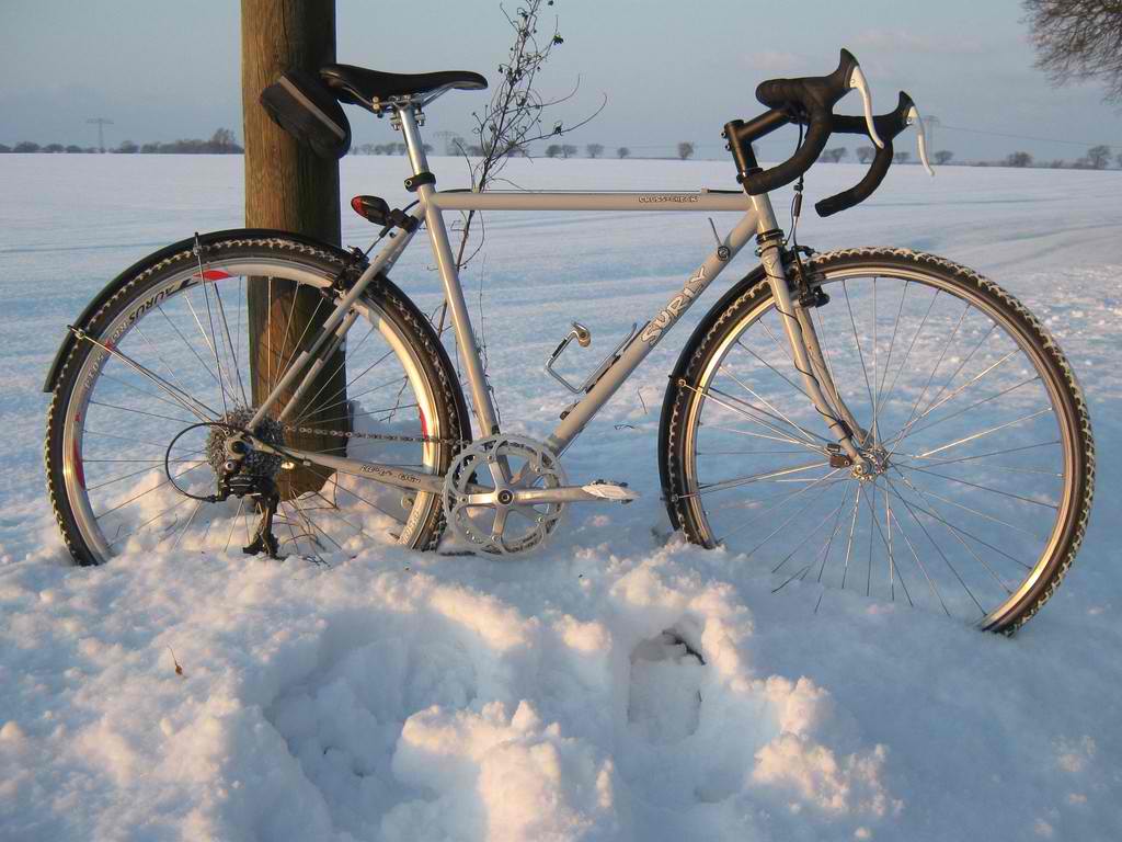

Mein Einstieg in die CX- und Gravelwelt erfolgte mit einem Surly Crosscheck mit Lenkerendschalthebeln. Die erste lange Tour nach dem Aufbau des Rades war ein MTB Rennen in Norwegen über eine unbefestigte Bergstraße. Ich startete mit einer Rippenprellung und kam als gut 90 kg Fahrer im Mittelfeld ins Ziel. Ruppig war die Straße damals, eine Zumutung für die Aufhängung eines jeden PKWs. Der Lenker im ollen 3T Vorbau ist ein gutes Stück tiefer gerutscht. Mit Schrittgeschwindigkeit ging es viele hundert Höhenmeter hoch und mit 50 bis 70 km/ h herunter.
Das selbe Rad war zuletzt das Winterrad mit Rahmenschalter.
